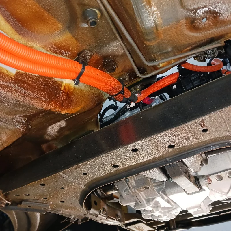

Inzwischen gibt's sogar Neuwagen mir "NUR" Grundierung in Betongrau matt im Motorraum...u.A.
Deshalb habe ich meinen 2023er Dacia Spring "tiefergelegt", mit ca. 4Liter Wachsunterbodenschutz, riecht anfangs lecker nach Bienen...Wachs... hihi...🌲
Daß das "lecker" nach Bienenwachs duftet bezweifle ich sehr. Eher stinkt es heftig nach Chemie. Denn Bienenwachs wäre alleine nicht lange genug flüssig um in den Hohlräumen eine Verteilung zu gewährleisten. Es ist immer die volle Chemiedröhnung die wir da rein geben. Oder hast Du eine Eigenmischung? Die würde mich dann interessieren.
Du hast natürlich Recht...doch allein es hilft der Glaube...Ganz "tolle Schnüfflerei". . .nach ein paar Tagen ists vorbei...mir den Dämpfen.

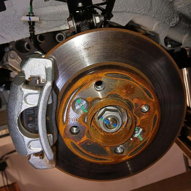

Hab doch noch kurzer Hand ein paar Bilder angehängt...Falls Fragen auftauchen, immer gerne
LG 🌲
