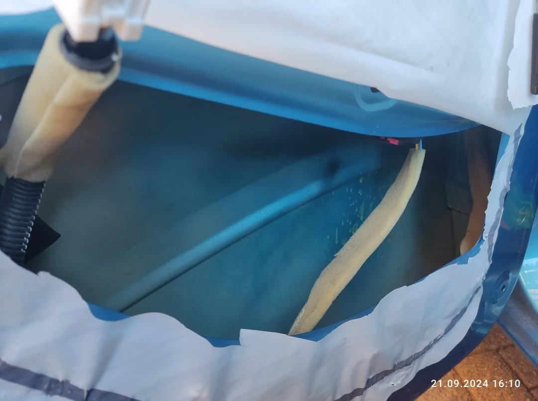

Leider wurde als dichtmaterial nur eine folie und kein schaumstoff verwendet- diese vorsichtig entfernen.

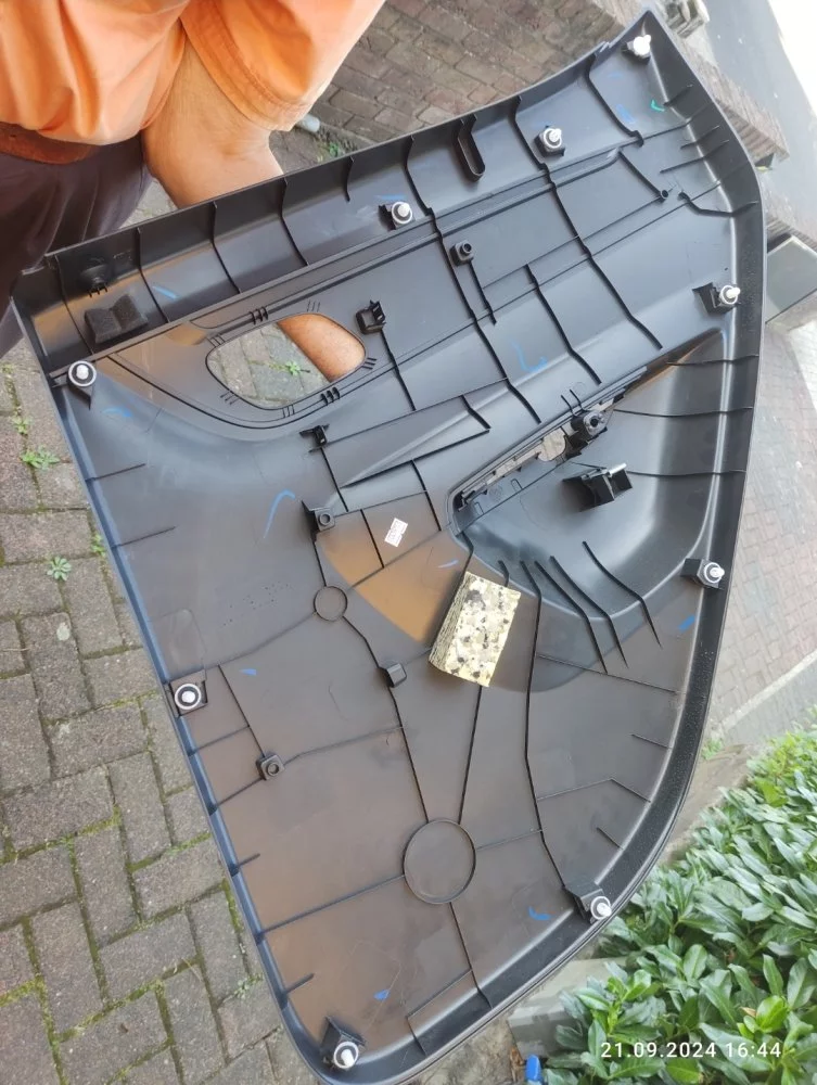

Habs auch in Angriff genommen...
nach 3 Tagen erst 3 Türen fertig...versuche spät nachmittags so ca. 1 Std herauszuschlagen... dementsprechend kommt nicht viel dabei rum.

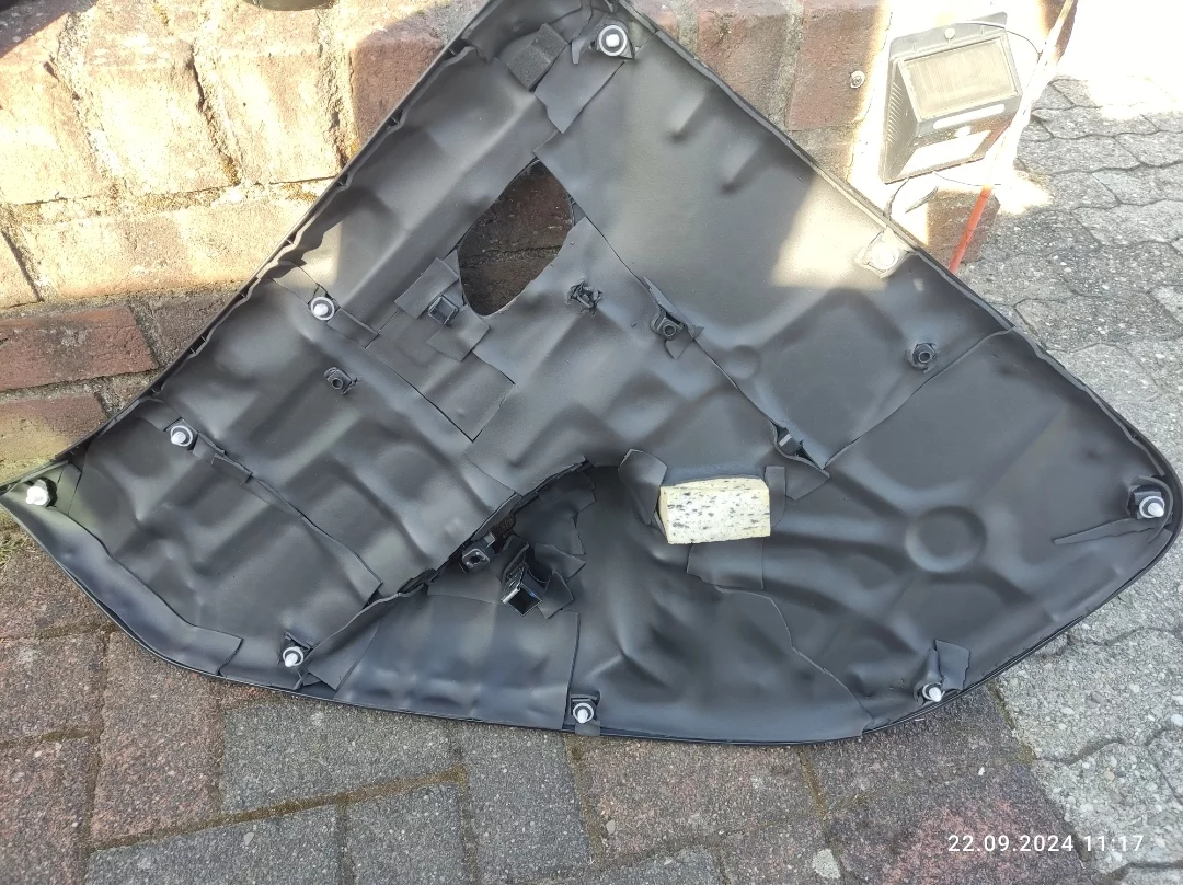

Hier erstmal ein Paar Bilder + Tipps & Tricks in möglichst kurzer Form.

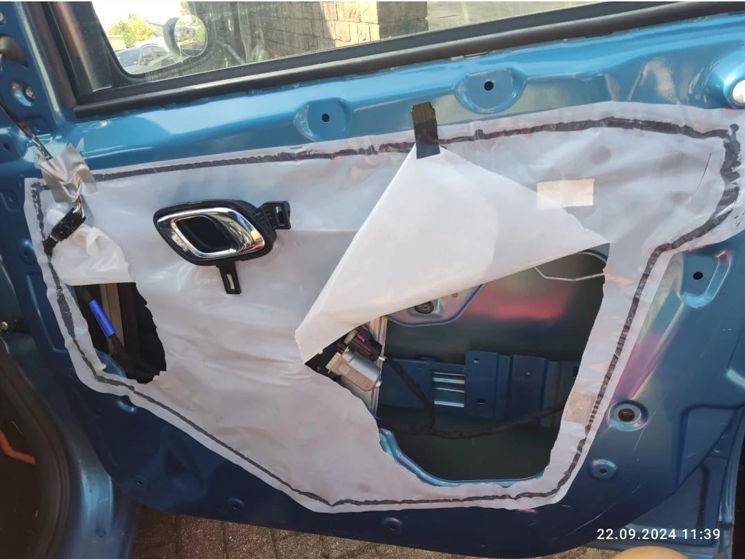

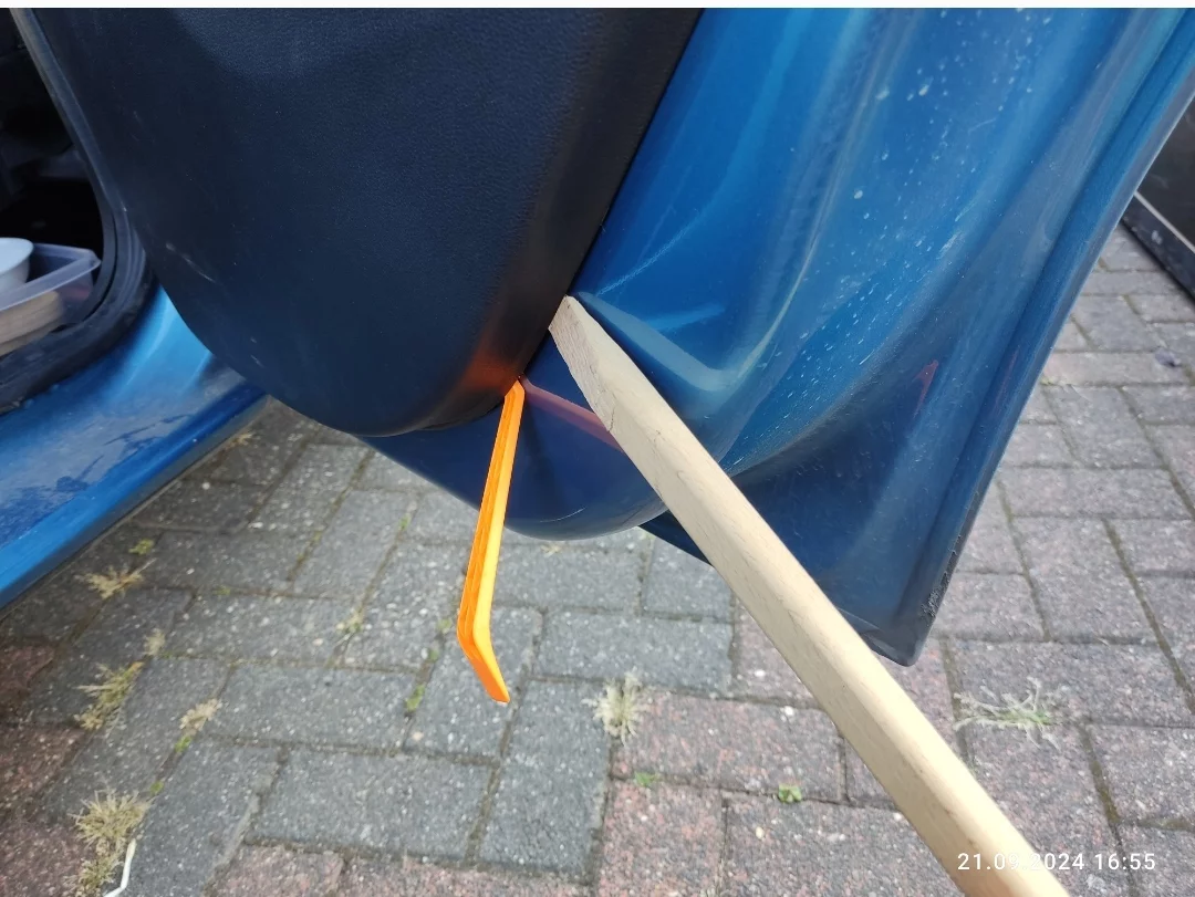

Unten ist der Spalt etwas größer, ein wenig mit dem Plastikhebel platz gemacht, anschließend mit dem selbstgebastekten Holzhebel nach und nach aufgehebelt.
Die 3 Schrauben vorher entfernen, Türgriff inkl. Stecker entfernen, Türöffner nach unnen drücken während an der Verkleidung gezogen wird. Die eine Schraube vom Türöffner muss nicht zwingend ab, aber vorbe rechts gingen die Wiederhacken davon sehr schwer raus das ich die Befestigung fast geschrottet habe. Lieber die Schraube lösen und bei gespreizter Abdeckung mithelfen, anschließend kann der Öffner wieder dran inkl. Schaumunterlegung.
Die hinteren Türabdeckungen gingen ohne einzige Beschädigung ab (auch die Clips alle heile)
Die Plastikfolie habe ich nur aufgeschnitten, anschließend wieder zugeklebt, der Kleber drumherum klebt sonst sehr unangenehm.
Die Abdeckung vorne/rechts gung sehr schwer ab, dabei ist ein Clip oben-rechts abgebrochen und eine Halterung oben mittig von der Türabdeckung - nicht so schlimm...
Bilder vom beklebten Inneren reiche ich nach,
80-90% (30%-40% mittig platziert sollen es lt. einigen Spezialisten auch tun) der möglichen Fläche mit Alubutyl + 10mm Akustik/Thermo Schaum beklebt.
vorher sieht es so aus:
Das bekannte blanke, dünne Blech, Stand der Technik beim Spring 🤷 ein Paar Belüftungslöcher inklusive...
Die Innenseite der Türverkleidung: vorher/ nacher - 4mm Akkustkschaum.

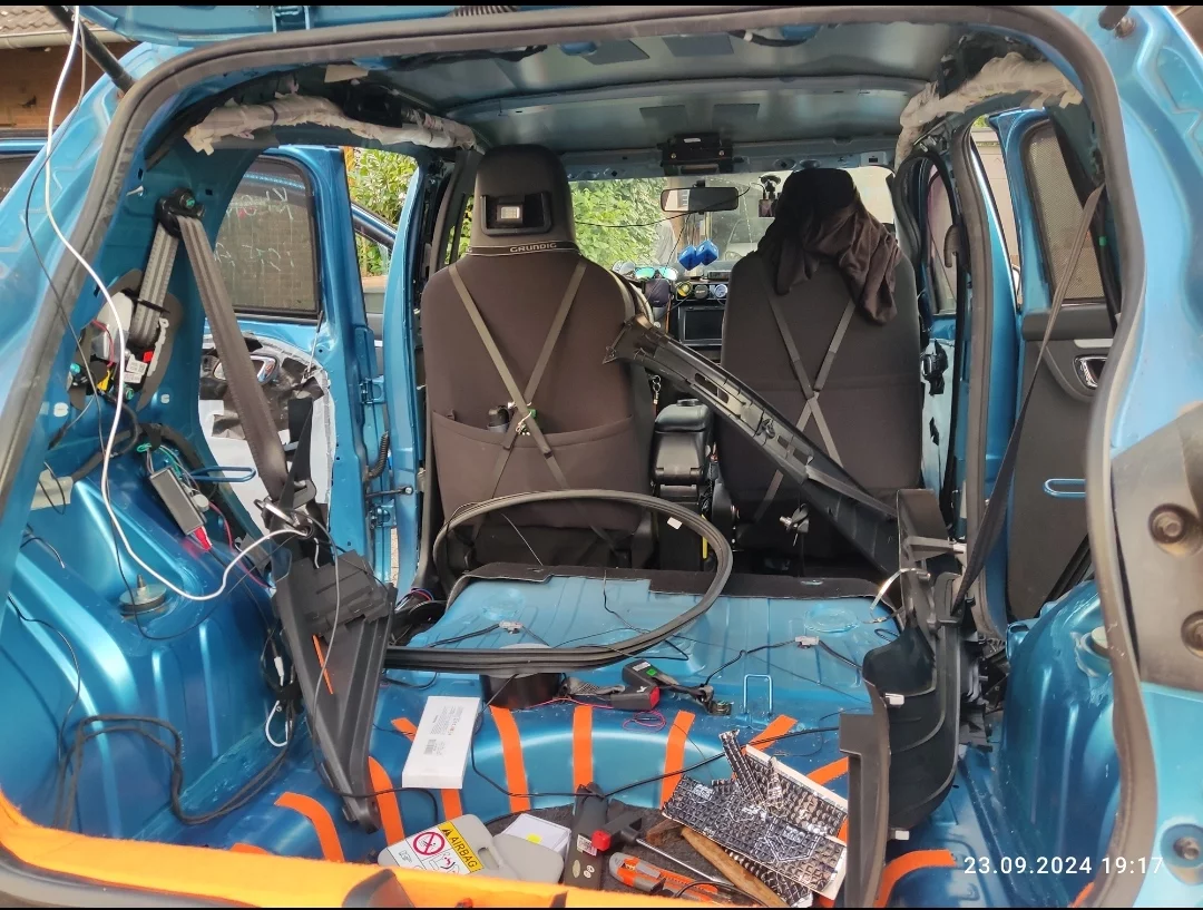

Schöne Arbeit! Leider stehe ich dem zweifelnd gegenüber. Alubutyl in dem leichten Wägelchen bringt mir zuviel Gewicht hinein. Den Akustikschaum finde ich sehr sinnvoll, wenn er keine Feuchtigkeit aufnehmen kann. Ist das der Fall? Wenn dem so ist würde ich die Aktion bei mir auch mal machen--wie gesagt nur mit dem Akustikschaum. Jetzt bin ich auf Dein Ergebnis sehr gespannt! Ich könnte mir aber vorstellen, daß die zusätzlichen Türdichtungen mehr bringen, da ich die Windgeräusche heftig finde.
Ich dachte du wolltest nur deine Ladefläche vergrößern, was ist passiert, konntest du nicht aufhören. :unsure:
Uijuijui, sieht heftig aus. Aber wenn man sichs genau beguckt ist es nicht so schlimm. Du kriegst das wieder hin! Da habe ich keine Zweifel!
Im Moment habe ich nur Chaos angerichtet 🙈 ...ob ich das jemals wieder zurückbauen kann...Anhang anzeigen 14530...???

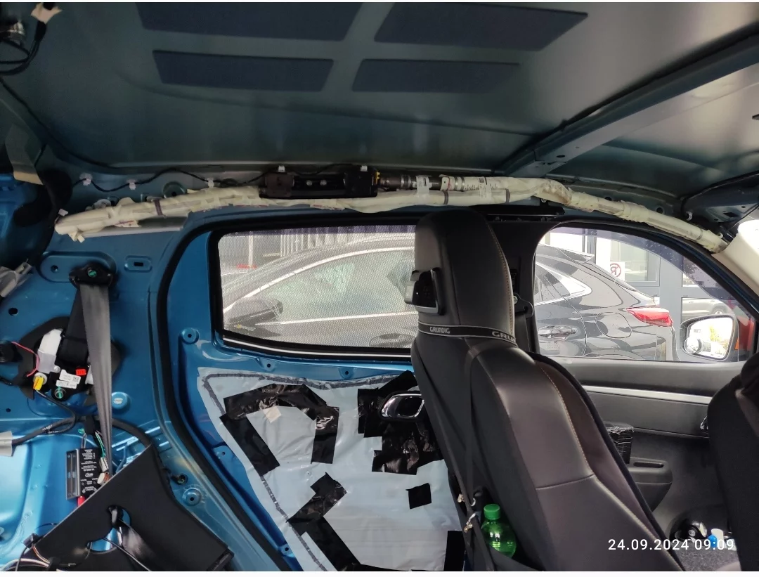

🔍Gut zu erkennen, welche Länge und Ausdehnung der seitlich oben verlegte Kopfairbag hat...Daher keine Angst- Griffe möglich ?!
Die Dachhaut hatte ich nur hinten+ seitlich gelöst, [3x Abartig fest Clips🧟], bei Dir würde sich ggf. eine Kabelverlegung im Dach anbieten z.B. Kofferraumbeleuchtung ö.Ä - ein Kinderspiel...
Nö, ich wollte schon immer die Sitzbank raus haben aus Neugier, aber jetzt habe ich alles auseinander gebaut weil ich überall dämmen möchte...

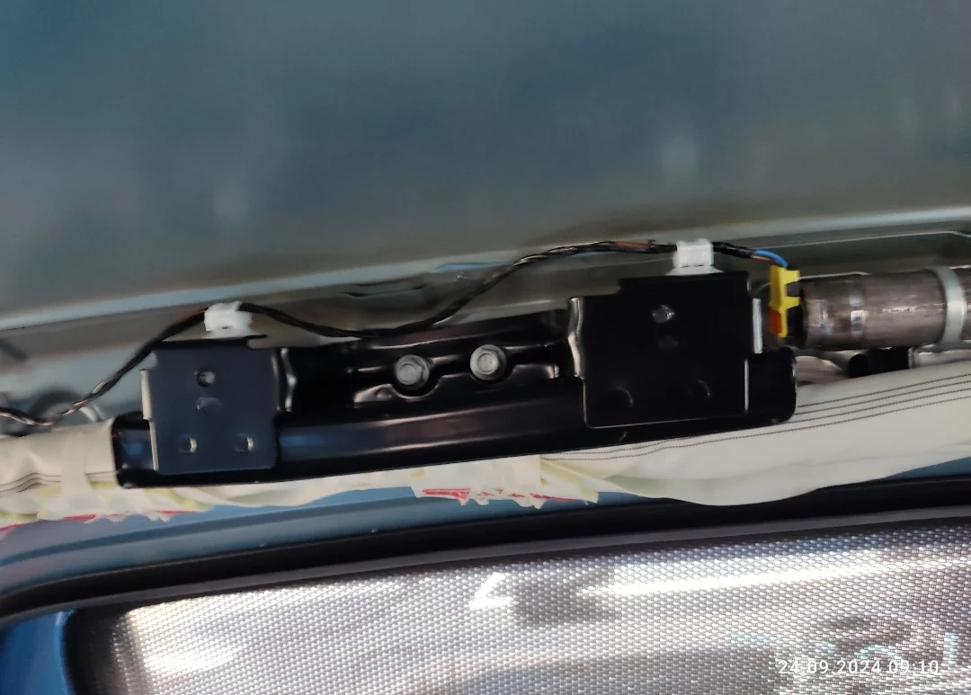

Ja, die seitlichen Kopfairbags erstrecken sich uber die ganze Länge... normalerweise kommt man nicht dran, die Dachhaut wird "einfach" nur abgelassen.
Griffhalterungen gibt es tatsächlich, aber nur hinten soweit ich beurteilen kann. Stellt sich nur die Frage ob man welche vom Kwid besorgen kann...

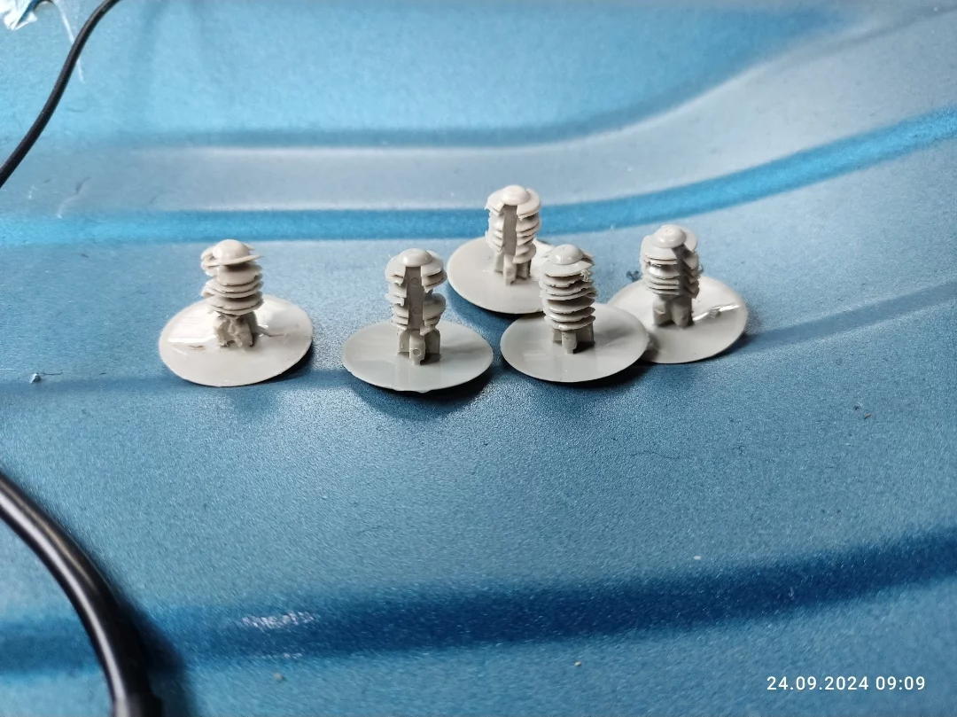

Die 3 Clips hinten und die 2 in der Mitte sind in der Tat eine Herausforderung...unglaublich fest im Blech verankert...das Dachblech fing an zu knarzen und sich zu biegen nur die Plastik Clips hingen immer noch. Die sind leider/zum Glück derart zeh, trotz Schwergerät Einsatz und brachialer Kraft ging keiner kaputt.

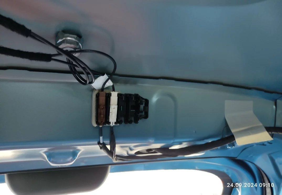

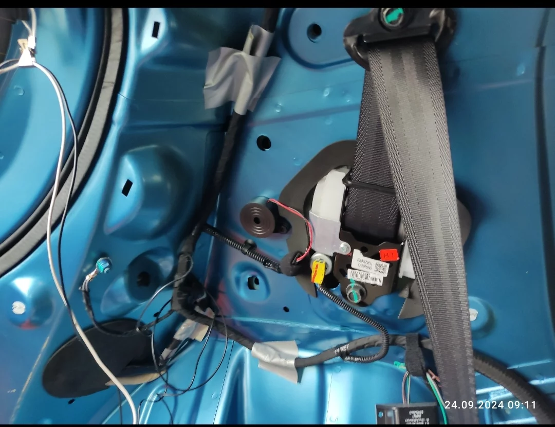

Der Antennen Anschluss + Verkabelung sieht so aus:

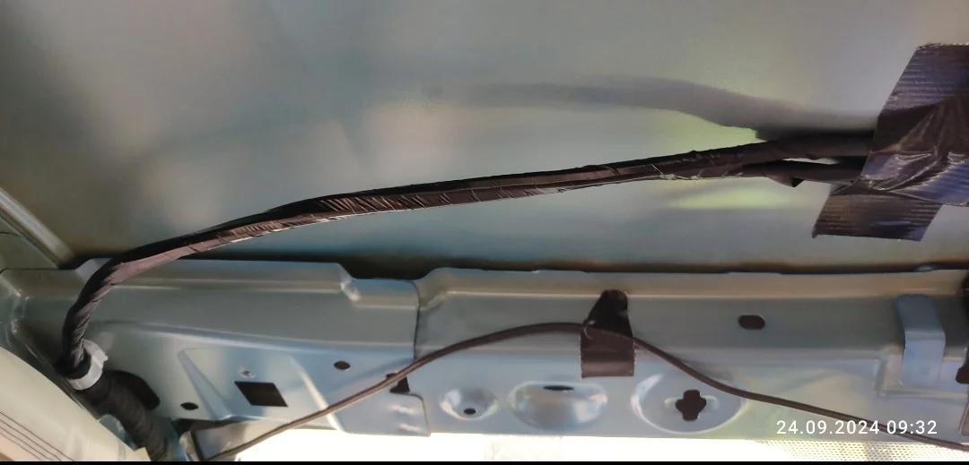

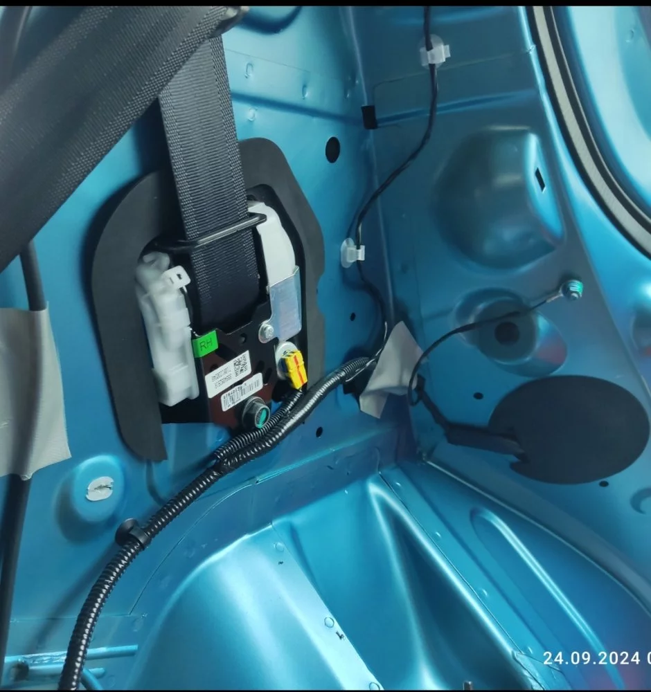

Folgend 2 Bilder Kofferraum - Seitenwand inkl. je ein Masse Anschluss falls einer im Kofferraum benötigt wird
Und eine der Öffnungen re/li hi Dach Ecke

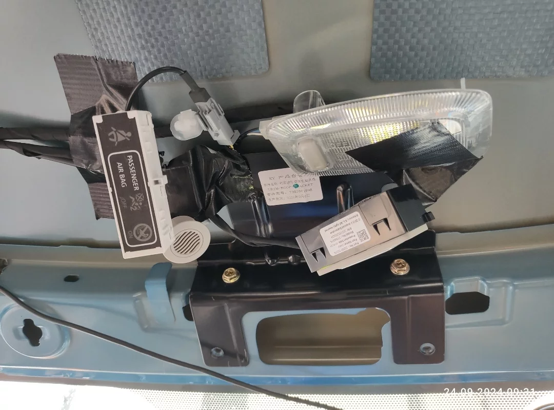

Und der vordere Bereich mit Licht + SOS + Airbag + Micro

@Spring-high , Super inspirierendes Bildmaterial, dafür Danke: das ist nicht selbstverständlich im DIY
■ Befestigungs - Konsole...ehem. Angstgriff- Grundplatte
dient hier wohl als Träger für die Treibladung/ Zündpatrone.
■ pragmatische, konsequente Klebebandstreifen- Befestigungen der ( ungedämmte) Kabelstränge erkennbar, um Quietschen, Fiepen und Klappern zu vermeiden...
■ eine Minimalst- Dachhaut Dammplatte x4 im hinteren Bereich zu erkennen...wohl gegen das mögliche Scheuern der Dachhimmelverkleidung...
-> eine Voll- Verklebung der Dachhaut von innen könnte ggf. ein paar Pluspunkte gegen Sonneneinstrahlung oder Wäremeverluste beim elektrischen Heizen ergeben...absolute DIY- Fleissarbeit natürlich...😉

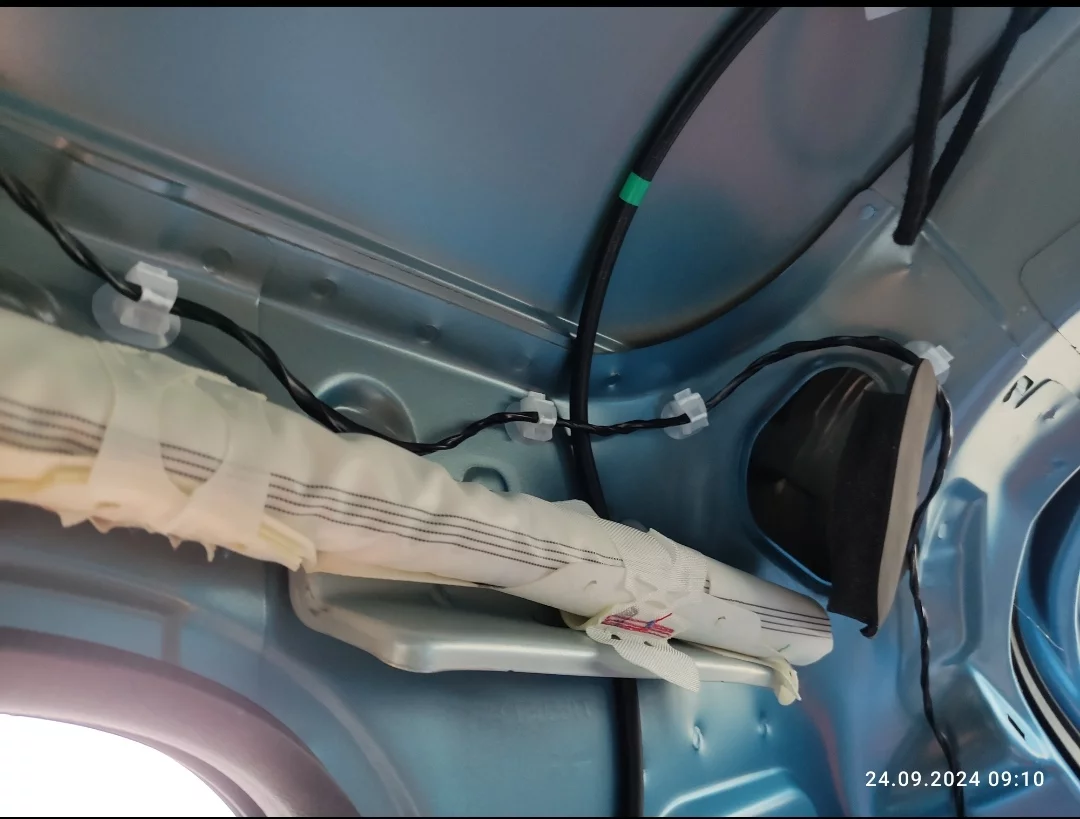

Anhang anzeigen 14535Anhang anzeigen 14536

Das Blech im hinteren Bereich des Kopfairbags ist übrigens eine "Rampe". Soll verhindern, dass sich der Luftsack unter die C-Säulenblende entfaltet. Ggf. gibt es sowas auch im Bereich der B-Säulenblende oben.
Kann ich auf den Fotos leider nicht erkennen.
@Spring-high:
Kannst Du den Hersteller des Kopfairbags ausmachen? Steht normalerweise auf dem Label direkt am Modul/Gasgenerator bzw. Druckspeicher.
Danke!
Denke das ist eher gegen Schwingen/Vibrieren der Aussenhaut: Schwingungsdämpfer praktisch durch Masseerhöhung. Findet man auch gerne an den Türaussenhäuten.
Beim Kopfairbagmodul handelt es sich übrigens um einen Hybridgasgenerator.
Der besteht aus einem kleinen Druckspeicher, der mit ca. 250 bar Gas gefüllt ist und dessen Öffnung pyrotechnisch aufgesprengt wird.
Aber besser wenn @Spring-high das nicht weiss wenn er daneben hantiert 🤯
