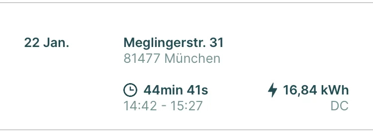

Bei +2°C Außentemperatur kam nicht viel am Schnelllader durch das dicke Kabel. 7,5kW
Es kommt halt wirklich auf die Akkutemperatur und den Ladezustand des Spring an.
Letztes Wochenende besuchte ich einen Forumskollegen. Außentemperatur war einstellig im Minusbereich.
Ich fuhr ~70km hin, wir unterhielten uns gut 1h (Akku kühlt minimal ab) und auf dem Rückweg fuhr ich eine DC-Säule an.
Der Akkustand war ~30% und die Ladeleistung betrug durchschnittlich ~20kW.
Wenn man mit einem Ladezustand >70% an einer DC-Säule lädt, darf man nur deutlich geringe Ladeleistungen erwarten.
Schneesturm, um die 0°C, 90 Minuten fahrt, Landstraße, meist nur 60-80km/h. Aufladen mit ~15kW.
Rückfahrt bei -3°C, trockene Straße, 90 Minuten fahrt, Schnellstraße, 40km vor der Ladesäule mit 130km/h (wo es ging) gefahren. Aufladen mit ~29kW.
Das passt für mich.
Tipp: nicht direkt nach dem losfahren (im Winter) laden. Das wird keine gute Ladeleistung geben.
Vor der Ladesäule nochmals Leistung abrufen. Das bringt den Akku auf Temperatur.
