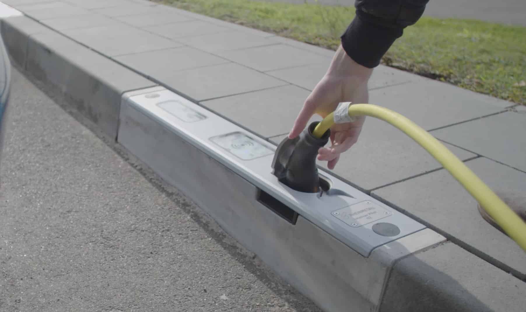

Ich habe immer noch Bedenken wegen Verschmutzung und Vandalismus, sei es durch Hundekacke oder durch E-Auto Hasser. Zudem soll es Menschen geben, die sich nicht auf Bordsteinhöhe bücken können. Für die wird es schwer, ihr Auto zu laden. Gut finde ich da die Klapplösung, wie sie im Eingangsposting abgebildet ist. Noch besser wären ausfahrbare Poller, wie wir sie schon zur vorübergehenden Absperrung von Straßen kennen. Im Ruhezustand sind die bündig mit der Erdoberfläche und können selbst von einem Lkw überfahren werden. Zum Laden werden die über eine App hochgefahren, dann ist auch schon der Nutzer für die Abrechnung bekannt. Nach ziehen des Steckers fährt der Poller automatisch in die Ruheposition zurück.
Auch eine gute Idee. Hast Du die schon zum Patent angemeldet?
Leider wird der Lader dadurch noch teurer und anfälliger, klar ist das Blöd mit dem Bücken, dann lieber den Lader in die bestehenden Straßenlaternen integrieren und zwischen den Laternen die Bordsteinlader.
Das wäre eher realistisch.
Hier ergibt sich das Problem, dass die Straßenlaternen meist jenseits des Bürgersteigs stehen. Damit ergeben sich wieder Stolperfallen, es sei denn,
Natürlich kann man das nur da machen, wo die Gegebenheiten stimmen.
Und da gäbe es wirklich sehr viele Möglichkeiten 👍🏼
