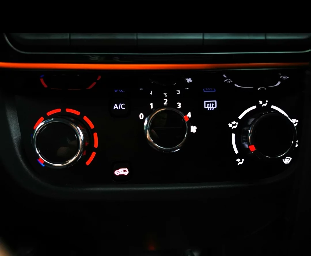

Bei mir leuchten die Taster weiß :eek:
Farbtemperatur ist leider etwas kühler/bläulicher.
Der Kontrast zu dem An/Aus ist natürlich weniger, aber meiner Meinung nach gut erkennbar.

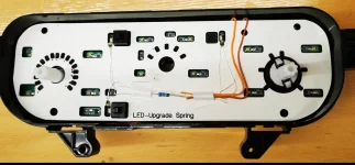

Wer Interesse an ein LED Upgrade hat kann mit eine PN schreiben.
Super Verbesserung - spart das planlose fingern und fühlen im Dunkeln während der Fahrt! Magst Du es nicht hier im Forum kurz beschreiben, damit wir alle was davon haben?
Bedienteil öffnen, eine Kunstoff Einlage anfertigen, Aussparungen für die Bedienelemente sind und wo die Serien LEDs drauf sind.
Auf diesem Kunstoffteil dann eine "LED Lichterkette" zerstückeln.
Dann mit Klebstoff fixieren und ein passenden vorwiderstand einlöten.
Dann auf die andere Seite umlegen und auf pin 1 und pin 3 anlöten.
Die original Schalter müssen entsprechend der Kunstoffdicke etwas abgefeilt werden.
Wer eine CNC Fräse oder ein Laser cuter hat kann gerne die Datei bekommen.
Ansonsten kann ich, weil ich das an einem gebrauchten bedienteil gemacht habe, einfach mein original modifizieren und man kann dann ein Austausch machen.
Der Umbau selbst ist nicht ganz einfach.
Das Austauschen ist jedoch für jeden mit handwerklichm Geschick machbar.
Es ist isoliert und kann im Zweifel entfernt werden.
Man kann die LEDs natürlich auch mit entsprechend verträglichem kleber auf die Platine Pappen.
Aber durch deine Schablone hast du auch eine harte Abgrenzung der Lichtstrahlen erreicht, die sonst breit gestreut hätten.
Das Macht man ja bei Scheinwerfer auch mit Blenden.
Dadurch wirkt alles dan wesentlich Schärfer.
