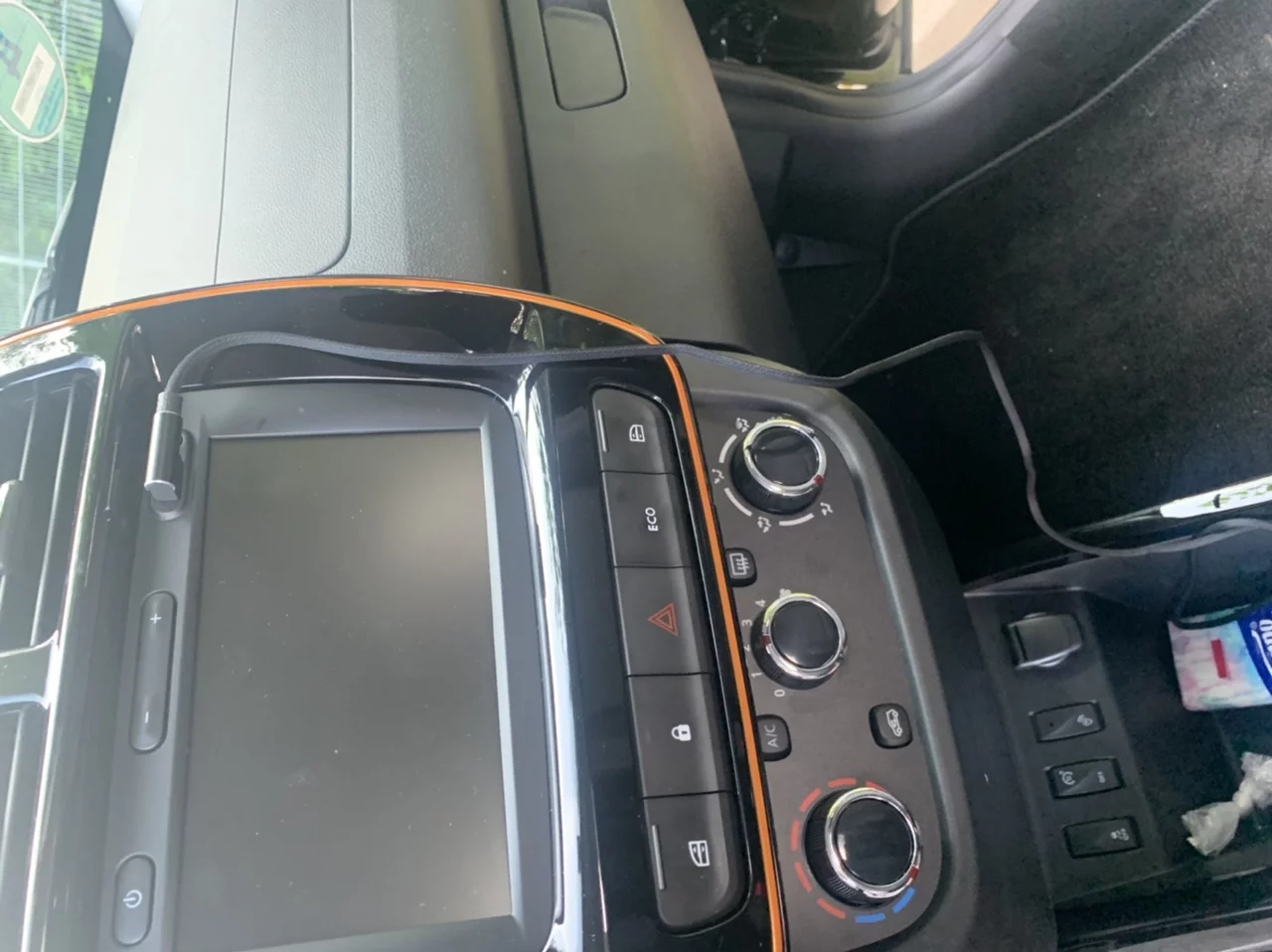

Ist ggfs. ein ODB-Stecker gesteckt oder ein Ladegerät im Zigarettenanzünder? Wenn hier was defekt ist oder sagen wir es mal so: nicht sauber arbeitet, könnte es verhindern, dass der Spring seinen Bus nie ins Bettchen schickt. Allerdings ist die Frage, wie das mit der Antriebsbatterie zusammenhängt - ich weiß nicht, ob der selbständig Strom von der Antriebsbatterie in die Bordbatterie transferiert.
Ich kann beides verneinen. Einzig ein Kabel steckt im USB des Navis für Apple CarPlay. Aber das zieht keinen Strom. Wir haben es getestet.
