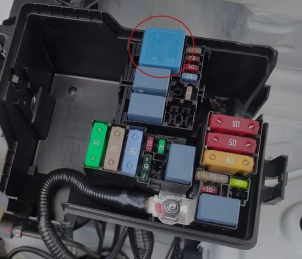

In manchen Fällen hat sich das von alleine "repariert" in anderen Fällen kann die Situation brenzlig werden - weil die Pumpe fängt an zu rattern und hört damit nicht mehr auf ... anscheinend auch ohne das der Motor an ist od. überhaupt das der Schlüssel im Spring steckt. Manch einer hat die 12V Batterie abgeklemmt, Sicherungen rausgezogen, Relais (das im Bild rot eingekreiste hat die Pumpe letztendlich stillgelegt) ausm Motorraum stillgelegt usw. erst dann war Ruhe. Die Pumpe läuft auf hochturen, bleibt nicht mehr stehen und wird sehr heiß dabei - hier ein Link dazu
