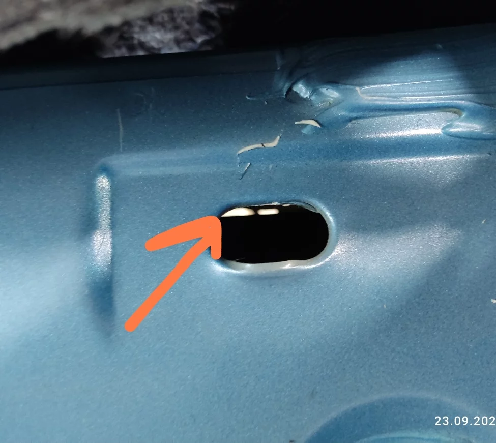

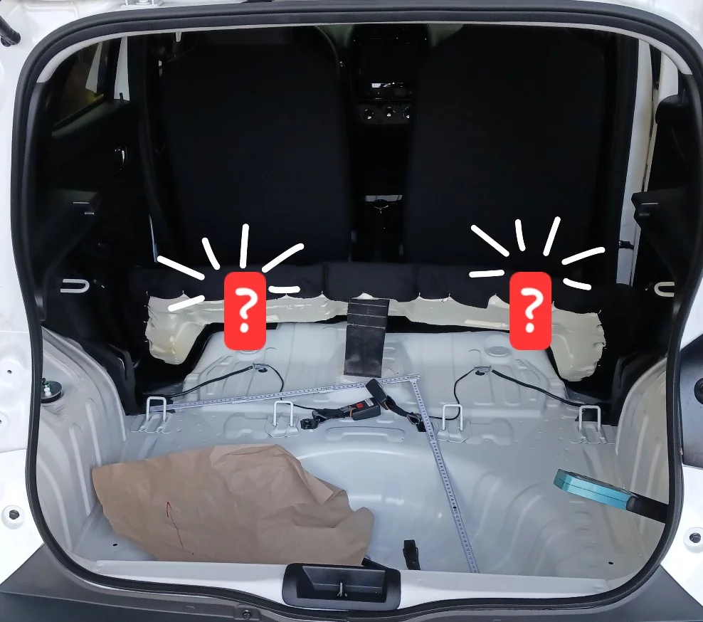

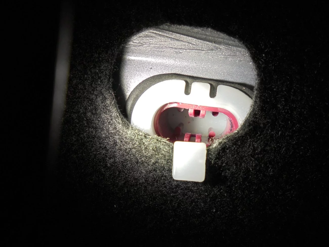

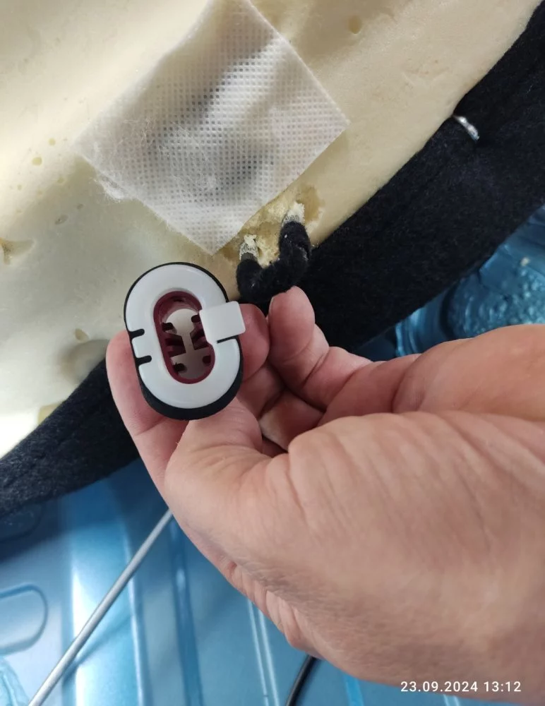

Meine Rücksitzfläche habe ich gerade raus bekommen. Aber die bisherigen Tipps waren nur teilweise hilfreich. Das mit dem nach vorn kippen war es schon mal nicht, damit habe ich mir sogar das Blech, in dem die Plastik-Clips stecken, verbogen. Es ging schließlich nur durch wirklich brachiales noch oben reißen. Also Demontage durch (beinahe) Zerstörung. Nun habe ich mal ein Foto von dem Clip gemacht. Vielleicht könnte man ein Werkzeug bauen, um die beiden lila Rasten auseinander zu biegen?

Bei meinem 2023er Dacia Spring war ich also als " Feuerwehrmann "💪💪💪 tätig...und Ratsch und Sitzpolsterbank Lose und Raus...aber nun:

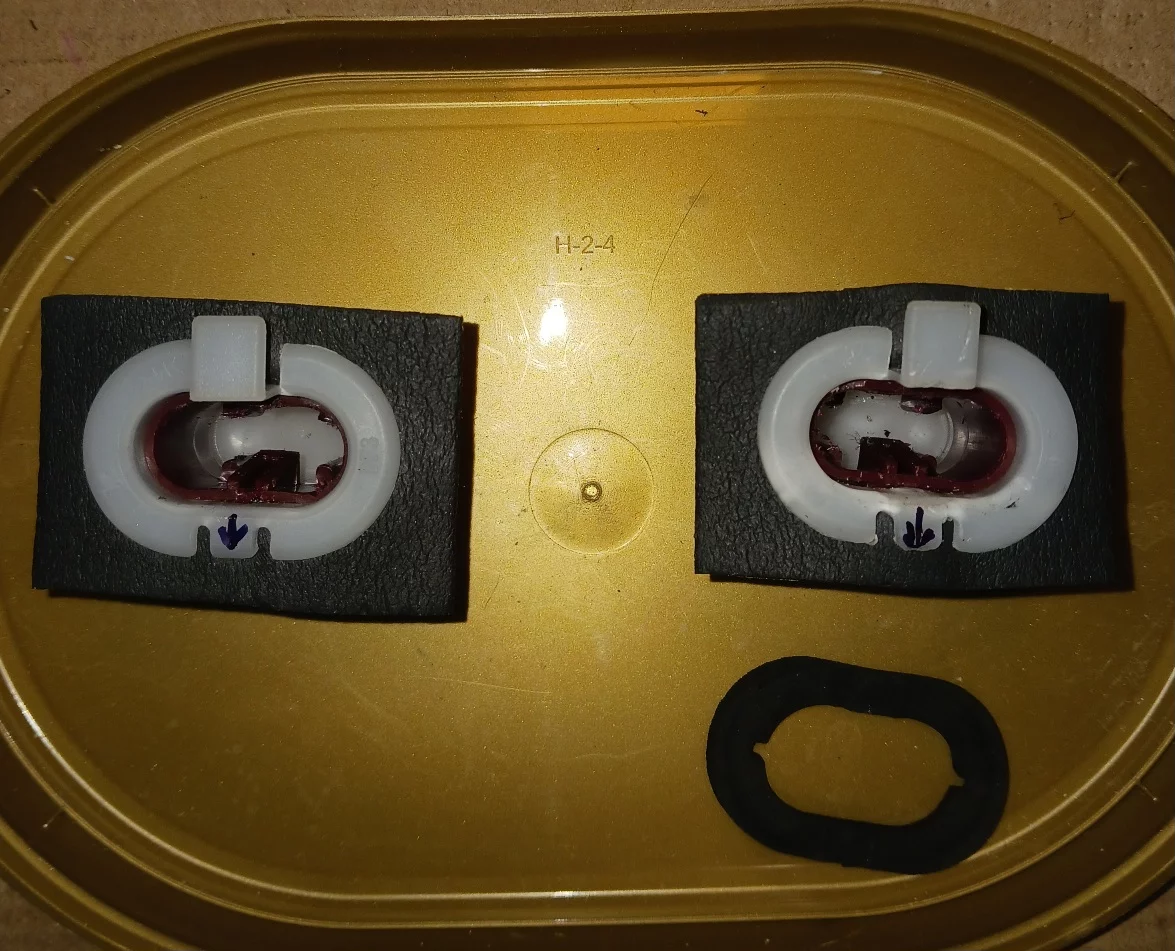

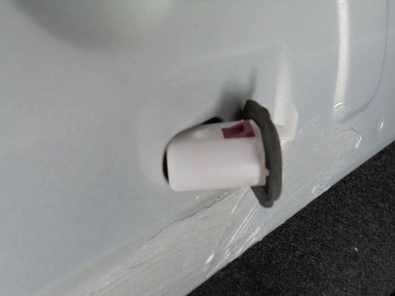

TIPP: Nach dem kompletten, eher brachialen, einmaligen Ausbau der Sitzbank...Also ehrlich...eine unschöne, körperliche Anstrengung...habe ich die herausgerissenen "Spezial-Haltekrallen Klips" einfachst modifiziert und wieder eingesetzt:
Dazu benötigte ich eine scharfe Klinge, um nur einen (1) roten "Sperrzahn" innerhalb der ausgebauten Klips heraus zuschneiden und abzutrennen. Diese beiden modifizierten , entschärften Halteklips nun wieder so in die " zurückverformte !", gerade Blechöffnung einsetzen, dass der noch vorhandene " rote Zahn " in Fahrtrichtung, also nach vorne zeigt, natürlich bei beiden Klips zur Sitzflächen- Arretierung.
Damit ist nun ein Spielfreiraum für die Haltebügel zum Ein- und Ausrasten der Sitzfläche gegeben.
Die sichere Befestigung wird final nun durch ddenAuflage- Druck der aufrechten Rückenlehne gut gewährleistet.
Die Sitzfläche lässt sich nachher immer ganz leicht durch Anheben im Bereich Gürtschlösser angenehm herausnehmen .

.. sitzt zunächst noch so fest in meinem 2023er Dacia Spring...dachte erst wirklich:
"Zugriff verweigert...Gefahrenbereich Akku"...natürlich Quatsch.
☆Diese tolle Möglichkeit zur Laderaumvergrößerung im Dacia Spring muss sich zukünftig so leicht gestalten, wie die Polster...schwer 😉...sind.
Abschließend macht es mir keine Mühen mehr, diese Rücksitzbank und Sitzpolster aus dem Dacia Spring heraus zutrauen- ein echtes Leichtgewicht.

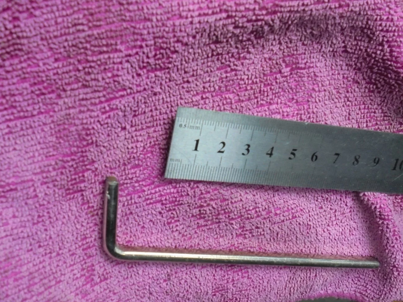

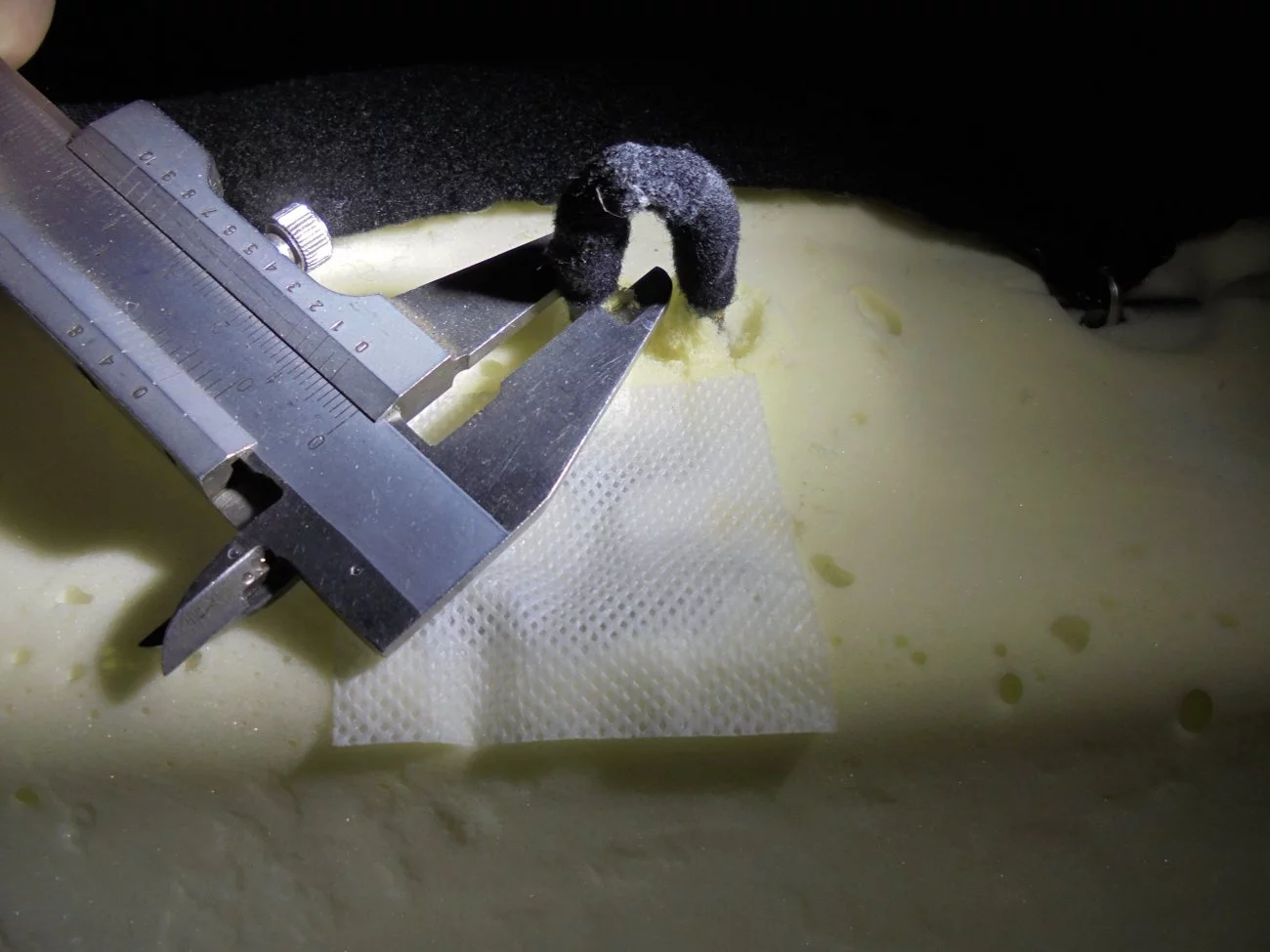

Um mein "Versuchs-Werkzeug" zu testen, hatte ich die Bank wieder eingebaut. Mit dem Werkzeug sollten die beiden lila Rastnasen auseinander gedrückt werden. Lässt sich von vorn aus in den Clip einführen. Aber ich bekomme die Rastnasen nicht weit genug auseinander, um die Einrastschlaufe (Halteschlaufe) der Sitzbank leicht raus ziehen zu können. Vielleicht mache ich noch einen Versuch mit dickerem Material (6mm?). Der Federstahldraht der Schlaufe hat 5mm Durchmesser, mein Werkzeug auch 5mm dick. Klappte nicht wirklich. Bekam die Bank zwar raus, aber nur mit viel Kraft.

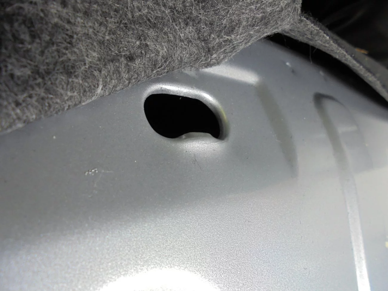

Neuer Versuch: Von vorn im Bereich des Clips unter die Sitzbank fassen und Zug nach oben. Dann mit der anderen Hand Sitzbank auf und ab bewegen, damit sich die Schlaufe allmählch raus ruckelt. Klappte einigermaßen, aber das Loch im Blech war dann wieder deformiert. Ist ja weiches, dünnes Blech und lässt sich halbwegs wieder in Form bringen.
Die Clips habe ich dann wie Spring-zula*161123 beschrieben hat, modifiziert.

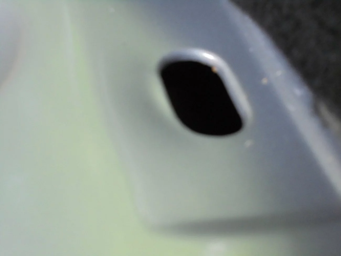

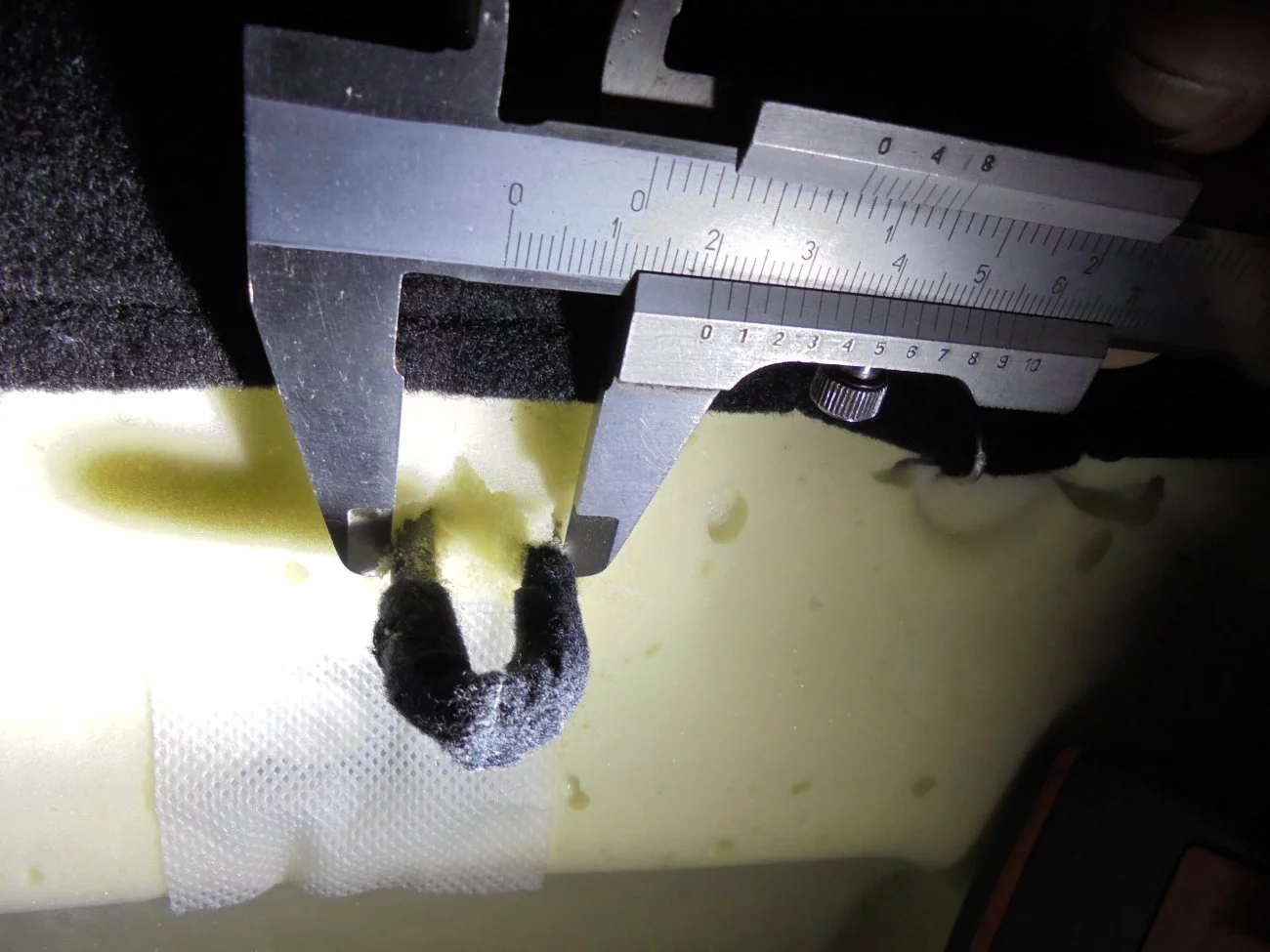

...da hast Du wirklich wieder alle Spielarten durchexerziert, mit Schieblehre 🧐, d.h.auch DU hast Ausdauer (!) Und Humor 🥳 bewiesen.

Zum Werkzeug: Mein Versuchs-Werkzeug zum spreizen der Rastnasen funktionierte ja nicht befriedigend, aber die neue Idee wäre ein simpler 6mm-Innensechskantschlüssel. Könnte mal jemand ausprobieren und hier berichten.
Wenn man die Sitzfläche erstmal draußen hat, kann man die Clips ja wie oben beschrieben mit einem schmalen Stechbeitel bearbeiten und braucht danach kein Werkzeug mehr. Aber für das erste Mal könnte das helfen (also welches erst Mal, müssen wir hier nicht diskutieren....). :D

Genau diese Idee steckt hinter der modifizierten Klip- Nachbearbeitung. In dem obigen letzten Bild7 sind beide Haltenasen/ Zähne/ Rasten um wenige mm gleichmäßig eingekürzt erkennbar. Prima👍

... obigen letzten Bild7 sind beide Haltenasen/ Zähne/ Rasten um wenige mm gleichmäßig eingekürzt erkennbar...
Von der hinteren Nase richtig was runter gesäbelt (mit schmalem Stechbeitel). Von der vorderen nur ein wenig von der Spitze weg, also "entschärft". Kamerawinkel war anscheinend etwas ungünstig, so sehen beide Nasen fast gleich aus.

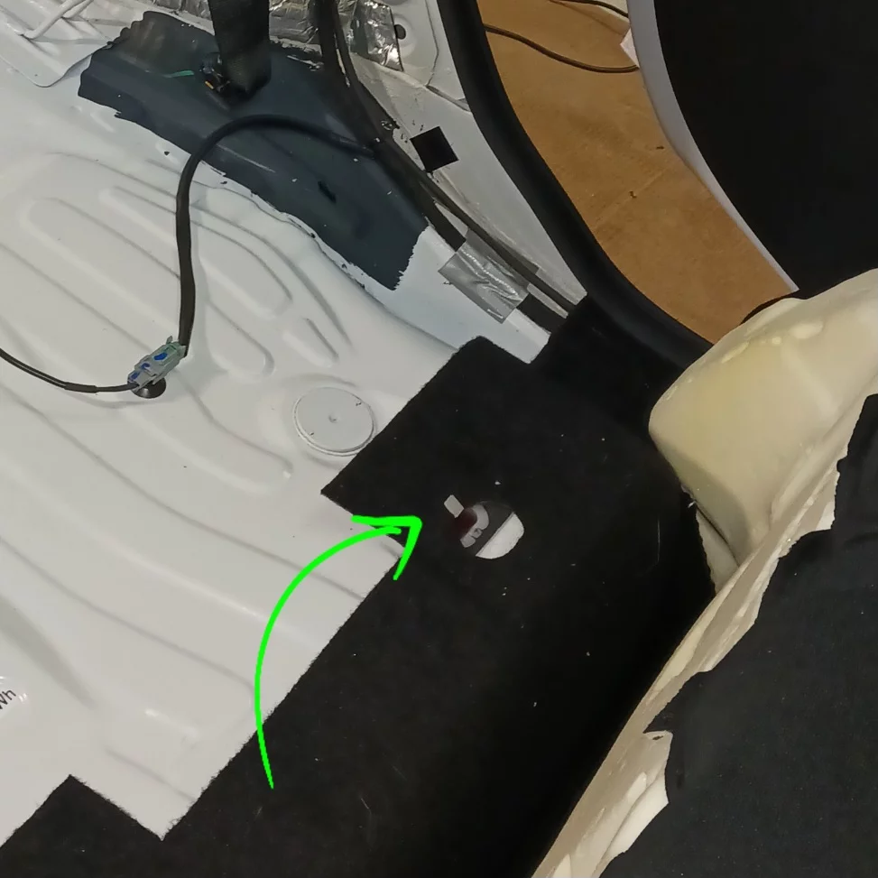

Das Blech hat sich ein wenig ums Loch verformt, aber nicht schlimm, das Coladosenblech kann mit dem Finger wieder zurück gedrückt werden.
Die präparierten Einsätze kommen wieder rein...vorher nochmal kurz den Boden unterm Spring bewundern können...am Akku entlang von oben nach unten eine weitere im Spring verbaute "Belüftung"

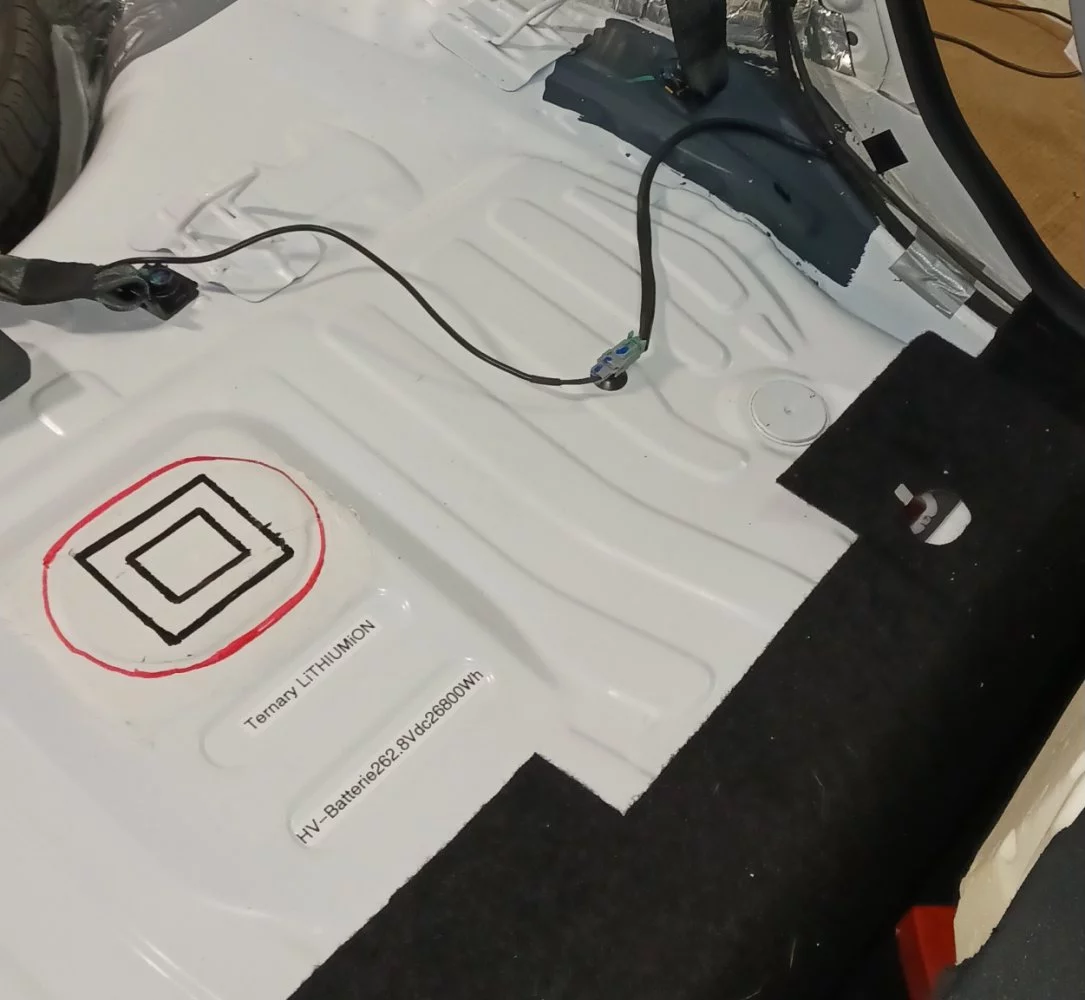

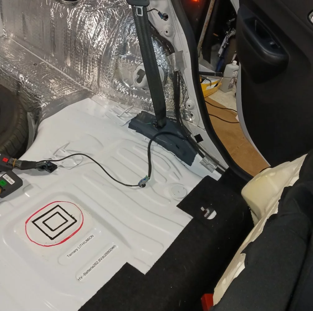

Das ist im Übrigen eine elegante Möglichkeit, hier über diese Riesenöffnungen mit der Hohlraumwachs- Sprühsonde einen Hauch von Schutz auf den Tank/Akku Blechhaube aufzubringen. Das abtropfende, dünnflüssige Material findet den Weg nach Unten fast alleine in den Halbschalendichtfalz dieser "Blech- Tankhälfte "...😷 und stinkt ein paar Tage...
