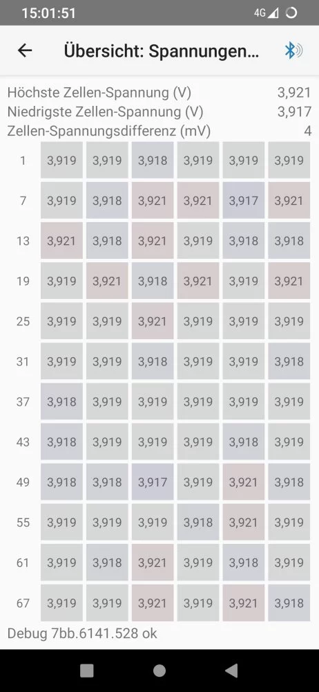

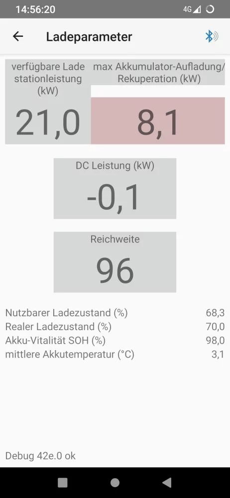

Interessant wäre ob du an die Zell Spannung ran kommst und An den soh wert
Aber ich glaube das geht nur mit obd

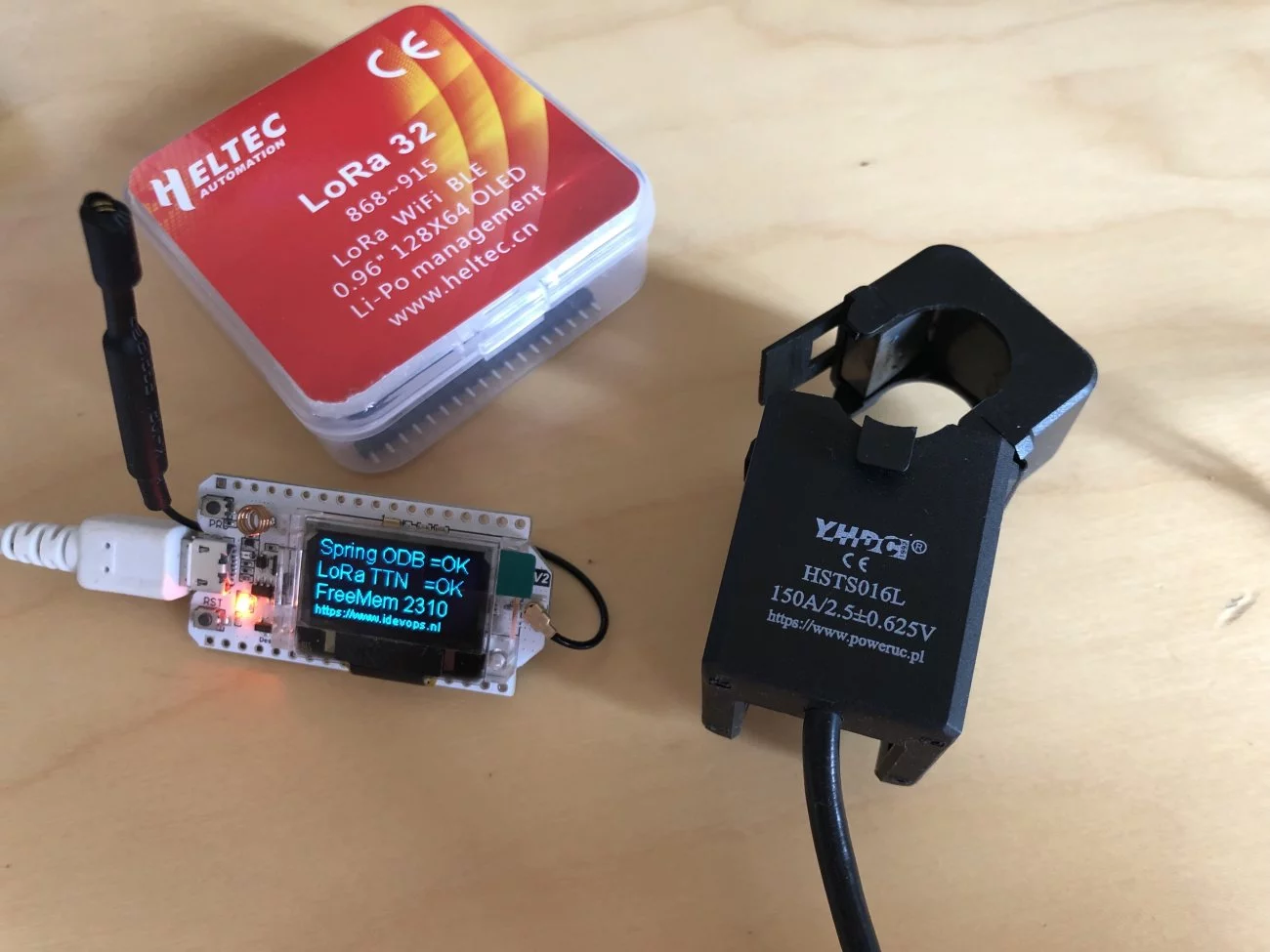

Zellenspannung ist meiner Meinung nach nur mit dem ODB2-WLAN möglich, das mit dem Heltec esp32 lora v2 gekoppelt ist. Der esp32 wird drahtlos mit dem ODB2 gebannt. Das esp32 verfügt über 4 MB Flash-Speicher zur Datenspeicherung. Die Daten werden über WiFi gesendet, wenn dies verfügbar ist, oder ansonsten über das LoRa-Netzwerk. Bei LoRa nutzen wir den kostenlosen Dienst von Thingsnetwork oder KPN LoRa in den Niederlanden.
Es besteht auch die Möglichkeit, einen Hallstromsensor für MCSA (Motorstromsignalanalyse) zu verwenden
Okay dann mach ich einmal im Jahr Screenshot mit canZe
Es geht ja hauptsächlich nur darum zu erkennen ab wann der Akku über massig abbaut um dann das auto schnellst möglich an einen Händler abzugeben
