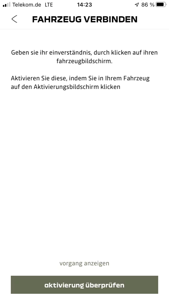

Also mit dem iPhone komme ich nicht weiter! Kann mir jemand sagen was damit gemeint ist?
„ in den Sie auf ihrem Fahrzeug den aktivierungbildschirm klicken“

Naja, wenn das Handy mich auffordert, ich solle etwas auf dem Fahrzeugbildschirm freigeben, gucke ich doch auf alle Bildschirme, die das Fahrzeug hat oder nicht? (Sorry, habe kein Iphone und kann das daher nicht selbst nachvollziehen).

Wenn ich nur wüsste was er damit meint …. „Einverständnis durch klicken auf dem Fahrzeugbildschirm“
Wenn ich mich recht erinnere, ist das sehr schlecht übersetzt für „Drücke den Sync-Button“.

Genau so weit komme ich….und nicht weiter.
Drücke „mein Dacia koppeln“ —> jetzt Fordert er mich auf die Datenübermittlung einzuschalten (was er mir als „Geben sie ihr einverständnis, durch klicken auf ihren fahrzeugbildschirm“ übersetzt)
Knopf leuchtet rot ich klicke auf der App auf „Aktivierung überprüfen“
Und dann kommt die Meldung (so verstehe ich es)
„Bitte betätigen sie den Schalter für die Datenübertragung“
