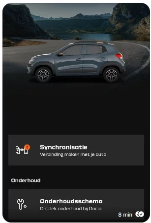

aber weiter kann ich nur:
Die App zeigt das Richtige Auto, Kennzeichen usw klappt, aber ich MUß synchronisieren .
Funktion Karte zeigt auch nur wo ich/mein Handy bin, nicht wo das Auto jetzt ist. (daß heißt sein sollte wenn meine gnädige nicht fremd geht :) )

Ich habe jetzt oder gestern nichts eingetragen. Vor ein Jahr schon, denke ich doch. Angemeldet / eingeloggt kann ik diese Daten schon sehen, also ich bin eingeloggt ins app für mein Auto.
Aber ich kann nichts sehen von SOC, oder aufhören zu laden. In die function "Karte" siehe ich auch nicht wo das Auto ist.
Dafür muß ich dann "synchronisieren", und wenn daß dan gelingt, kann meine Frau nichts mehr sehen in die App.

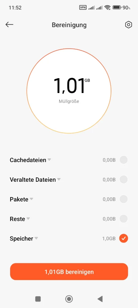

Richtig. Am einfachsten Einstellungen aufrufen, in der Suchzeile "Bereinig" eingeben und es sollte etwas angezeigt werden, was die Bereinigung startet ( bei mir unter Android15 startet sie sofort).
Nein, das ist nur der Browser. Bereinigen löscht allen Schrott aller Apps. Beispiel unten.
Wenn du es nicht findest, kannst du auch nur die Cache-Daten der MyDacia-App löschen. Tippe dazu länger auf das Icon der App und dann auf i(nfo). Es geht die App-Info auf. Dort ganz runter scrollen und rechts "Dateien löschen" wählen. Dann den Cache löschen ("Alle Daten Löschen" nur im Notfall, dann sind wahrscheinlich deine sämtlichen Eingabe weg und es könnte sein, daß du dich neu registrieren mußt).

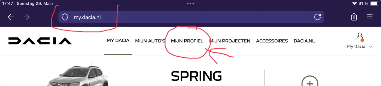

Wenn dann immer noch „synchronisieren“ nach dem Anmelden gefordert wird, dann sollten sich dein Frau und du mal auf der Website my.dacia.nl anmelden und dann unter „Mijn Profiel“ nachsehen, ob da die gleichen Einträge stehen. Wenn nicht, dann habt ihr zwei unterschiedliche Accounts und das würde die Frage nach der Synchronisation erklären. Wenn doch, dann gebe ich die Frage zurück in die Runde 🫵
