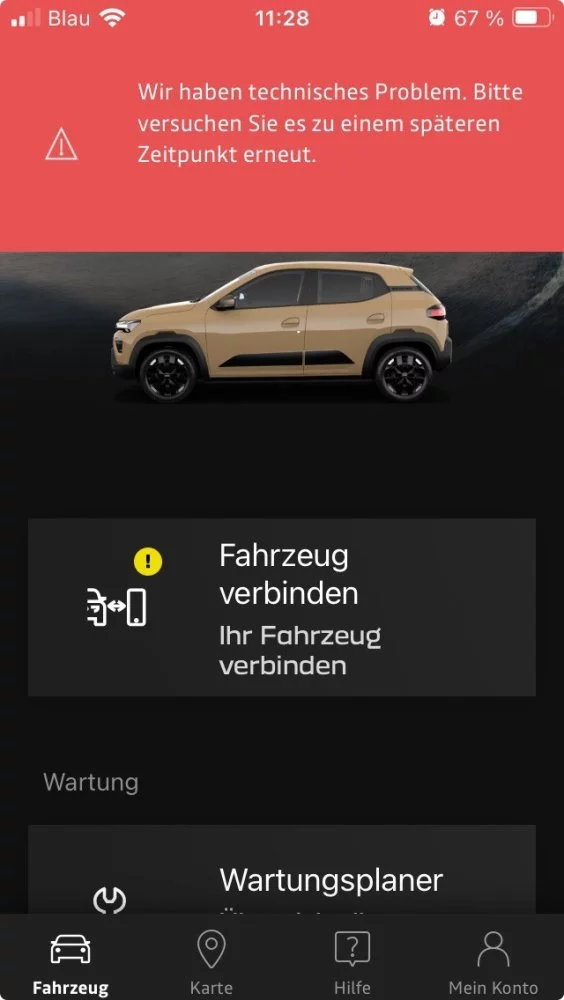

Hallo zusammen,
seit gestern bin ich Besitzer eines Spring 2024. Seitdem versuche ich eine Verbindung zwischen meinem Spring und der MyDacia App herzustellen. Leider vergebens. Bekomme immer die gleiche Meldung. Habt ihr auch das Problem mit der Verbindung?

Hallo zusammen,
Erstens will er dafür eine seeehhhr gut Internetverbindung haben und zweitens braucht der Prozeß oft sehr lange. Also öfter probieren. Dann gibt es noch den Bedienfehler: Zündung aus heißt nicht den Schlüssel ganz wegdrehen sondern nur eine Stufe runter. Das scheint bei einigen schon die Sache beschleunigt zu haben. Viel Geduld und viel Glück!
muss ich in den Einstellungen des Spring WLAN aktivieren?
Es mußte auch die Mailadresse mit der vom Kaufvertrag übereinstimmen und bei Dacis hinterlegt sein.
Das warbei mir ein hin und her zwischen Händler (der gar keine eingegeben hat) und der Hotline die das nicht konnte oder sollen oder wollte .
Ob das immer noch so ist🤷
