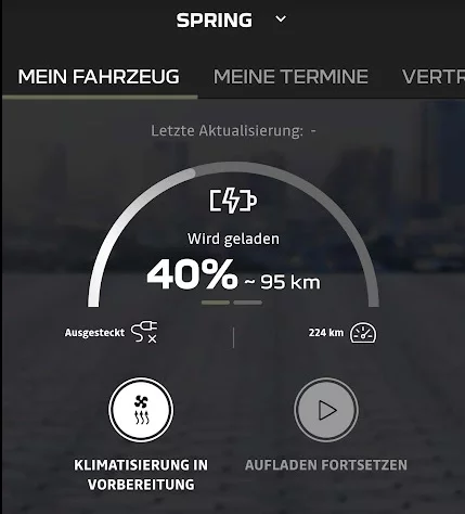

Hallo zusammen,
wollte mal nachfragen, ob das bei euch in der App auch "falsch" angezeigt wird.
Bei mir steht "Wird geladen" obwohl der Dacia gar nicht eingesteckt ist?
Zeigt die App auch weiter unten so an mit "Ausgesteckt".
Irritiert schon ein bisschen ...
Grüße Dave
Ja die App besticht oftmals durch gegensätzliche Realinformationen. Meist kommen die Server mit den Daten nicht hinterher, oder ´die Azubis´ haben Verschlimmbesserungen eingespielt, welche sich aber bald wieder klarstellen, um danach wieder Grütze anzuzeigen. Solange, gerade im kommenden Winter die Vorklimatisierung funktioniert, sollten wir zufrieden sein 🤷‍♂️ .

Bei mir ist das oft anders herum.
Auto lädt, Protzende werden in der App steigen angezeigt.
Aber weder eingesteckt noch kommt der Text "wird geladen"

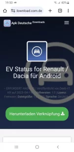

Die App gibt es nur für Apple? Weiß jemand, ob Android auch in Planung ist?
Die gibt, gab es, bereits. Nur hat der Autor diese in Marktplätzen hochgeladen die sie nicht mehr veröffentlichen, daher führen die Verlinkungen auch ins Leere. Wenn man den Autor wüsste, könnte man ihn nach einer alternativen Möglichkeiten zum Downloads der apk.Datei fragen, oder ob es zukünftig eine auf anderen Plattformen veröffentlicht wird, die mehr Interessenten erreicht.
Ich glaube Derp it kft
Finde da aber auch nichts bzw nur in anderen Sprachen.
Der link funktioniert nicht.
