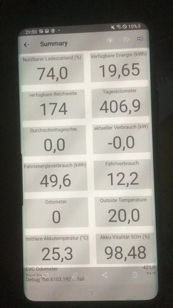

Mit OBD ,, ICAR Pro“ - Dongel lässt sich auch der ACU noch vieles mehr auslesen.
Natürlich auch mit CanZe . . .
Das ist übrigens unsere Accu Kapazität. 98.48 zwei Wochen nach Zulassung.
,, Wehr bietet mehr 😃
