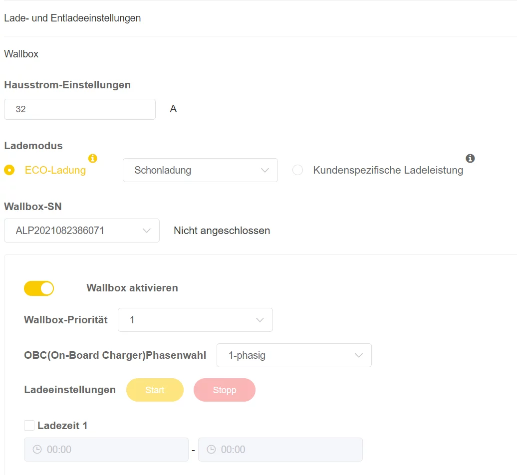

Nach meinen Infos kann der Spring nur 1-phasig geladen werden und das max. mit 7 kW! Ich habe nun dies bei meiner Wallbox (Alpha Ess Smile) so eingestellt und sehe, dass das Laden nur mit 3,5 kW erfolgt. (Parallel dazu werden noch 5,5 kW eingespeist).
Der ausführende Handwerksbetrieb sagt nun, das "weil es eine Schieflastgrenze von 4,6 kW gibt. Das bedeutet, dass in Deutschland pro Stromphase der Wert von 4,6 kW nicht überschritten werden darf, ab 4,6kw muss das 3-phasig geladen werden."
Ich kann mir da keinen Reim darauf machen. Das würde ja bedeuten, der Dacia lässt sich über diesen Weg nicht mit 7 kW (was ja schon wenig genug ist) laden.
Welche Erfahrungen liegen bei Euch vor. Bzw. wie habt ihr dies organisiert.
