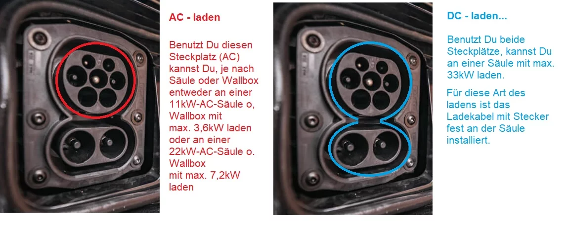

Moin Floeppy1,
ich häng mal hier ein Foddo an. Hab dargestellt so wie ich beide "Lade-Arten" verstanden hab.
Vielleicht hilft es Dir weiter
Gruß W.

@Floeppy1
Dein Dacia Spring mit CCS Ladeanschluß kann :
AC laden mit max. mit ca. 3,6 (11kw WB) oder ca. 7,2kw (22kw WB). Das geht mit deinem mitgelieferten Ladekabel Typ2 zu Hause/privat.
DC laden mit max. 33kw (Schnellladesäulen in deinem Umfeld, das DC Ladekabel dort ist immer fest an der Ladesäule verbaut, welches du an deinem Spring an stöpselst. Dein Typ2 Ladekabel kannst du dort nicht verwenden).
Es gibt auch Ladesäulen, die DC mit max. 22kw anbieten. Zu finden meist bei Autohäusern, wo die Ladesäule frei zugänglich ist. Dann hast du dort aber auch mit dem Spring max. 22kw mit dem CCS Anschluß an deinem Spring.
Wenn DC Laden nicht sein muss, lade, wenn möglich, zu Hause per AC (weil billiger) oder an einer öffentlichen Schnellladesäule, die mindestens 50kw per CCS liefern kann. Alles über 50kw geht natürlich auch), der Spring wird aber nie mehr als ca. 33kw ziehen werden (auch nicht per CCS).
Wobei das AC Laden mit 7,2 kW ja wegen der Schieflastverordnung vom Verteilernetzbetreiber (VNB) nicht erlaubt ist. Aber dazu wird dann der Elektriker was sagen der die Wallbox installiert.
