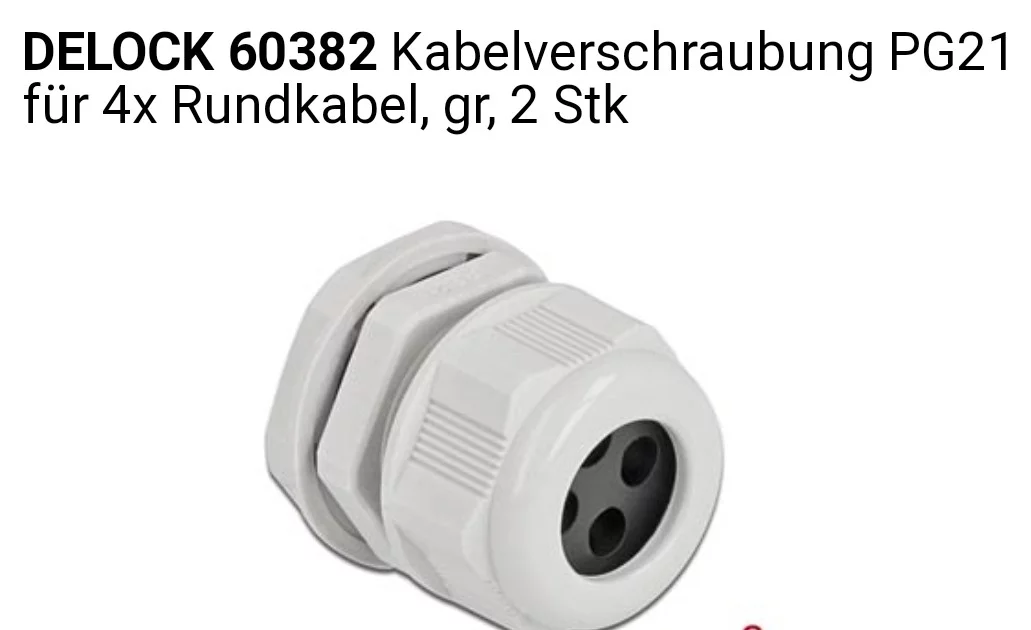

Nimmst Du eine "Kabelverschraubung" aus Kunststoff. Wasserdicht. Gibts in diversen Grössen und auch für mehrere einzelne Adern
Anstelle des kurzen PVC-Rohres?
An sich eine sehr gute Idee. Problem wird aber glaube sein, das Teil vom Innenraum durchzustecken und/ oder im Innenraum festzudrehen.
Wenn ich mir da unten so die Platzverhältnisse anschaue, frage ich mich, wie kleiner der Monteur in China war, um da unten überhaupt irgendetwas zu befestigen. Vermutung: Das Armaturenbrett haben sie als letztes angeschraubt.
