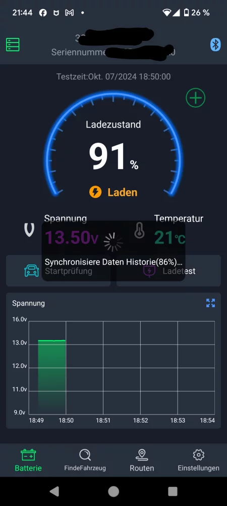

Ich habe mir das Überwachungsgerätchen auch gegönnt. Bin nun allerdings auch etwas enttäuscht....ich hatte es so verstanden, daß das Gerät immer mitplottet und wenn man sich verbindet, könnte man die letzten Ladekurven abrufen. Es ist aber so, daß das Handy immer in Empfangsweite bleiben muß. Das nützt mir nicht sehr viel, außer während einer Fahrt. Das interessiert mich aber nicht so rasend, da ich immer auf meine vorhandene Voltanzeige schauen kann. Mal sehen, wie es sich noch bewährt....
Das Gerät zeigt bei Verbindung der App über Bluetooth live die Spannung an. Außerhalb der bluetooth-Reichweite wird alle 1-2 Minuten ein Datenpunkt generiert und im Gerät gespeichert. Kommt man wieder in Bluetooth-Reichweite und öffnet die App werden alle aufgezeichneten Datenpunkte in die App übertragen.
Ich habe mich teilweise über Wochen nicht mit dem Gerät verbunden. Sobald ich es wieder tat, wurden die Daten übertragen. Das dauert nur wenige Sekunden.
In der App sind dann alle aufgezeichneten Daten sichtbar.

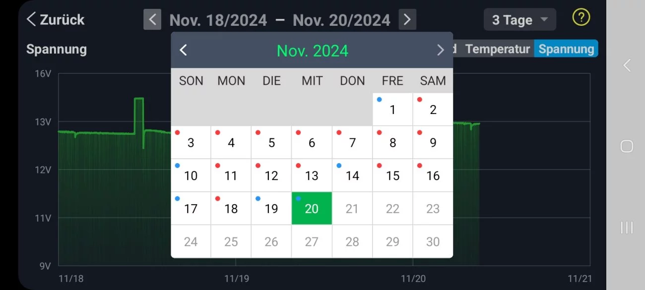

Tippe mal auf das DIAGRAMM unten!
Dann geht das auf:
Ladespannung und Verlauf stehen auch im "Kalender" zur Verfügung, direkt auf diese Datumskopfzeile im Querformat tippen...

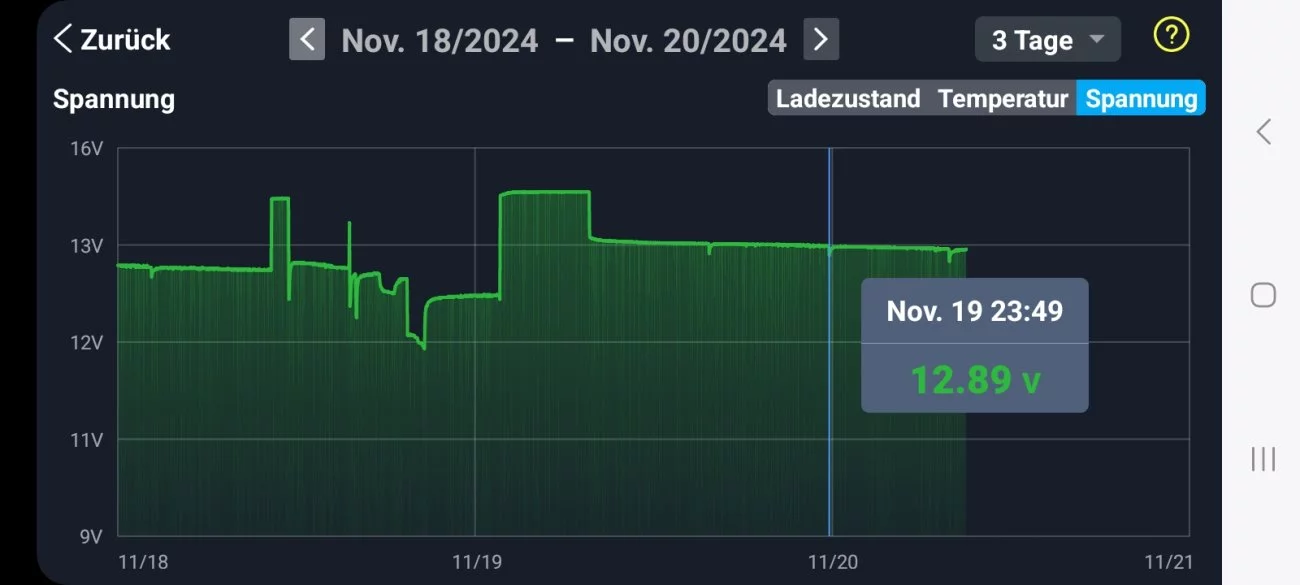

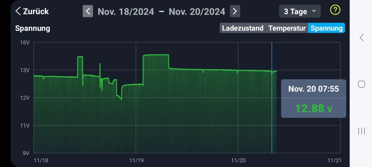

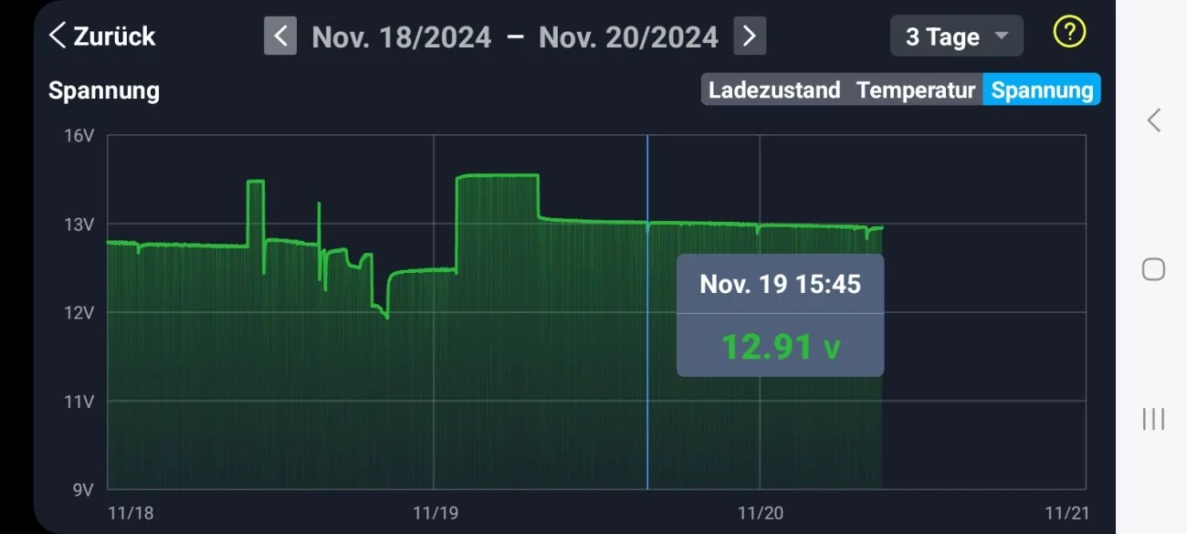

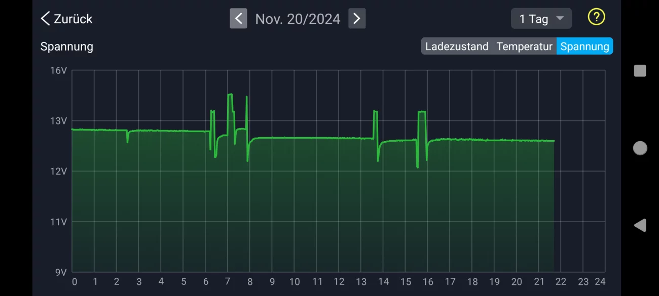

Die Screenshots könnten auch zur Ladetheorie beitragen, bereits erwähnt von @VonTrier V2.0 , betrachte man die kurzen Ladepeaks in fast regelmäßigem 8h- Abstand, ein ganz neues Verhalten gut abzulesen...nach der Tiefentladung*... ?!
● Interessant finde ich, dass ich kurz zuvor diese schwächelnde Varta Testbatterie mit den zus. Verbraucher, 84W* bei 7A* bis unter 12Volt hinunter entladen hatte...Danach folgte das 6h-Nach(t)laden...
● darauf folgend in 8h Abständen diese kurzen Peaks ohne "Verbrauch", ggf. zur Spannung und Lade- Zustand der kleinen 12V Batterie...erstaunlich...
Diese peaks, die selten auch 6 oder 10h Abstand haben, können jedenfalls keine großen Ströme beinhalten. Das sieht für mich eher so aus als ob ein Steuergerät gestartet wird ohne großen Energieverzehr.
Die Spannung bricht kaum ein.
Kein Vergleich zur UD-Pumpe.
Allerdings ist das bei einem Datenpunkt alle ein/zwei Minuten auch schwer zu bewerten.
