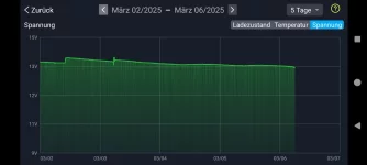

Montag morgen 5:53 letze Änderung am SOC, da ich da das Auto abgestellt habe. Bis heute hat sich nichts daran geändert. Auch diese seltsame "Anzeige" in NodeRed, die besagt, es lädt obwohl es nicht lädt kam auch nicht mehr bzw ich habs nie gesehen. Wird eine der ersten Amtshandlungen werden morgen früh erstmal Screenshots vom BMV über die letzten Tage abzulegen.
Bevor ich euch lange auf die Folter Spanne:
Er hat nicht einmal nachgeladen.
Ich Werte das jetzt mal vorsichtig als Erfolg.

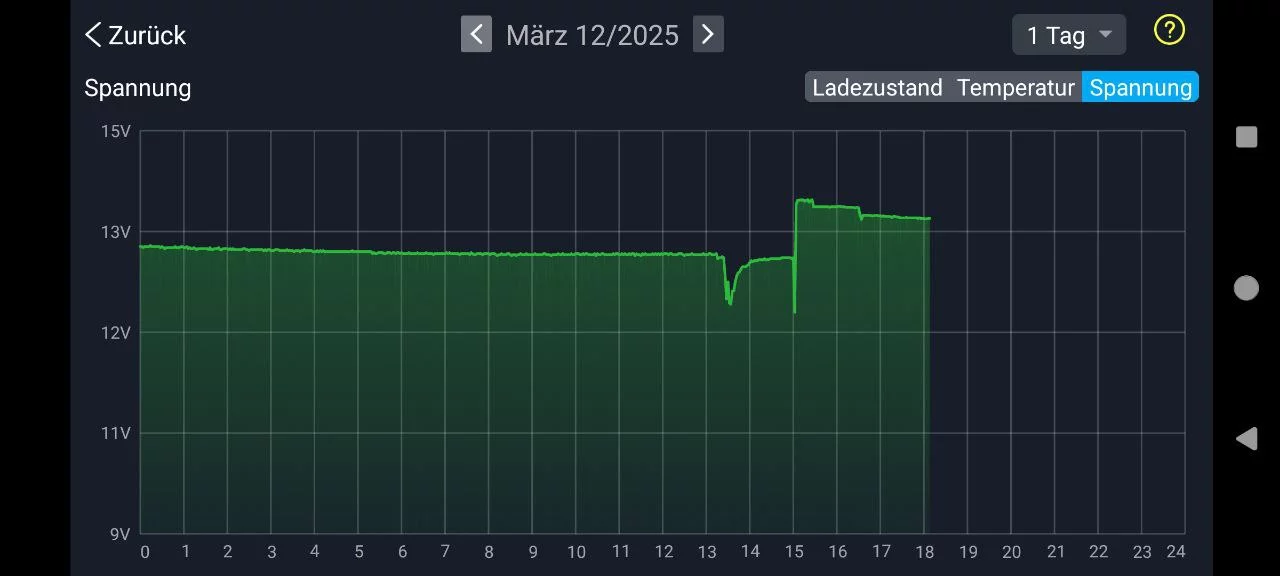

Grade noch mal reingeschaut ins Auto. Von 55% sind noch 52% drinne. Biss Spannungsverlust am HV Akku ist soweit ja i.O.. War ja nachts auch kalt. Sieht man am Screenshot ja auch ganz gut, wenn man genau hinschaut.
Da ist ja auch ne sehr leichte Wellenform am Selbstbau Akku zu erkennen.

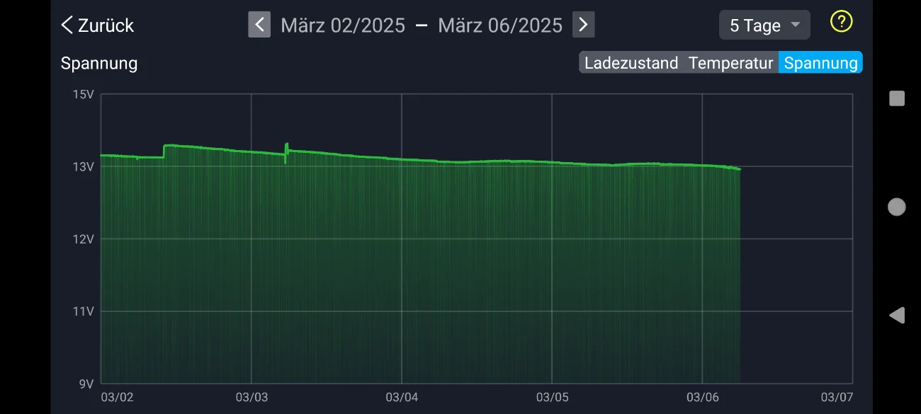

Aktuell sind es ~1%/Tag. Die 12V Bat wird in der Zeit aber nicht geladen. Auch lädt der Dacia diese nicht mehr nach bei 12,9V, was er vorher ja gemacht hatte. Der Tausch der 12V ist allerdings unter Spannung erfolgt. Sprich: die Steuergeräte waren nie ohne Spannungsversorgung.

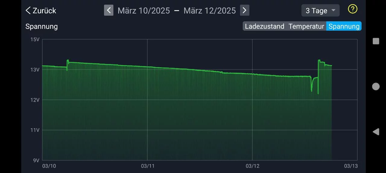

3 Tages Übersicht:
Heute im Detail:
Man sieht, die Spannung kann deutlich unterhalb 12,9V fallen ohne das nachgeladen wird.

Zur 12V selbst:

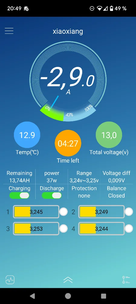

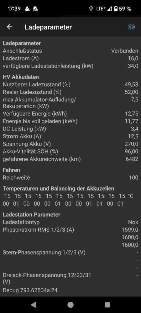

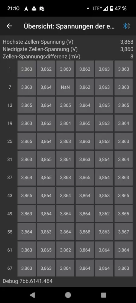

Wie sehen die Zellen Spannungen/ Temperaturen aus?
Hab ihn jetzt extra aufgeweckt deshalb.
Muss ja die Motorhaube öffnen um den Schalter fürs Bluetooth zu aktivieren.
Die sehen schonmal super balanciert aus, interessant auch die andere Werte die das BMS liefert👍
Meinte aber die Werte der HV Batterie, sorry!
Und das weil Du über die ärgerlichen 1% Vampirverluste geschrieben hast.
War nur neugierig ob alle 72 Blöcke gut ausbalanciert sind.

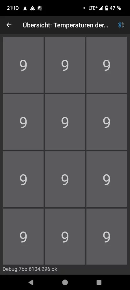

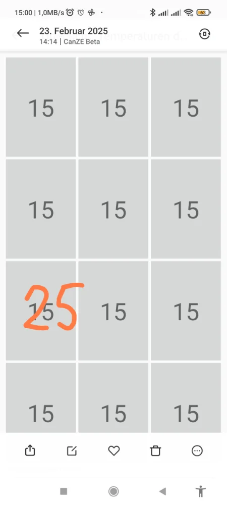

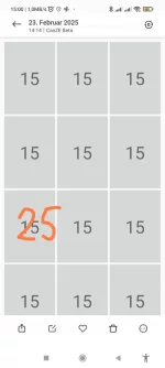

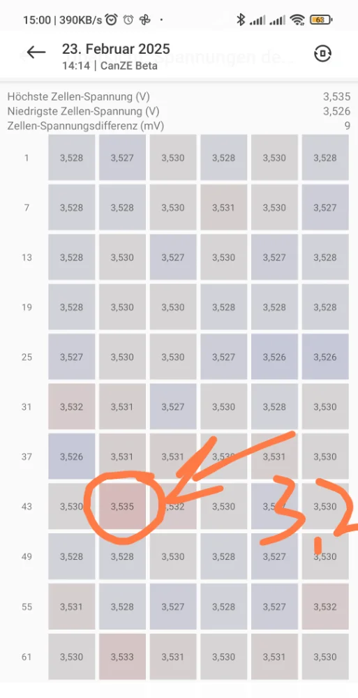

Die Notizen ruhig ignorieren, sie hatten in einer anderen Diskussion einen Sinn, die 2 Bilder dienen nur als Beispiel.

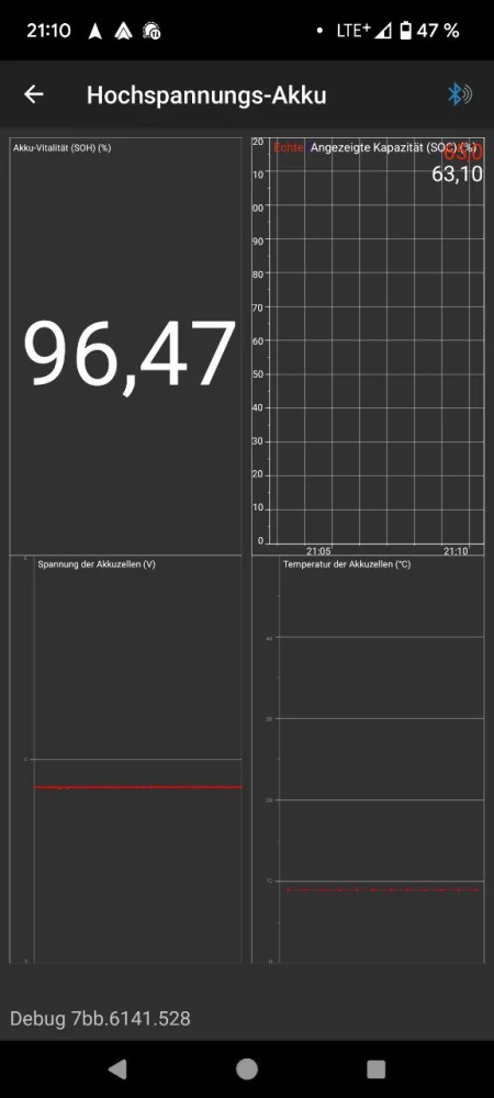

Zaubern kann er.
07.03.2025:
Heute 12.03.2025:
Man beachte den SOH zuwachs!
Grandios von 96% auf 96,47% gestiegen.
Und in 2 Jahren hab ich 110% Kapazität. :ROFLMAO:
Um mal bissl ernst zu bleiben, bisher hatte ich immer im Bereich kleiner 10mV Vdiff, wenn ich draufgeschaut habe.
Ja, den einen Auslesefehler hab ich gesehen bei #9. Läuft ja Drahtlos ne ganze Menge gleichzeitig. Also Android Auto, dann sind da in der GHarage bestimmt noch 10 weitere BT Devices, die funken.
Also 5 Laderegler von Blau, ein SmartShunt von Blau, 1 JK, 3 JBD´s, Das Autoradio selbst, die Kabellose Android Auto und dann noch, was vom rest des Hauses noch empfangen wird. Da kann nicht jedes Paket zu 100% verlustfrei ankommen
