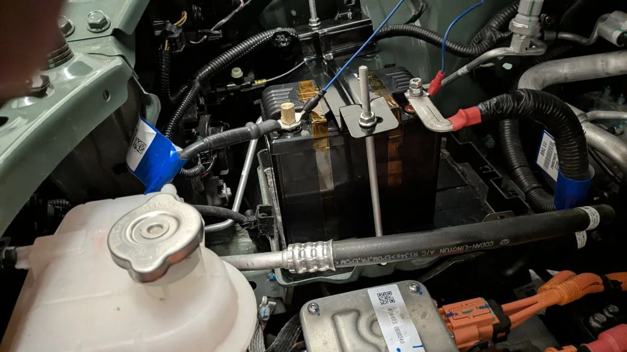

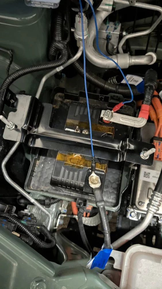

Saubere Arbeit, klemm am besten vorne noch was zwischen den Kragen des Bodens und die Batterie.
Nicht dass das Ding mal nach vorne rutscht und dabei die Schalterchen abrasiert.
Plus Pol irgendwie isolieren - hab ich bei unserem auch immer noch nicht gemacht...
Die hängt soweit fest. Wenn kräfte wirken, die die Losreißt, ist die Bat mein kleinstes Problem.
Pluspol geb ich dir grundsätzlich Recht. Sollte man machen. Ich lasse es, da ich zum Service ja wieder auf Original Rückbauen muss. Die Kompetenz meiner Werkstatt liegt ja eher bei Lagerfeuer und Höhlen...

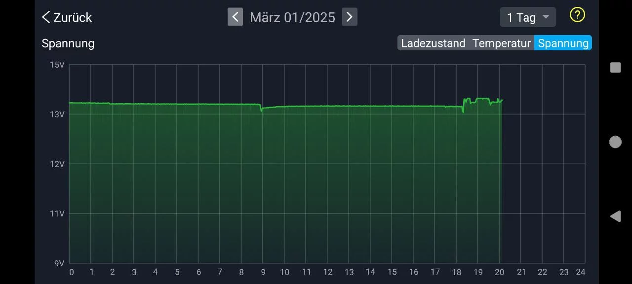

Von daher alles gut. Ich weiß ja was du meinst. Sind ja nun auch schon einige Screenshots vom BMV hier gelandet, da sieht man das ja auch.
Zumindest hat er in knapp 24Std bisher nicht mehr nachgeladen. Allerdings konnte ich den Test nicht länger "laufen" lassen, da ich eben noch mal weg musste... :mad:

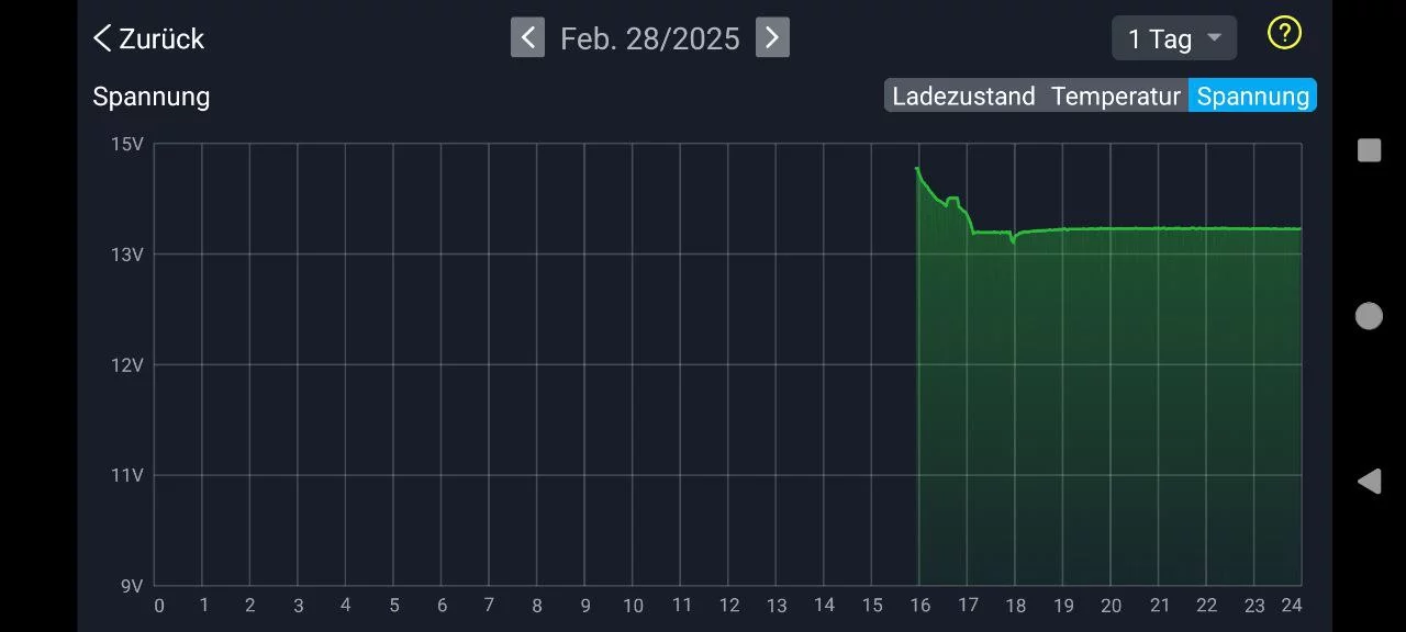

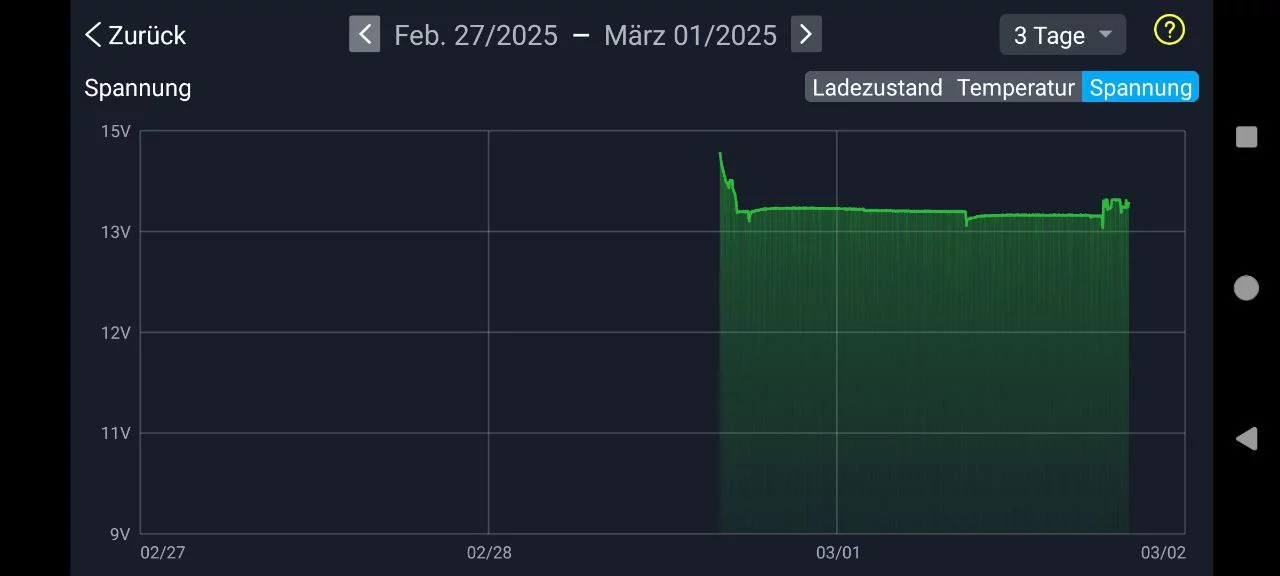

Hier mal was vom BMV:
3 Tage Übersicht
Gestern:
Man sieht schön, wie die Bat erstmal entladen wird, da der DC/DC beim Laden des HV nur 13,5V an die Starterbatterie abgibt.

Soweit ich das eben in der BT-App vom BMS sehen konnte, waren es max. ~25A Peak entladung beim Aufschließen. Ansonsten ist es sehr sehr human von den Strömen her. Man könnte sich Überlegen das Pack noch kleiner zu Bauen.
Ich muss aber mal nächste Woche abwarten. Montag Morgen um 6 Steht das Auto inne Firma und wird Donnerstag erst wieder von dort weg bewegt. Dann sollte ich mal ne vernünftige Vergleichsmessung zu vorher haben.

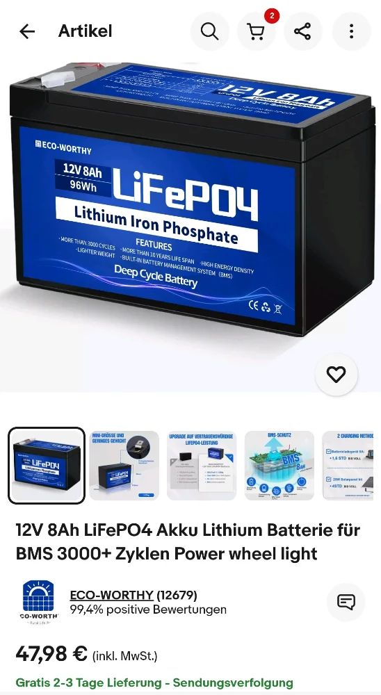

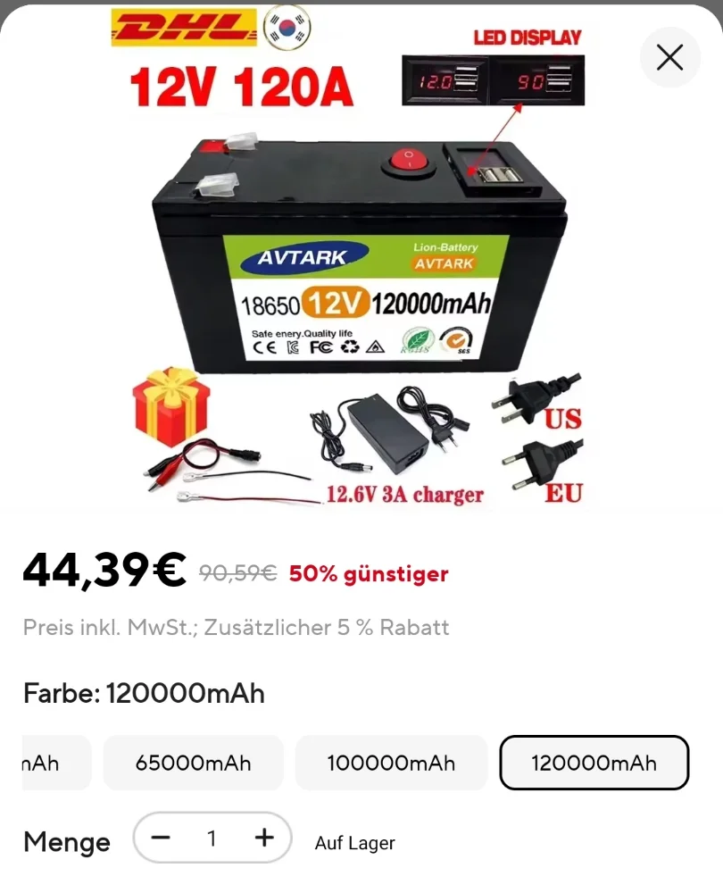

Hab gestern was beim Chinesen bestellt (nicht als Ersatz fürs Auto) also was die sich so trauen:
Da steht 18650, also Becherzellen und das sind LiIon, steht auch so auf dem Gehäuse.
Im Text wird aber von Eisenphosphat geschrieben und dann noch die Kapazitätsangabe, 120 Ah!
Also selbst wenn sie da die Ahs von ev. 4p4s miteinander multiplizieren kommt man nicht auf solche Werte.
Für mich ist es ok wenn 10 Ah rauskommen, ist dann mehr als der zu ersetzende Bleiakku der mal 7,2 Ah hatte. Und das auch nur als er neu war und bei C20 und wenn es warm war...
Da sind schon Akkus drin.
Es müssen nur die Nullen angepasst werden ;-)
Die teuerste Variante hat dann max. 12 Ah
Die Alternative von einem großen und bekannten Ebay Händler - als 8 Ah Variante
Selbst das glaube ich nicht. Dem Braten trau ich einfach nicht.
Ahh, obwohl... Wenn die irgendwelche ausrangierten Zellen nehmen, dann könnte das vermutlich hinkommen. Aber das Risiko wäre mir definitiv zu groß.

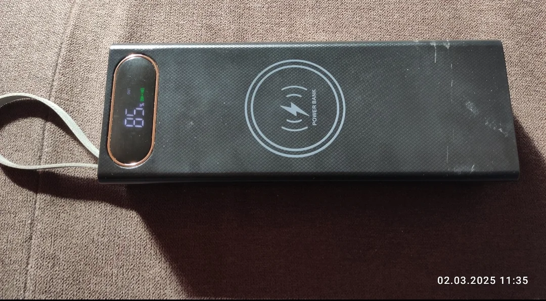

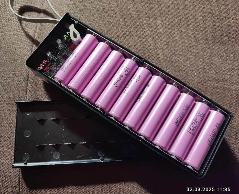

Neue Zellen hatte ich für ca. 1,5€ / St gekauft und eine "fette" 20 x 3500 mAh Powerbank "gebaut" hat insgesamt knapp 40€ gekostet.
In diesem Fall schätze ich das die Zellen
1S 20P geschaltet sind also
20 x 3.500 mAh = 70 Ah bei 3,7 V
abzüglich Verluste durch das Step Up wären es noch ca. 40 Ah bei 5V
