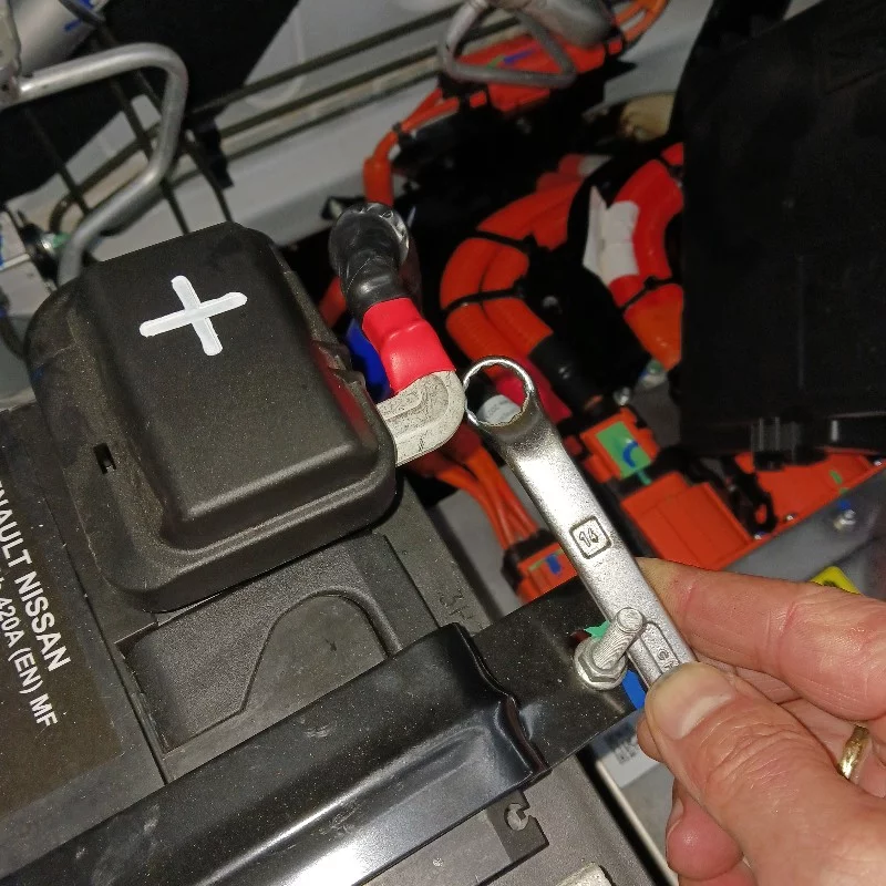

🔨 Batterie Ausbauen in DIY haben "wir" bereits zurückliegend geübt. Für Ungeübte, ganz deutlich, Finger weg:
Akute Kurzschluss-Gefahr ⚡❗️...siehe Bild aus (fast) jedem beliebigen Dacia Spring 21 ff, der den Blick bei geöffneter Haube dafür frei gibt...👀...😲

Darum sollte man ja immer zuerst den Minuspol abklemmen, dann ist so ein Kurzer ausgeschlossen.

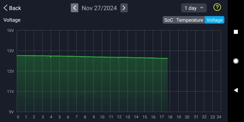

Ich hatte ja gesagt dass ich den Batteriemesser wieder anklemme, niemand möchte dumm sterben.
Somit lasse ich ihn jetzt mal stehen damit er überhaupt die Gelegenheit zur Aktion bekommt.
Und seit 3 Tagen warte ich auf das Nachladen, allerdings, die merkwürdigen Stromanzapfungen
mitten in der Nacht und im 8 Stunden Rhytmus habe ich jetzt auch.

Freu dich mal nicht zu früh, ich glaube die Peaks hatte ich damals ignoriert. :)
Aber natürlich werden wir hoffentlich in ein paar Tagen Gewissheit haben.
Ich gebe in dem Fall gerne meine Niederlage zu. Denn meiner hat mit Sicherheit
nie ein Update gesehen. ;)
