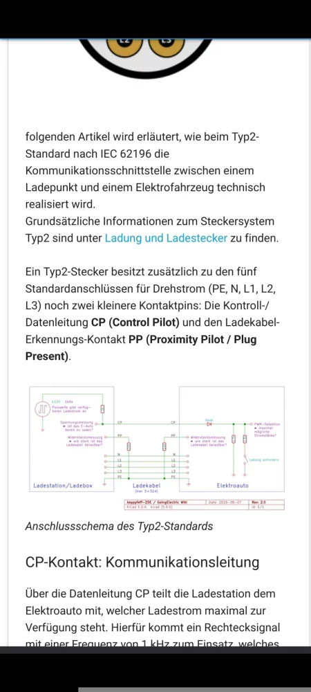

So "einfach" würde ich das jetzt nicht sehen. Per Norm müsste doch die WB/Ziegel dem Auto ein 12V Rechteck präsentieren. Das Auto zieht dann per Diode und Widerstand das Rechteck so zurecht, dass das Signal vom Rechteck in die eine Richtung nur minimal (oder war´s gar nicht) belastet wird, aber in der anderen Halbwelle stärker belastet wird. Damit weiß die WB/Ziegel -> Ich darf die Relais freischalten und dem Auto die Netzspannung zuführen.
Wenn man die Ladung jetzt stoppt, dann klacken die Relais in der WB / im Ziegel? Ich weiß es grade nicht.
Es könnte ja auch sein, dass das Auto weiterhin für die WB / den Ziegel im "Lademodus" ist, nur quasi keinen Strom aufnimmt. Dann würde das Auto zwar unterbrechen, aber dem Ziegel /der WB nie das Zeichen geben können für Laden, da es (Das Auto) ja nie damit aufgehört hat, diesen zu geben.
Dazu würde ja passen, dass das Auto an der WB bei einschalten der Klimatisierung weiter lädt, oder hab ich nen Denkfehler?
