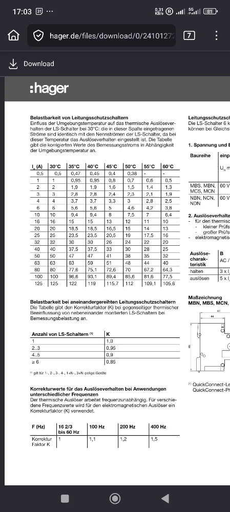

Hast du dazu mal eine Quelle, da mir dies so nicht bekannt ist 16A Nennstrom bedeutet bis 16A belastbar und dies auch dauerhaft, wenn sich da was geändert hat würde ich gerne die Quelle wissen.
Annahme ist, das die benachbarten Leitungsschutzschalter annähernd Im Nennstrom betrieben werden und/oder die Umgebungstemperatur 35 Grad oder höher ist. Hier beispielhaft Hager

@Rico
Danke, na ja Umgebungstemperatur über 35°C ist jetzt nicht der Dauerzustand in Deutschland.
Und bei der Aneinanderreihung geht Hager ja auch davon aus das die restlichen LS auch max. belastet sind.
Natürlich wird man bei Industrieverteilungen wo es auf Verfügbarkeit ankommt dafür sorgen das es da zu keinen Problemen kommt.
Aber ob man das auch auf den Ladebereich beziehen kann/muss wage ich zu bezweifeln.
Wobei es natürlich immer auf die jeweilige Situation ankommt die zu bewerten ist.

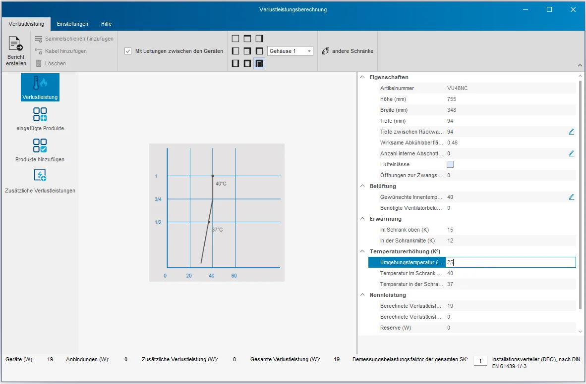

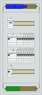

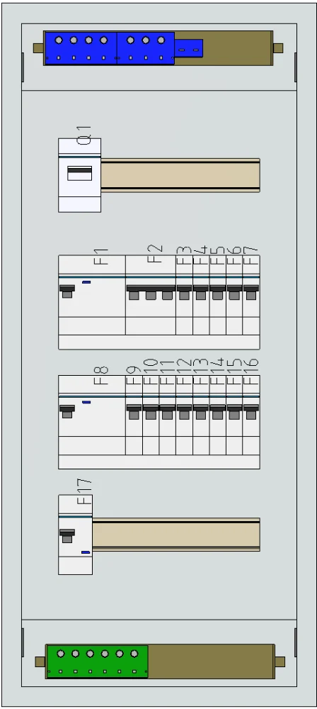

Natürlich wird das schon so passen, ich selber sehe das auch eher locker da ich dies gut einschätzen kann, will hier nur vermitteln, wie das ein Elektrobetrieb handhaben könnte welches sich immer absichern will um nicht in Verantwortung genommen zu werden falls was passiert. Beispiel man hat ein 5x2,5 für eine CEE16 Steckdose. Die wenigstens Elektrobetriebe werden da eine 11KW Wallbox in voller Leistung anschliessen, sondern diese nur in reduzierter Leistung in Betrieb nehmen wollen, oder neue Zuleitung legen, gibt ja dann Kohle. Und wenn die Hauptverteilung in deren Auge nicht für diese Dauerleistung geeignet ist, dann will man noch eine neue Hauptverteilung verkaufen.
Hier als Beispiel eine Unterputzverteilung mit knapp über 70% Belegung. Umgebungstemperatur der Leitungsschutzschalter über 35Grad bei 25Grad Raumtemperatur.

Alles gut, das schlimmste was ja passieren kann, ist das man im Hochsommer halt nur mit 13A laden kann, weil bei 16A der LS auslöst, was ja nicht weiter schlimm ist.. Wahrscheinlich besteht das Problem nur 1 bis 3% des Jahres wenn überhaupt.
Ich denke jetzt kann sich jeder sein eigenes Urteil bilden. ;)
