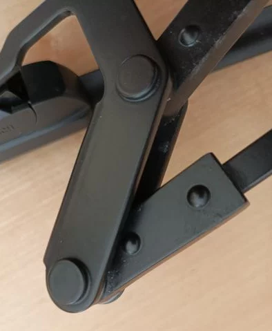

Da war auch mit PTFE Spray oder WD50 nichts zu wollen, die Gelenke blieben fest – und zwar so derart fest, dass mich ehrlich wundert, das da noch was gewischt hat. Von weitem sehen die noch gut aus:

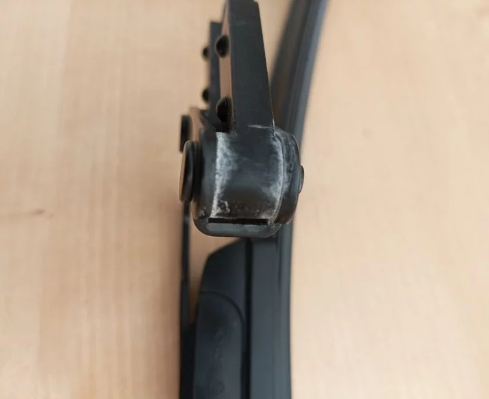

aber aus der Nähe nicht

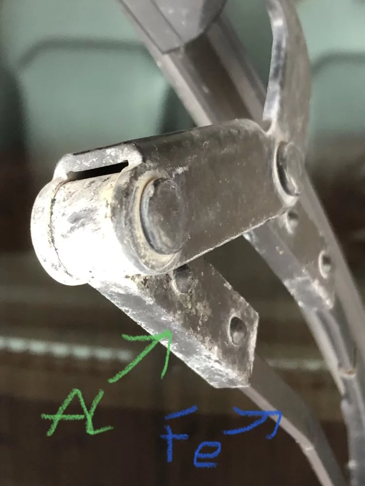

Habe die Nieten abgeschliffen und ausgetrieben. Gar nicht mal so schlecht gearbeitet, in den Halterungen aus Alu sind ordentliche Messingbuchsen eingesetzt. Nur leider hat die Maschine, die vernietet hat offenbar zu fest gepresst, so das alles verklemmt war.
Ich habe es provisorisch zusammengesetzt, ist jetzt spielfrei aber leichtgängig, muss mir morgen noch passende Steckbolzen aus Niro besorgen und dann das ganze Gerödel wieder ordentlich mattschwarz lackieren.
