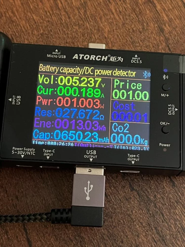

Achso. Zum reinen messen habe ich ja ein passendes Gerätchen.
Ich will aber einfach nur wissen was der USB Port des Radio an Strom maximal liefern kann.
Bisher konnte das niemand beantworten und ich habe mangels Auto noch keine Anleitung, wo es eventuell geschrieben steht.

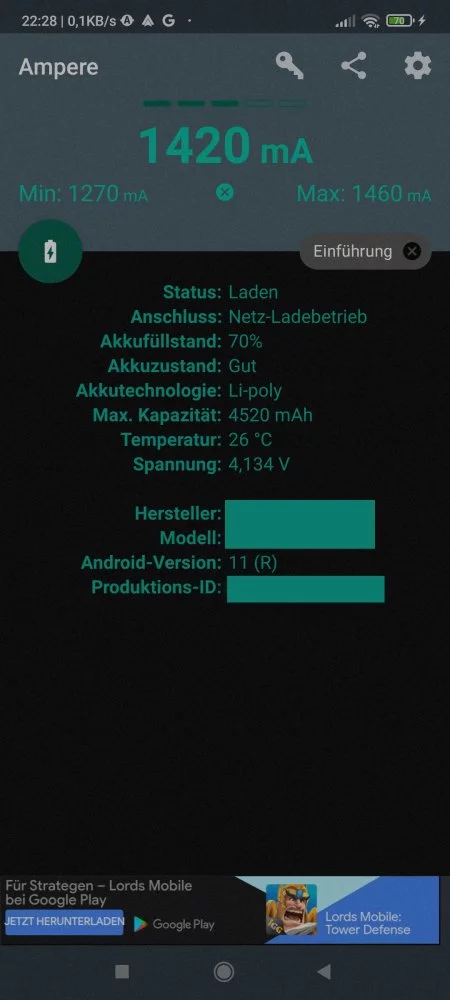

War gerade am Auto mit der APP,.. Min/Max-Werte siehe unten in einer Laufzeit von etwa 5 Minuten. Danach wurde mir zu kalt :D. Wenn die Stromquelle weg ist, habe ich min/max zwischen -150/-300mA.

Die App ersetzt kein Messgerät, sondern "schätzt" die Werte durch den Ladestrom und den Zustand des Akkus. Ich habe hier nichts zum Messen, was auf den USB Port vorbereitet ist und im Dunkeln...
