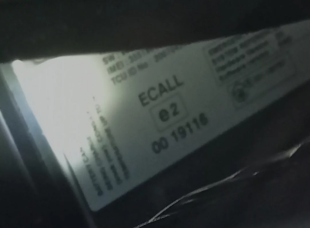

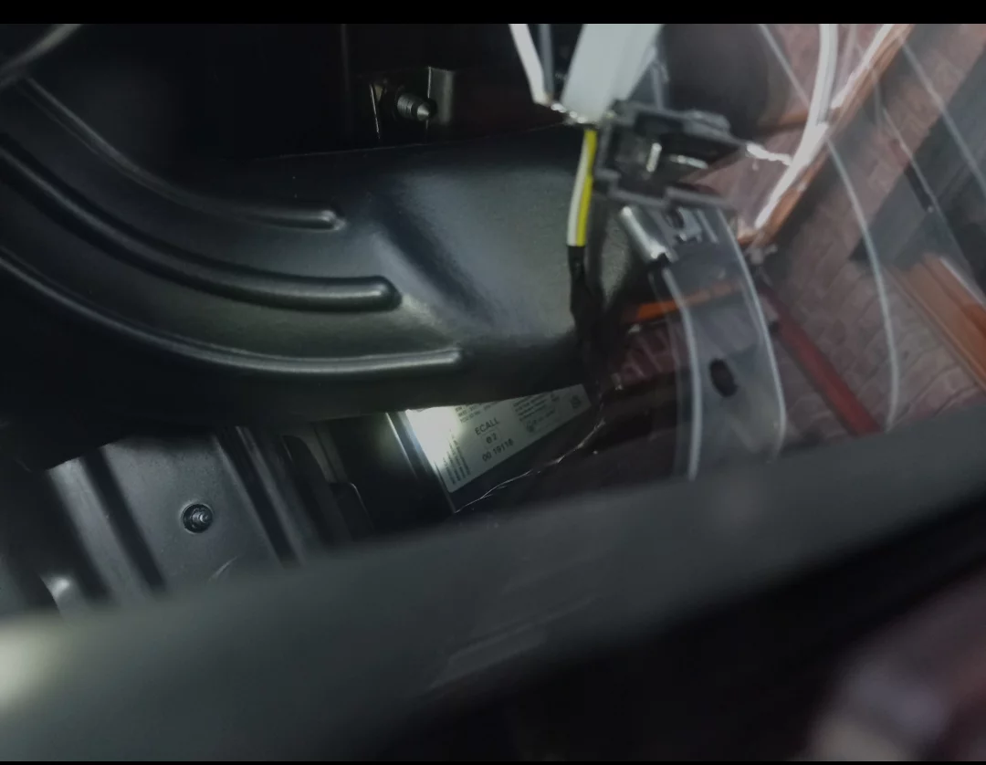

Falls ihr euch frag wo das Ecall Teil verbaut ist - hier die Bilder 👇 .... wer will es erraten?
Na gut... das Teil sitzt hinterm Handschuh-Fach. Das Bild zeigt das rechte Lautsprecher Loch im Armaturenbrett durch die Windschutzscheibe geschossen. Spielt letztendlich keine gr. Rolle weil keiner da dran muss 😉
