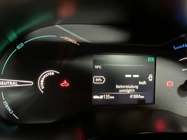

Dann habe ich an der gelben Edeka Schnell Ladesäule auch massive Probleme. Das massivste was ich je hatte heute.
Anbei das Foto vom Spring. Spring fuhr nicht mehr. Nach dem einschlafen und neu wecken nach etwa 5 Minuten alle Fehler weg.

Ich habe 2 Ladevorgänge gestartet der erste wurde abgebrochen und der 2 mit dem massiven Fehler. Bin froh das unser treues Springerle sich selbst geheilt hat und wieder läuft :)
Man wird mittlerweile nicht mehr so nervös wenn rote Warnlampen im Spring leuchten. Man kennt es ja das es meist wieder geht. Will mir nicht ausmalen was die ganz modernen E-Autos machen Bei solchen Fehler ob die dann auch das wieder reseten.

Werkstatt hatte heute sich das angeschaut mit den "Laden nicht möglich Fehler" siehe Foto oben. Im Fehlerspeicher ist nichts abgelegt gewesen. So wie schon geschrieben mit dem zu schließen und 5 Minuten warten und dann geht es wieder soll man machen. Ansonsten wohl Flüchtigkeitsfehler der nicht weiter schlimm ist. Erinnert mich an unsere Züge auf Arbeit. 8-)
Also bei den Zügen greift doch das 4 Augenprinzip. Oder mittlerweile nicht mehr?
Die Züge haben mega viel Software drauf. Ähnlich wie die modernen Autos. Bei Softwarefehlern/Störungen wird ein Reset gemacht kleiner oder großer und wenn es dann wieder läuft wird da von der Werkstatt nichts gemacht. Ist direkt in der Störungsabarbeitung für das Fahrpersonal angeordnet erst kleiner dann großer Reset. Da gibt es kein 4 Augenprinzip. Eher wenn die Werkstatt Hardware tauscht etc. Was ich bei modernen Autos beobachte vieles über Touchscreen und immer weniger Knöpfe muss ich leider auch bei den Zügen beobachten das viele Funktionenen die früher über Schalter und Knöpfe sind heute nur noch über Displays gehen.
Vom Prinzip könnte man das auf den Spring übertragen. Wenn die Software sich aufhängt dann Resete ihn lass ihn einschlafen und dann läuft er Wieder. In dieser Hinsicht ist die Vorgehensweise gleich Auto/Zug.
Meine Beobachtung ist das 80-90% aller Fehler beim Zug Softwarefehler/Störungen sind und keine Hardware. Und so sehe ich das mittlerweile auch beim Auto.
In diesem Sinne habe ich es da etwas leichter mit dem Spring weil er da mich nicht nervös macht da ich ihn auch mal resete ähnlich wie beim Zug auch.
