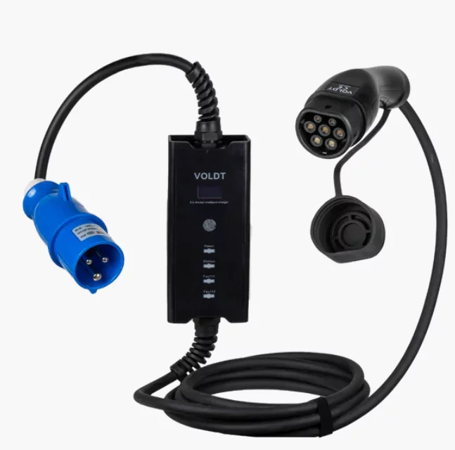

Zusätzlich habe ich mir einen 32A mLadeziegel mit blauem 32A Stecker gekauft und mir passende Adapter gebaut, sodass ich auch an CEE32, CEE16 & Schuko mit einstellbarem Ladestrom angepasst überall der Infrastruktur entsprechend laden kann.
