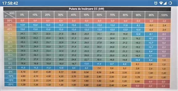

Siehe auch „Ladekurve und Temparatur bezug CCS“, #1:

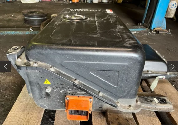

Endlich höhere Ladeleistung im Winter! Bin dabei, eine Heizvorrichtung für die Antriebsbatterie zu bauen:

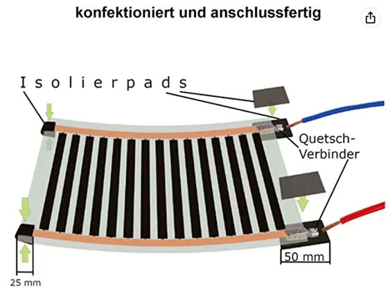

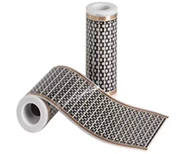

Werde die Antriebsbatterie mit Heizfolie ummanteln:
12 V Heating Foil, 30 cm Wide, 130 Watts/m² : Amazon.de: DIY & Tools
Energiequelle für Batterieheizung:
