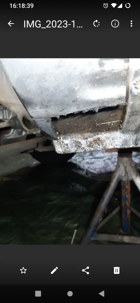

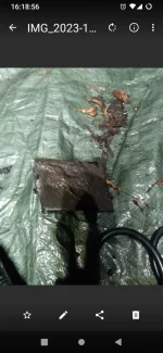

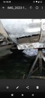

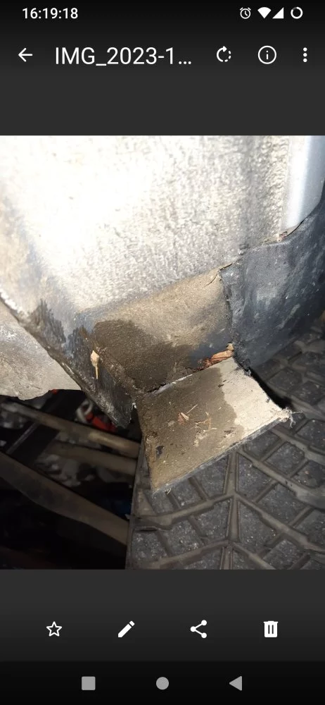

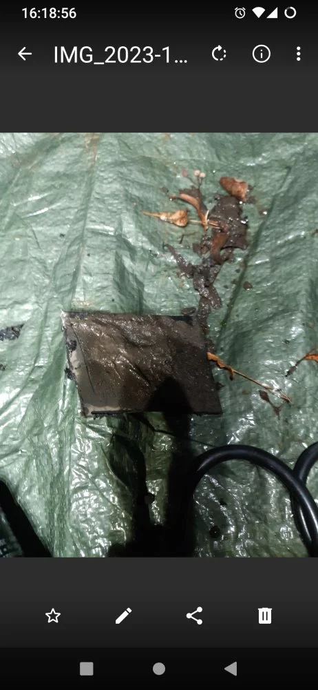

Hi ich hatte ja schon die Wasser saugenden Schaumstoff raus geworfen
Für mich gibt es da noch ein Problem was zu Rost führen kann und zwar die Plastik Leisten haben keinen Ablauf ich habe sei großflächig mit dem Drehmel raus geschnitten
Sie sind immer Nass am Schweller

Hätte es nicht ausgereicht mit einem Kegelbohrer vorsichtig ein paar Löcher zum ablaufen zu bohren?
wo genau sitzen die?
Anfang vom Schweller unten
Du hast die kompletten Plastikteile entfernt mit dem Dremel????
Nein nur den unteren Schweller frei geschnitten und die Kannte vorne zum rad hin als spritzschutz stehen gelassen
Nicht ohne das du den lack vom Schweller beschädigst
Da ich nur den unteren teil weg geschnitten sieht man von oben nix
