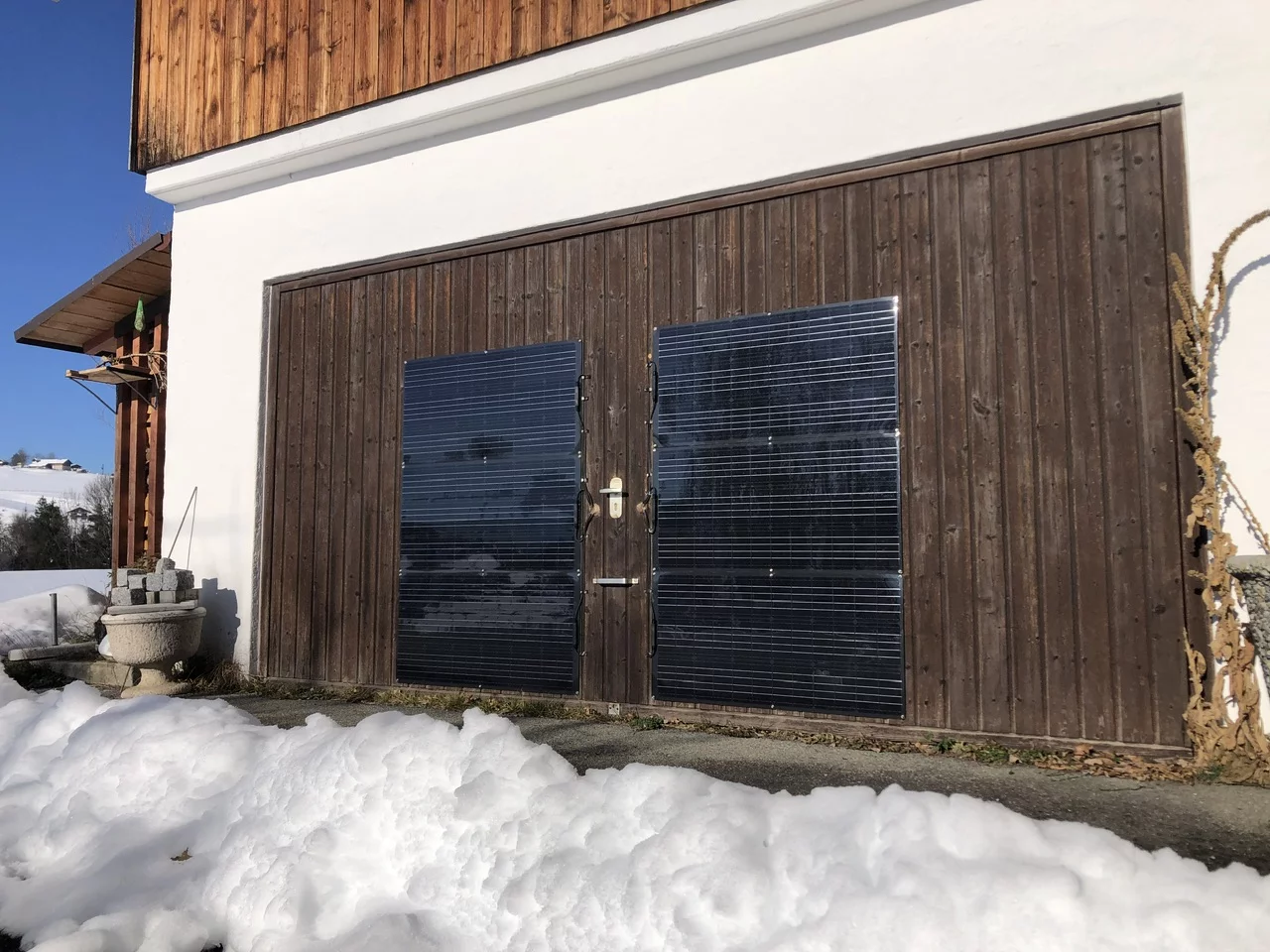

Ich hatte ja im Sommer an unserem Holz-Garagentor dünne PV-Module mit insgesamt 0,6kWp angebracht…
Obwohl wir eine 14,3kWP-Anlage auf dem Dach haben…
Beitrag im Thema 'Balkon-Kraftwerk auf Garage. Wer hat Tipps...?'
Diskussion zu Balkon-Kraftwerk auf Garage. Wer hat Tipps...?
Hintergründe waren: mein Expermentierdrang und das Problem, das wir am Alpenrand wohnend wegen des recht flachen (23Grad) Dachs oft Schnee auf den Modulen haben.
Ziel sollte sein, zumindest unseren Grundbedarf trotz Schnee decken zu können.
FunFact:
Die große PV liefert wegen gut 30-40cm Schnee auf den Modulen seit Samstag keine einzige Wh.
Das ineffiziente Garagentor-Dings liefert jeden sonnigen Tag immerhin 3-4kWh
