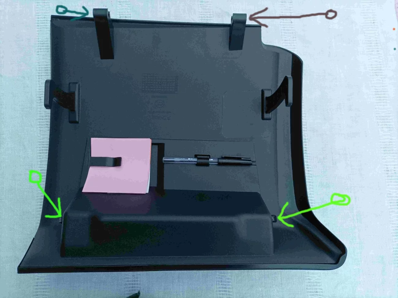

Am Handschuhkastendeckel sind zwei Klammern zum Einrasten (graue Pfeile Bild vom Deckel).

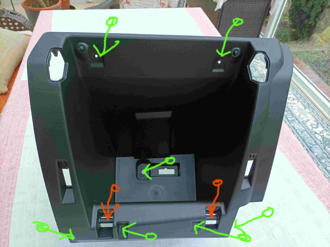

Die müssen auf den Achsen des Kastens einrasten (rote Pfeile Bild vom Kasten)
Auch die Schließen, die der Griff bewegt (grüne Pfeile Bild vom Deckel) müssen in die passenden Löcher am Kasten (in den Ecken, auf meinem Bild ausgebaut) einrasten.
Sitzt der Kasten fest? Das waren nach meiner Erninnerung 7 Schrauben (grüne Pfeile auf dem Bild vom Kasten) die fest sitzen müssen.
Ich glaube 6*TORX 25 und eine 10er Sechskant.
