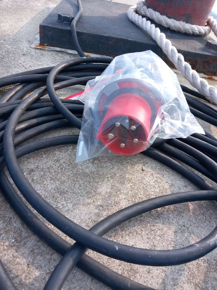

Neben dem ist da fast alles geschrieben, also nur noch ein Bildchem von unserem Hafendomzil letztes Jahr an der Ostsee:
Das steckt am anderen Ende in der Säule für die Landstromversorgung, ratet mal wozu die Plastiktüte ist;-)
Das Schiff war übrigens ein Aufklärer für Offshorewindstrom von EnBW - also die Versorger wissen worauf es ankommt...
