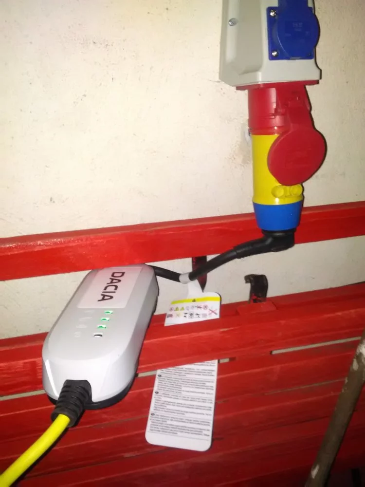

Hallo Lumpi , ja ich habe das Orginalkabel mit Ladeziegel und Schukostecker . Von Baumaßnahmen habe ich noch einen Adapter wo man Flex , Bohrmaschine und dergleichen an eine rote CEE Steckdose anschließen kann . Der Adapter ist heute noch zu kaufen für 68 , 00 € , also kein handgestricktes Teil .

Der Unterschied ist, das der Schukostecker immer noch warm werden kann.
Umgekehrt wäre besser.
Also einen CEE 16A stecker an den Ladeziegel, und dann einen Adapter für unterwegs auf Schuko.
So könnte man Zuhause dauerhaft sicher per CEE Laden.
Ein 16A Camping Stecker würde auch reichen.
Schuko ist wirklich nichts fürs dauerladen, auch nicht wenn ein CEE Adapter davor ist.
