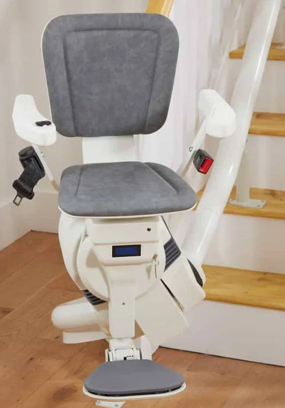

ich habe einen Treppen Lift von Platinum und suche jemanden der das Teil programmieren kann.Ich humpel im Moment mit zwei Krücken durch die Bude und der Lift / Sitz ist schief.
Die Firma die den Lift montiert hat war ca. 2 Monate nach der Installation in Konkurs, meine Garantie Verlängerung und Service auf 5 Jahre hatte ich gezahlt.
Vielleicht kennt jemand einen der jemanden kennt :)
Danke und Gruß Ronman

Hallo, danke für eure Rückmeldung. der Lift ist von PLATINUM STAIRLIFTS Typ Ultimate, eine englische Firma, wie scheinbar 90% der Lifte. Es ist "nur" eine Sache der Programmierung, die ich locker per Telefon machen könnte. Aber, so ein Lift ist komplizierter wie gedacht, er hat Schienen Anfang, Ende, Zwischenstopp, Lade Punkte. Dann beschleunigt er auf den Geraden, bremst vor den Kurven und Haltepunkte ab. Der Sitz muss immer in der Waage und im Lot gehalten werden, nicht so einfach. Die Firmen die Platinum installieren kann ich in Deutschland an einer Hand abzählen, schon vor 2 Jahren Kontakt aufgenommen.

Eigentlich sollte der Sitz wohl selbstnivellierend sein. Ist bei dem der interne Akku vielleicht leer oder defekt? So kenne ich die Dinger zumindest.
Ich hab mal gegoogelt unter dem von dir angegebenen Modell bekommen ich nur eins mit zwei Schienen.
Schau mal unter dem Modell, da solltest du fündig werden. ;)
platinum ultimate curved stairlift inbetriebnahme anleitung
Akku ist gut, ja, es gibt die Version mit zwei Schienen und die neuere mit einer Schiene, so wie meiner.
