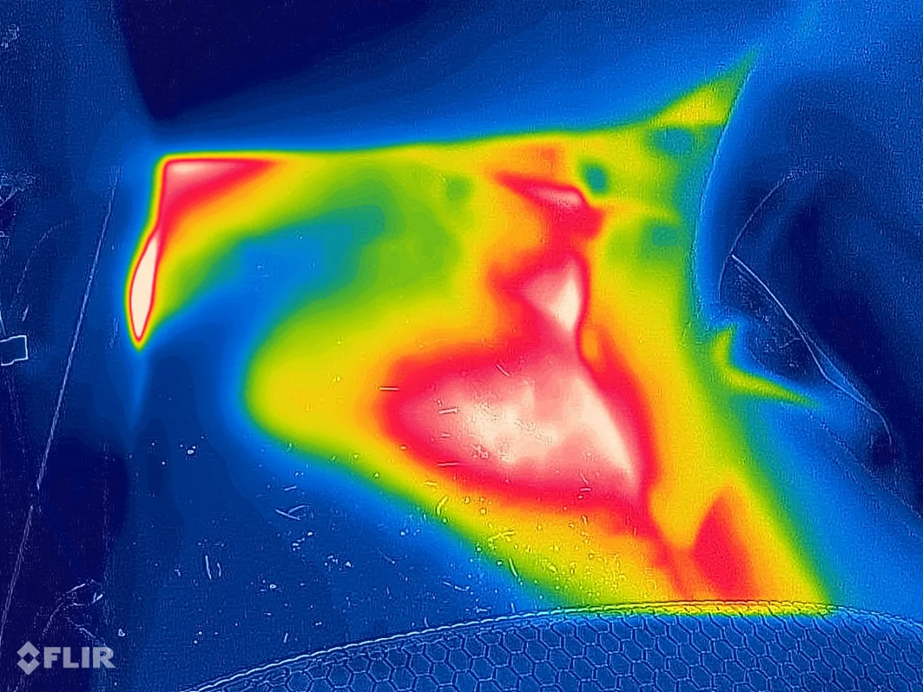

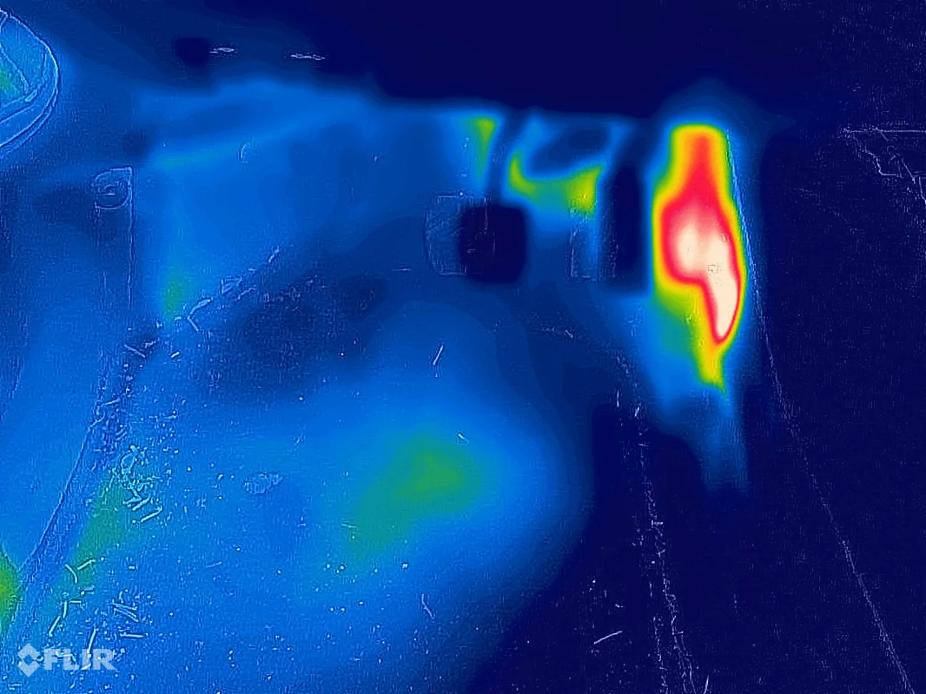

Was mich bei der Heizung stört ist das mein linker fuß immer kalt bleibt.
Die Luft auf der Beifahrer Seite wird nur gerade aus gepustet so das rechts die Tür nur warm wird.
Weiß ist ungefähr 36 Grad
Schwarz/Blau sind ca -2 Grad
Durch den rechten Fuß am Gaspedal wird der Rest des Fahrerfußraums nicht mehr richtig warm. Sehr ärgerlich das ganze. Wenn es wärmer wird dann werde ich den Teppich mal hochnehmen und da der Aerogel Matte unter packen. Das sollte helfen.

Da scheinst Du - oder Ihr Spring2 Fahrer- keine Sitzheizung zu brachen, sondern die Heizmatte müsst Ihr Euch als Fußbodenheizung in den Fahrerfußraum verlegen.
Aber, wie schon geschrieben, das muß bei Renault bemängelt werden und das von ganz vielen. Und dann auf Änderung hoffen....Denn der alte Spring funktioniert ja auch bei tiefen Temperaturen.
