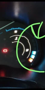

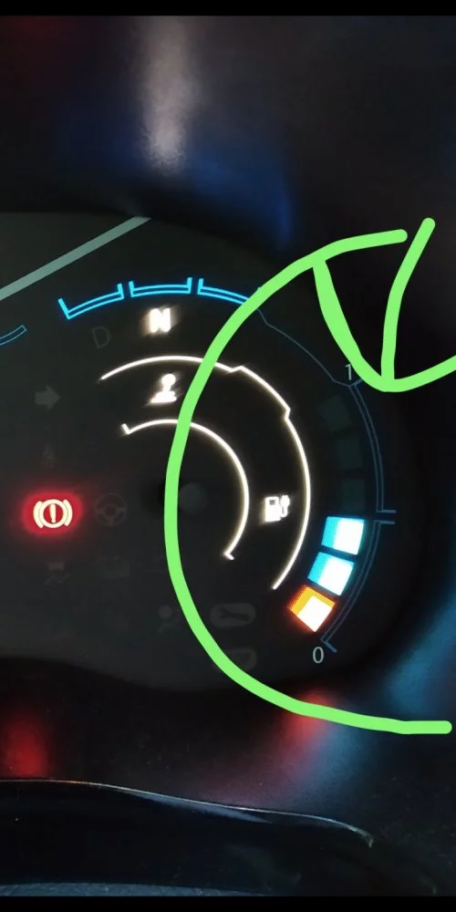

Ich habe demnächst meine erste Wartung und wollte mal fragen ob bei euch der äußere Bereich des Tachos beleuchtet ist (siehe Bild), nachdem bei mir der Tacho ausgefallen ist, ist es mir zumindest aufgefallen das es nicht leuchtet. Würde mich freuen auf Rückmeldung.

So wie auf dem Foto ist alles richtig.
Da rechts gibt es nicht was noch leuchtet
