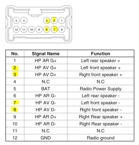

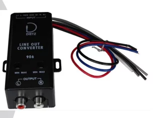

der High-Low Wandler:
Dietz BOA_00906_00
der Sub:
der SUB hat eine dauerplus von der Batterie
den baunen vom HighLow konverter
und Masse an der Karosserie
das Chichkabel ist gesteckt und geht bis zum High/low converter
Der High-Low Adapter hat Musik vom MediNav lt. dem Plan
Ich hab keine Idee mehr und bin mir sicher, das alles richtig angeschlossen ist.
Was mache ich falsch ?
Es brummt nur.
