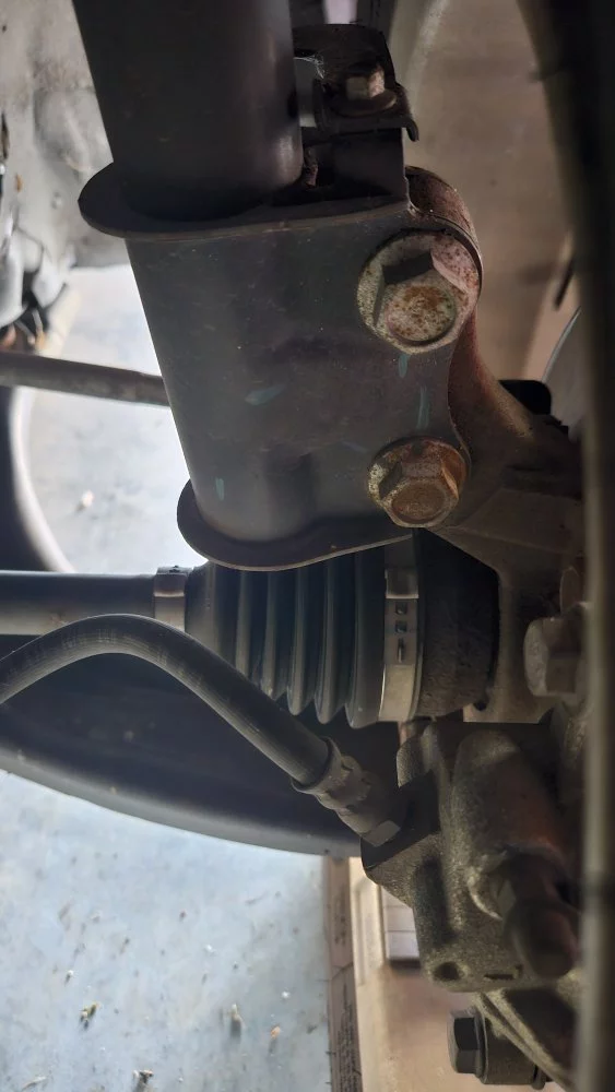

Das Federbein ist 2-teilig.
Normalerweise geht das nach oben raus.
Rad runter 2 Schrauben vom Federbein ganz entnehmen , Radnabe nach unten drücken Stoßdämpfers ausfedeln, Domlager vom Motorraum aus lösen, Dämpfer/Federpaket entnehmen.
Jetzt kommt der unbequeme Teil. Die Feder hat eine "arsch" Spannug. Niemals die Mutter vom Stoßdämpfer lösen ohne die Feder mit einem Federspanner zu sichern. Lebensgefahr!!!
Ich habe in meiner Karriere 2 Feden fliegen sehen. Nicht lustig.
Zusammenbauen ist umgekehrter Reihenfolge.
Federbein ,
💐 komplett, am besten mit Nabe ?

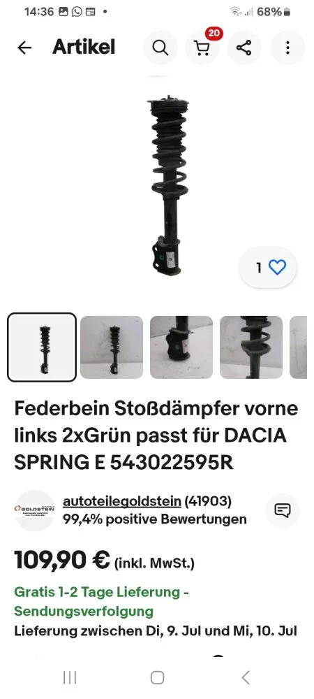

...hier eben als angenommenen Fall beim empfohlenen Einkauf des "kompletten Federbein" über eBay...
wären wirklich nur die beiden unteren, festgerosteten Federbein- Schrauben DIE Herausforderung...Domlager oben lösen...
Das schwierigere Thema mit Federntausch hier ersparen möglich.
●Jedes Märchen beginnt mit einem schönen, guten..."Bauteil linkes Federbein-komplett", z.B. gerade für Eur xxx, da würde ich nicht gezögert haben, der einst schwächelnde Spring Prinz könnte durch "Hazet- Gedore- Stahlwille-Knutschen" wieder auf der Straße km abspulen...hihi
Da wundere ich mich immer wieder, die AH's haben Schwierigkeiten an Ersatzteile zukommen, aber in der Bucht bekommt man die dann vom Teile-Händler aus Deutschland.
Was bin ich froh, wenn nächstes Jahr meine letzte Wartung gewesen ist, dann mach ich die Kleinigkeiten alle selber.
Weil wir uns hier im Kreise drehen und wie vorne auf das selbige Bild schon geantwortet wurde, dass es sich eben um Gebrauchtteile handelt.
Ich bin auch unglücklich mit der Ersatzteilsituation insbesondere wünschte ich mir mehr Zubehörteile gerade um die angesprochenen "Kleinigkeiten" und Ersatzteile kostengünstig und einfach selbst zu tauschen.
Es handelt sich um Teile von ausgeschlachteten Unfallfahrzeugen. Was mich beim oben abgebildeten Teil stört, dass es laut Beschreibung ein Federbein links sein soll. Die Teilenummer gehört aber zu einem rechten Federbein.
