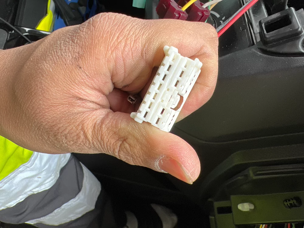

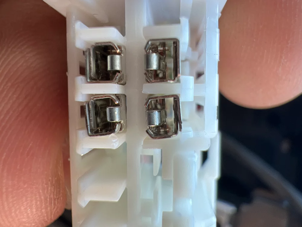

Hallo zusammen,
Ich möchte in meiner Hutablage Lautsprecher nachrüsten und habe auch schon alles vorbereitet. Es scheitert nur an einer Sache. Ich möchte bei dem Stecker am Media Nav, welcher für die Lautsprecher ist die leeren Pins belegen, da diese für die hinteren Lautsprecher ausgelegt sind, die ja nicht vorhanden sind. Nun an euch die Frage, kennt sich jemand mit Pins aus und weiß wie der Pin heißt, bzw. welcher Pin in den Stecker passt, da ich schon zwei mal falsche Pins bestellt habe. Ich pack euch Bilder von dem Stecker rein, jeweils mit und ohne Stecker Abdeckung.

Entschuldige, wenn ich jetzt nicht explizit Deine Frage beantworte, aber hast Du denn schon probiert ob da Töne für die hinteren Lautsprecher rauskommen? Beim 1er kam da kein Mucks raus.
Jetzt zu den Steckern: sind das nicht ganz gängige, die man in jedem Laden, der auch Autoradios hat, nachkaufen kann? Und da könnte man sich die Pins dann rauspinnen.
