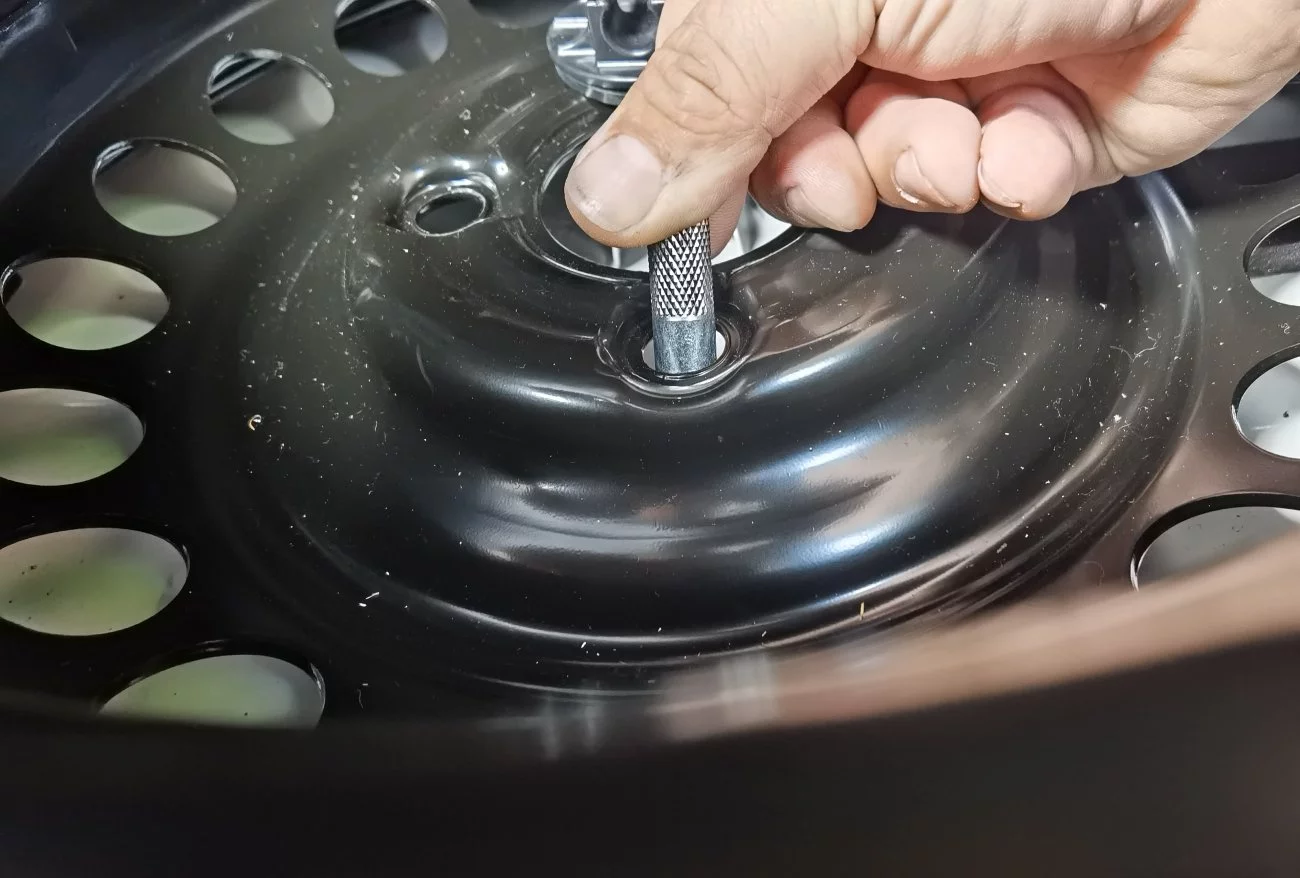

…ich hatte vor dem Spring auch noch nie so einen Zentrierstift gebraucht - weil ja jedes andere Auto einen Zentrierring auf der Radnabe hat. Aber offenbar schaffe ich es nicht, es verständlich zu erläutern :-(
Nun ja. Wer sich ohne Probieren so sicher ist. Gerne! Was ist schon Physik gegen eigenes Wissen! Egal. Soll jeder machen wie er mag! :)

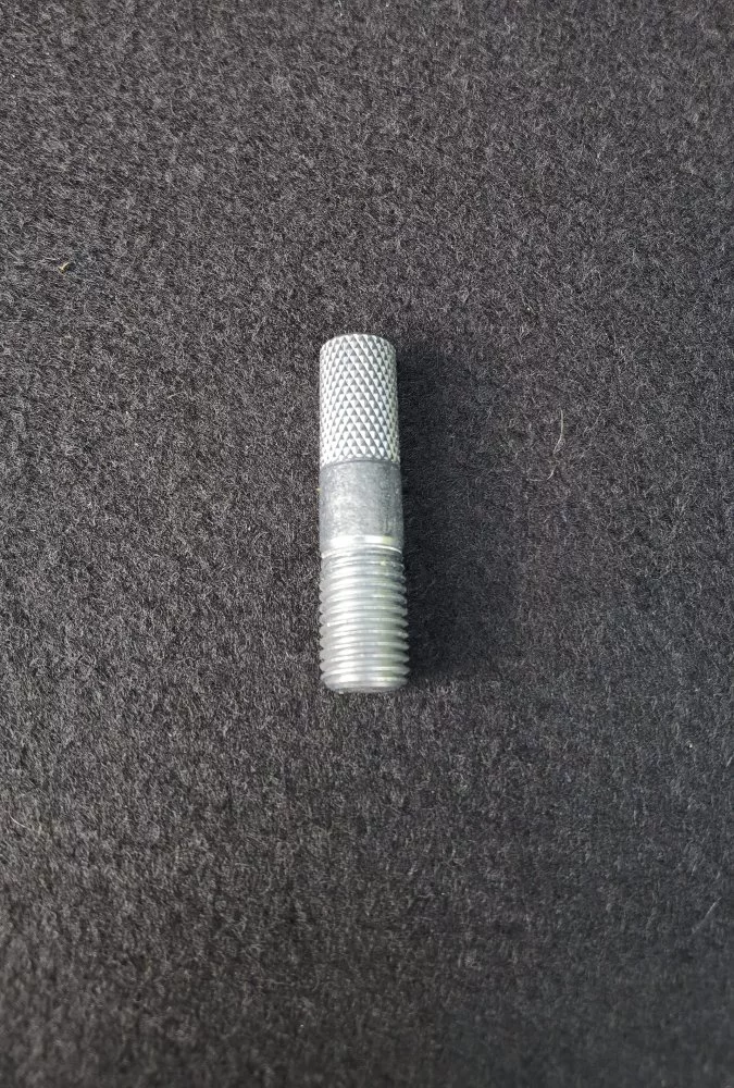

So sieht das Ding bei mir aus, da wird nichts dicker.
Wie man sieht deutlich dünner als das Loch in der Felge.
@Schicki78 genau was ich sage
Was willst zentrier wenn der dünner ist ,
Aber egal mir sind im Motorsport noch nie reifen abgefallen , weil die fest waren mit und ohne Stift
Sonst hätt ich bestimmt schon auf dem Dach gelegen
Danke, @Schicki78 , für die Bilder! Jetzt wird mir endlich klar, was Ihr mir schon die ganze Zeit sagen wolltet und ich nicht verstanden hatte:
Völlig richtig, mit diesem schmalen Stift kann man natürlich nix zentrieren - nur das Rad an der Nabe grob aufhängen, was aber nun wirklich überflüssig ist…
Habe dann vorhin mit meinem Bruder telefoniert, der mir Ende letzten Jahres die Allwetterreifen initial aufgezogen hatte - und siehe da, er hatte auf die Zentrierhilfe eine Buchse drauf gemacht, um damit die Dicke des Felgenlochs zu erreichen und dann wirklich zentrieren zu können. Mir war nicht klar gewesen, dass mein Zentrier-Ding nicht mehr „original“ war…
