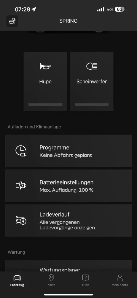

Hallo, hier geht es auch um das Problem mit der App. Allerdings ist es ein extreme hab, mit Dacia schon telefoniert und war auch schon in der Werkstatt wegen anderen Sachen. Hab das mit angesprochen kann leider keiner Auskunft geben. Anbei seht ihr ein Screenshot aus meiner App. Irgendwie kann ich nicht vor temperieren und Hupe und Licht ist ohne Funktion. Beziehungsweise wo muss ich rauf gehen, um vor Temperieren zu können.

Der Button fehlt noch. Kommt ja öfter so nach und nach alles. Der steht dann ganz links. Wie lange ist die Aktivierung jetzt her? Manchmal hilft auch öfter abmelden und wieder anmelden ( nach dem abmelden kannst auch die detaillierte Bedienungsanleitung runterladen falls noch nicht gemacht - anschauen aber auch jedesmal nur durch abmelden möglich in der App möglich) .

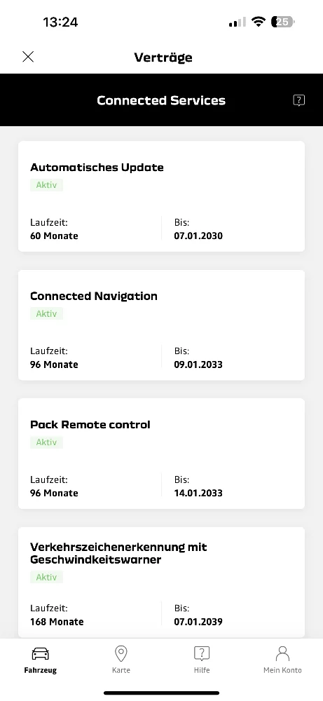

Also für alle die Probleme mit der App haben. Die Remote Control muss aktiviert sein. Wie bei mir sehen könnt, ist die viel später als der Rest aktiviert worden. Das macht dann jemand von Dacia/Renault händisch. Also einfach in die App gucken wenn das nicht der Fall ist und dann anrufen.

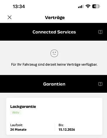

Habe gerade mal wieder beim Dacia Service angerufen. Sie geben es an die Fachabteilung weiter. Bei mir natürlich keinen connected Services aktiv. Ich hoffe das ist dann auch der Fehler.
Schau mal weiter unten unter abgelaufene Verträge. Dort taucht sie dann auf.

Bei mir waren alle fünf Connected Services am gleichen Tag aktiviert ( was trotzdem nicht heißt das alles läuft siehe Naviproblem) .
Könnte sein das bei z.B. Serverfehlern einzelner Services während der Aktivierung diese erstmal auf der Strecke bleiben und dann nochmal einer nachträglich ran muß.

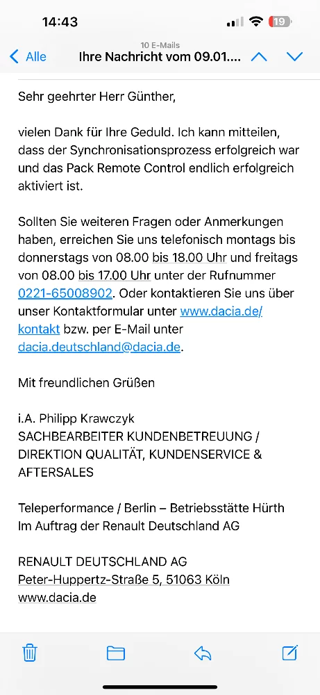

Das Navi Problem hat nichts mit dem verbinden zu tun. Das ist ein interner Fehler. Da komme ich ja auch gerade her. Das wurde jetzt nun auch behoben. Einfach mal bei Dacia etwas Druck machen, dann stoßen die eine neue Freigabe an. Mussten sie bei mir insgesamt sogar dreimal machen, bis alles aktiviert war. Anbei dazu was zu lesen

Sieht er aus wie Auto nicht freigeben. Hatten sie bei mir bei Auslieferung gemacht. Also da muss ja noch die Mail Adresse ins Auto und Konten verknüpfen usw. Weil, es sind ja nicht mal Verträge verfügbar. Bei mir waren die alle unten als inaktiv, aber als verfügbar waren sie.

Habe ich gerade auch gemacht. Aussage mein Fahrzeug ist nicht für die Services vorgesehen. Das Thema liegt jetzt beim Fachteam. Ich bin gespannt.
