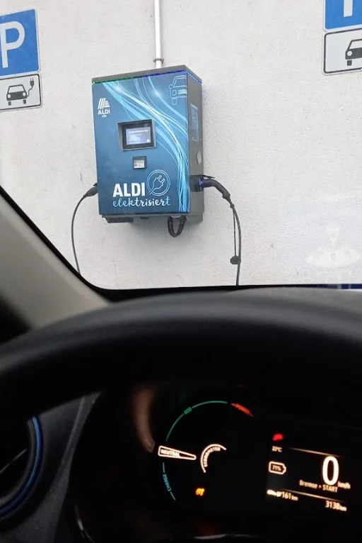

Genau so ein Dingen hängt bei uns auch:
* Kartenlesegerät absolut nicht ablesbar weil der Kunststoff durch die Sonne total verranzt ist. 🤮
* Touchscreen bei Sonnenschein nur unter einer Lichtdichten Decke ablesbar 😎
Was meine EC-Karte angeht: Konto gedeckt, keinerlei Einkäufe (seit Wochen) belastet, die lassen wir wie gesagt über eine Amex laufen.
EC-Karte meiner Frau funzt problemlos. Noch?!?!?!
