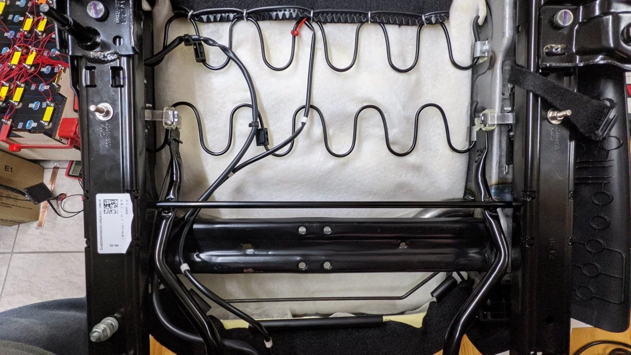

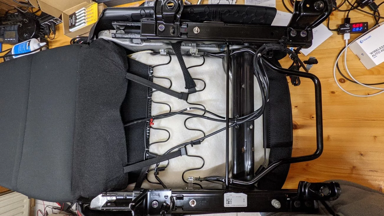

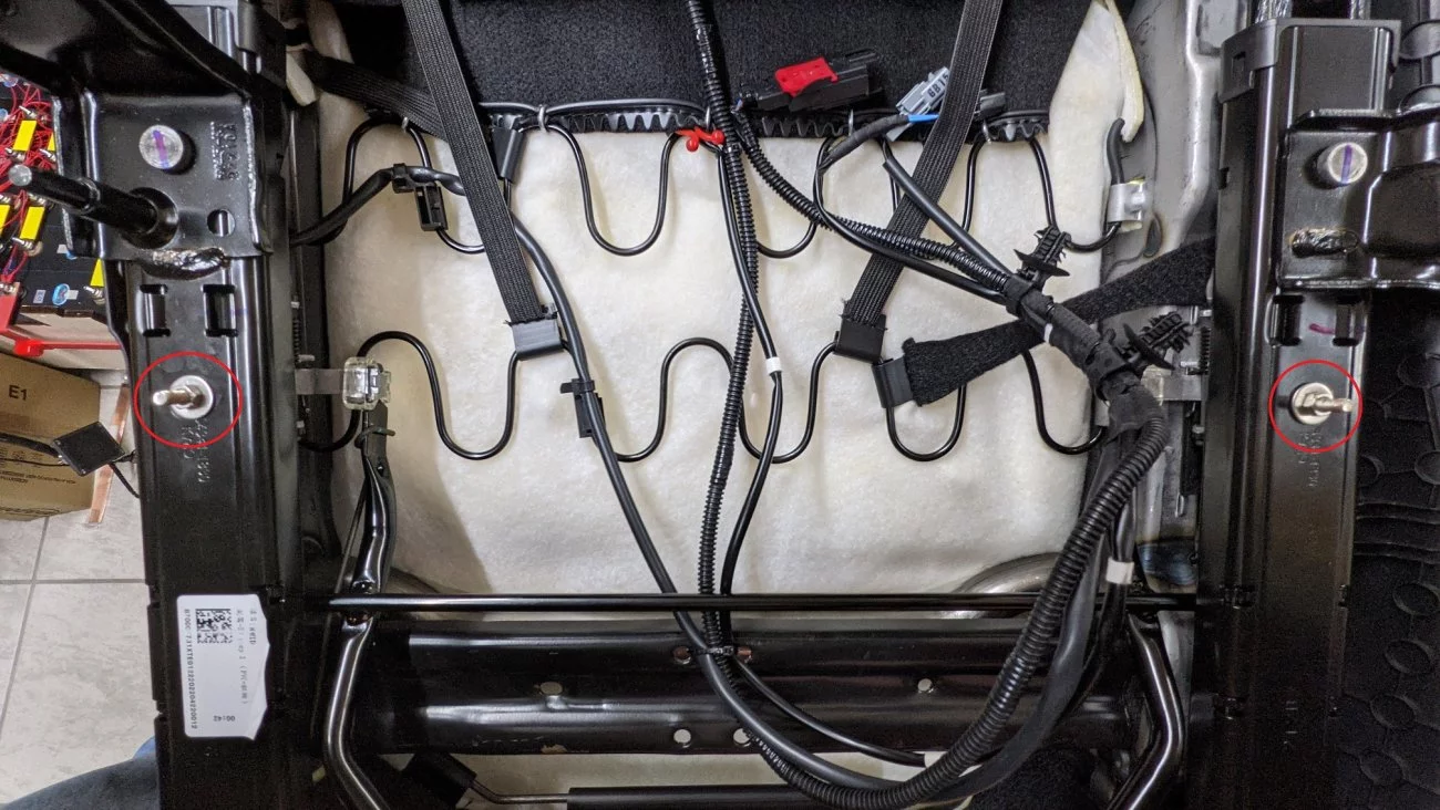

Sitz von untern, jungfräulich

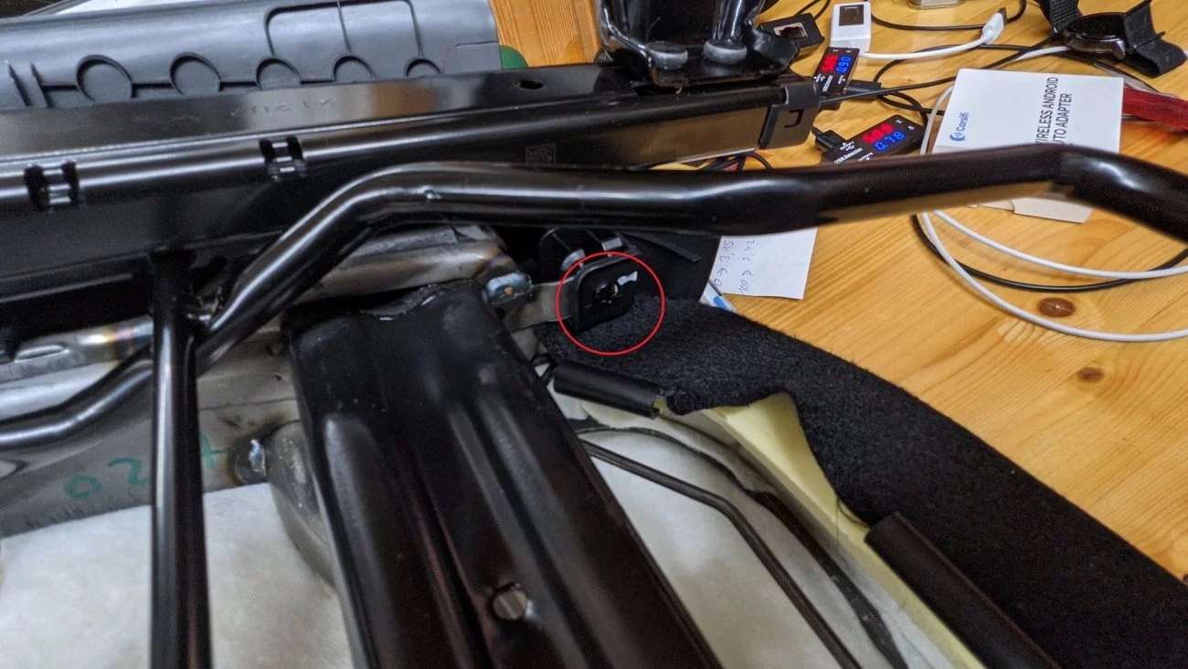

Die eingekreisten Schrauben sind nicht Serie
Airbag-Kabel gelöst, Bezughalter ausgeclipt

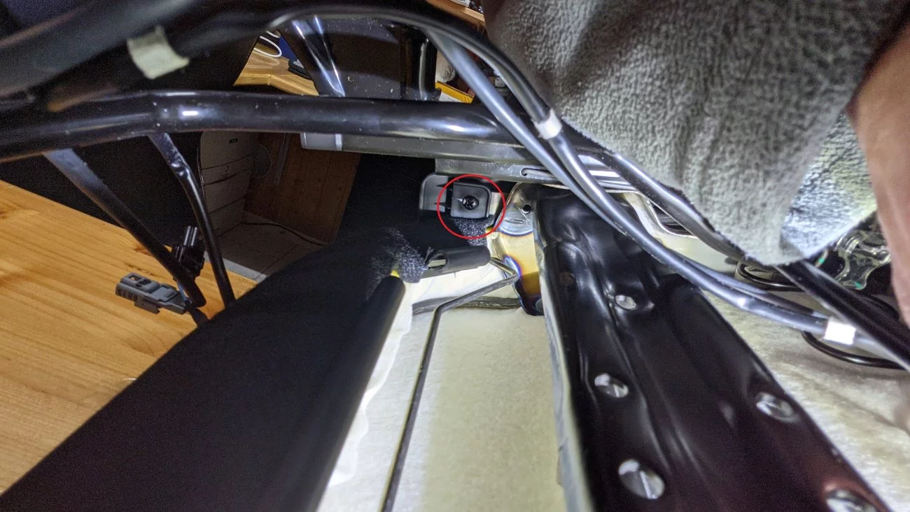

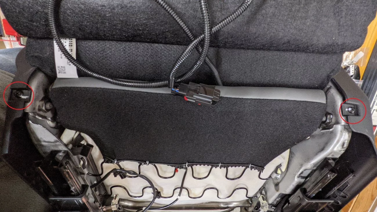

Die eingekreisten Schrauben entfernen
Die eingekreisten Schraube entfernen Seite Mittelkonsole
Die eingekreisten Schraube entfernen Seite Außen

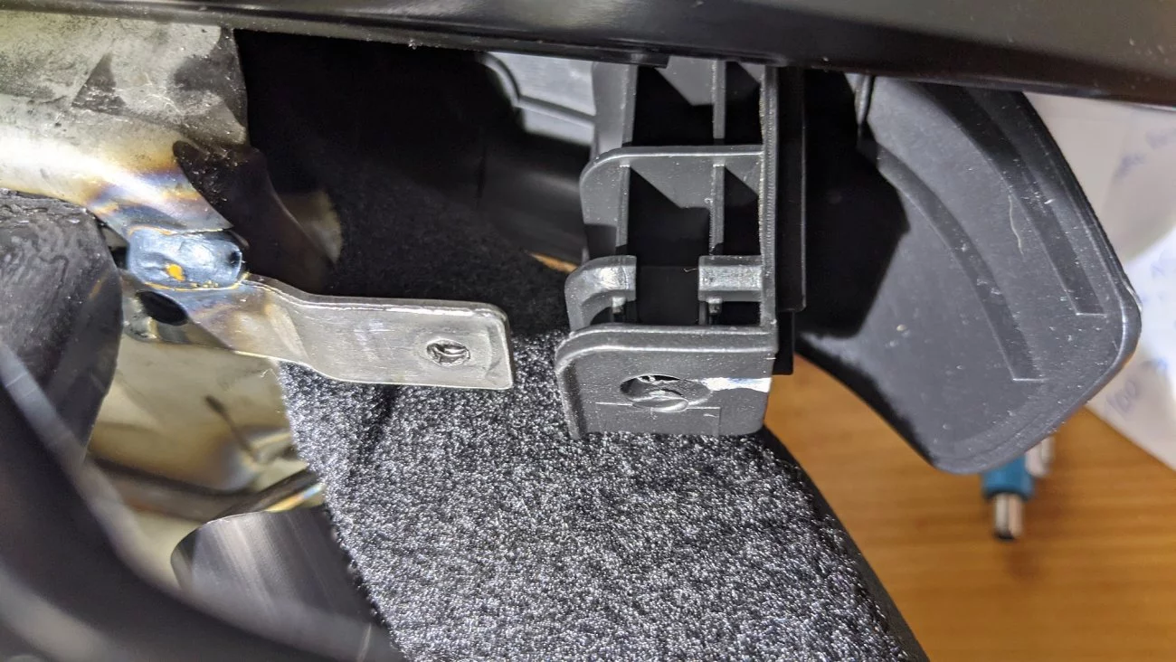

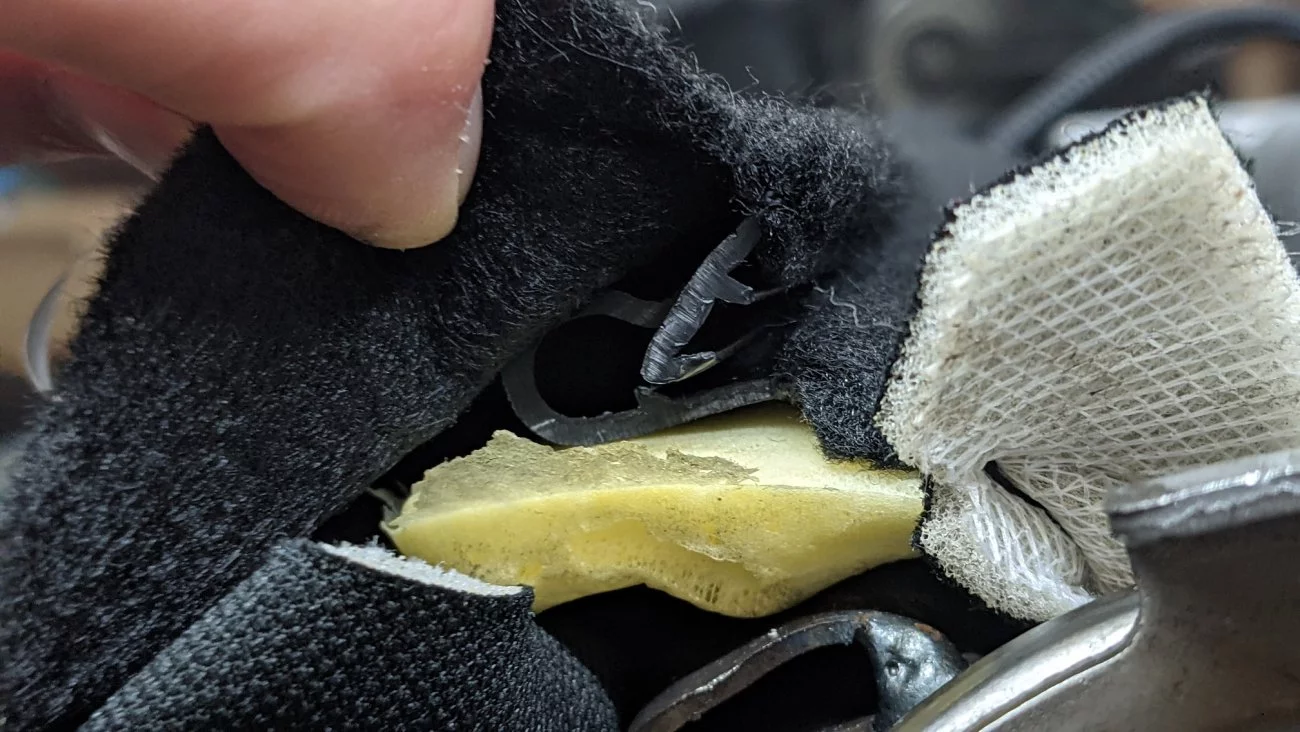

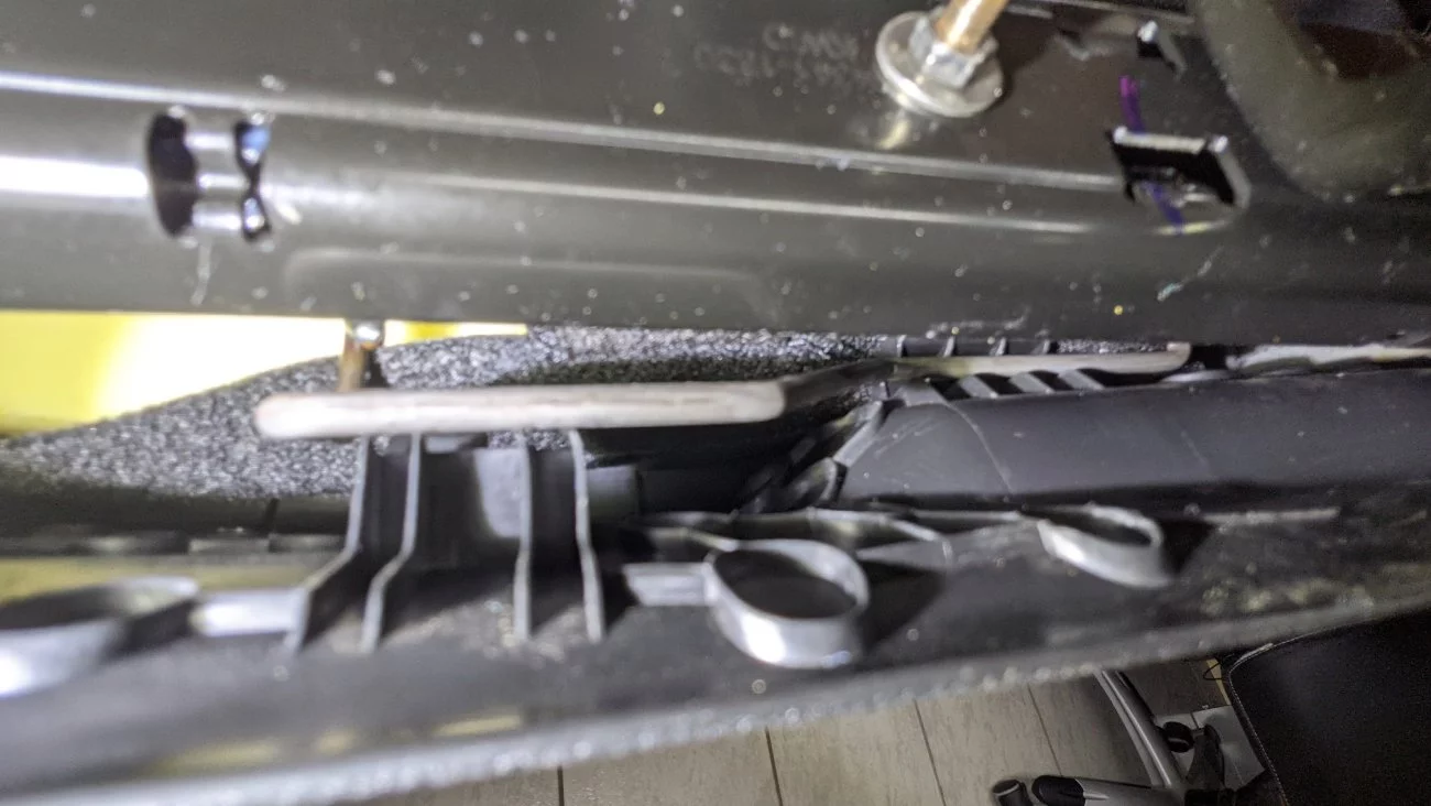

Lage Clip Seite Mittelkonsole
Lage Bezughalter Seite Mittelkonsole

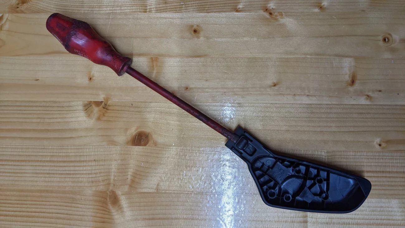

Lage Clip Seite Außen

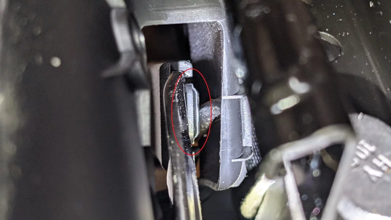

Lage Clip Lehnenverstellung, leider schlecht erkennbar ...

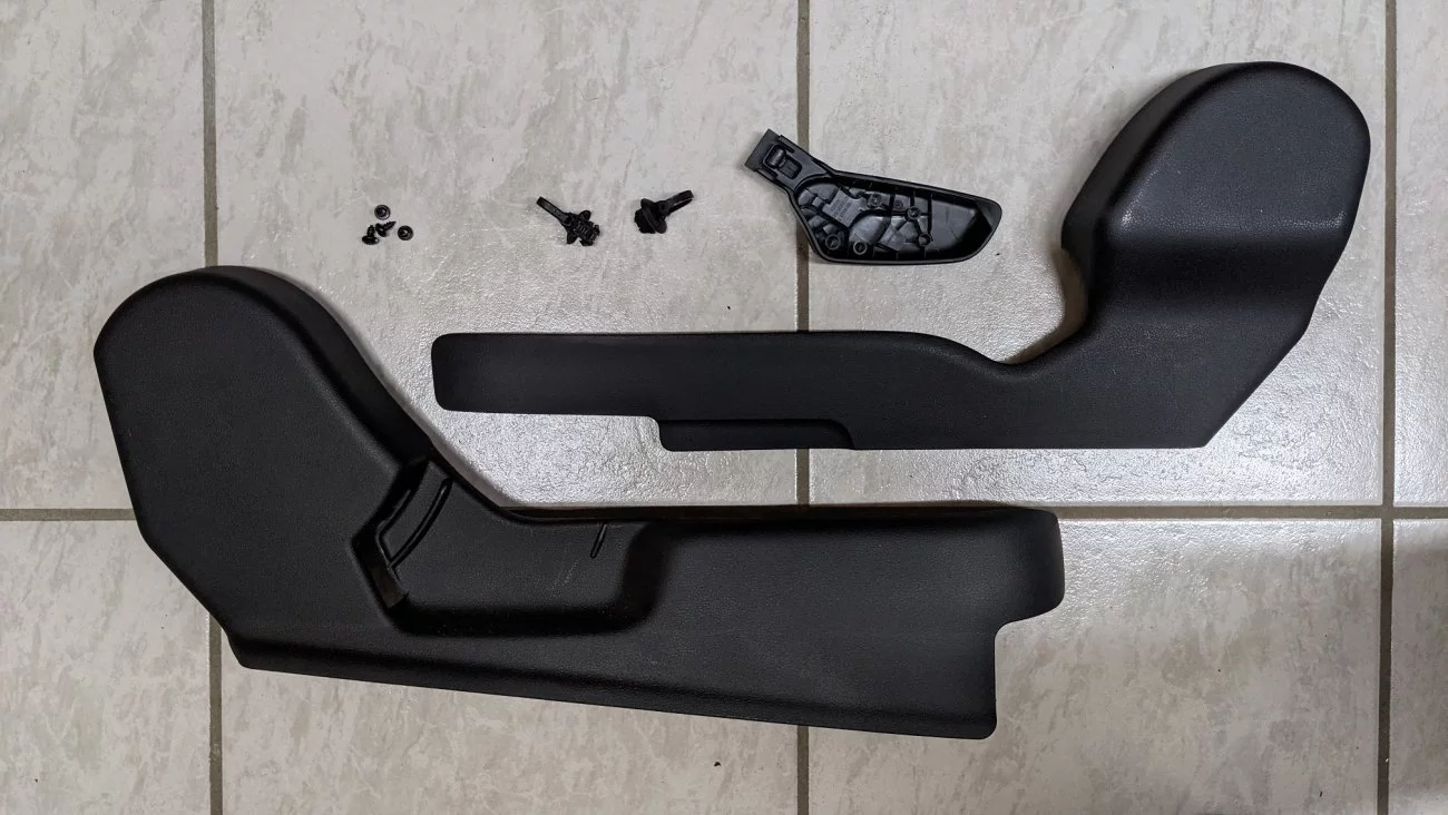

Verkleidung Seite Außen nach vorne entfernen
Alles was demontiert wurden

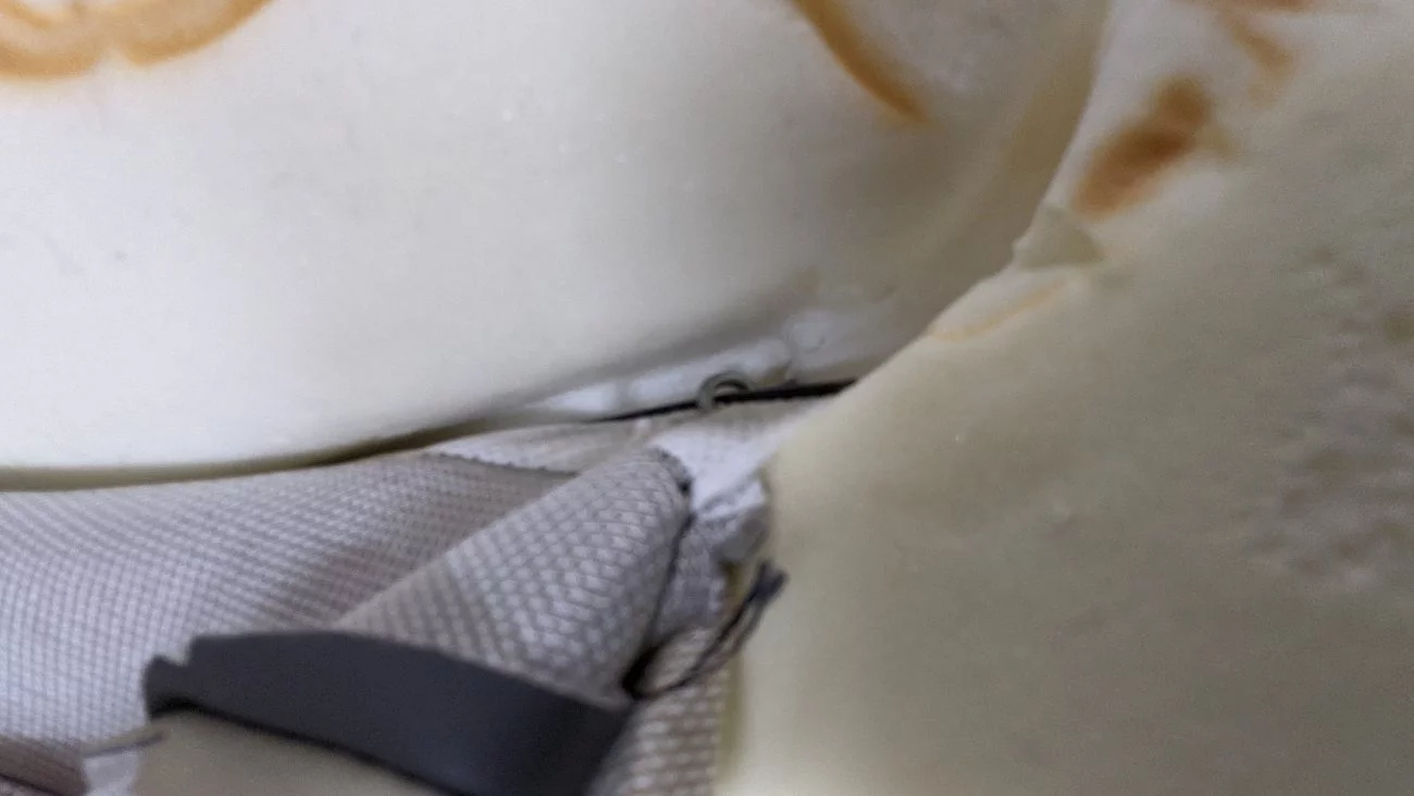

Jetzt die 10 lustigen Ösen entfernen
ich habe sie aufgebogen weil ich Angst hatte das beim zerschneiden etwas im Polster verschwinden könnte(zu Recht?)

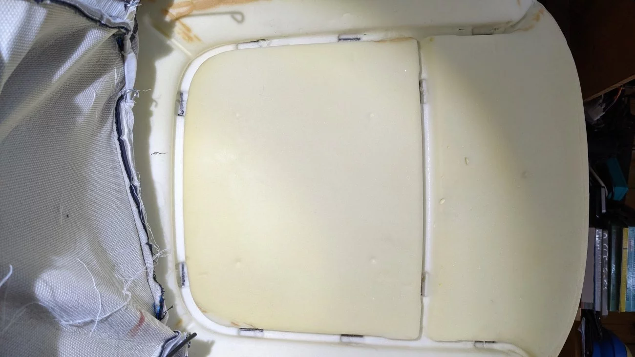

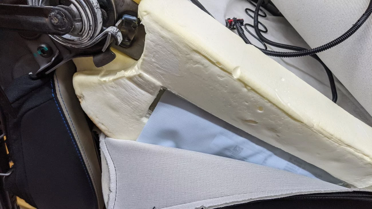

Sitzflächenbezug ist ab

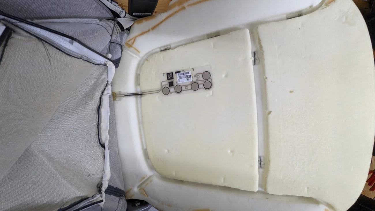

Fahrersitz ohne Erkennung

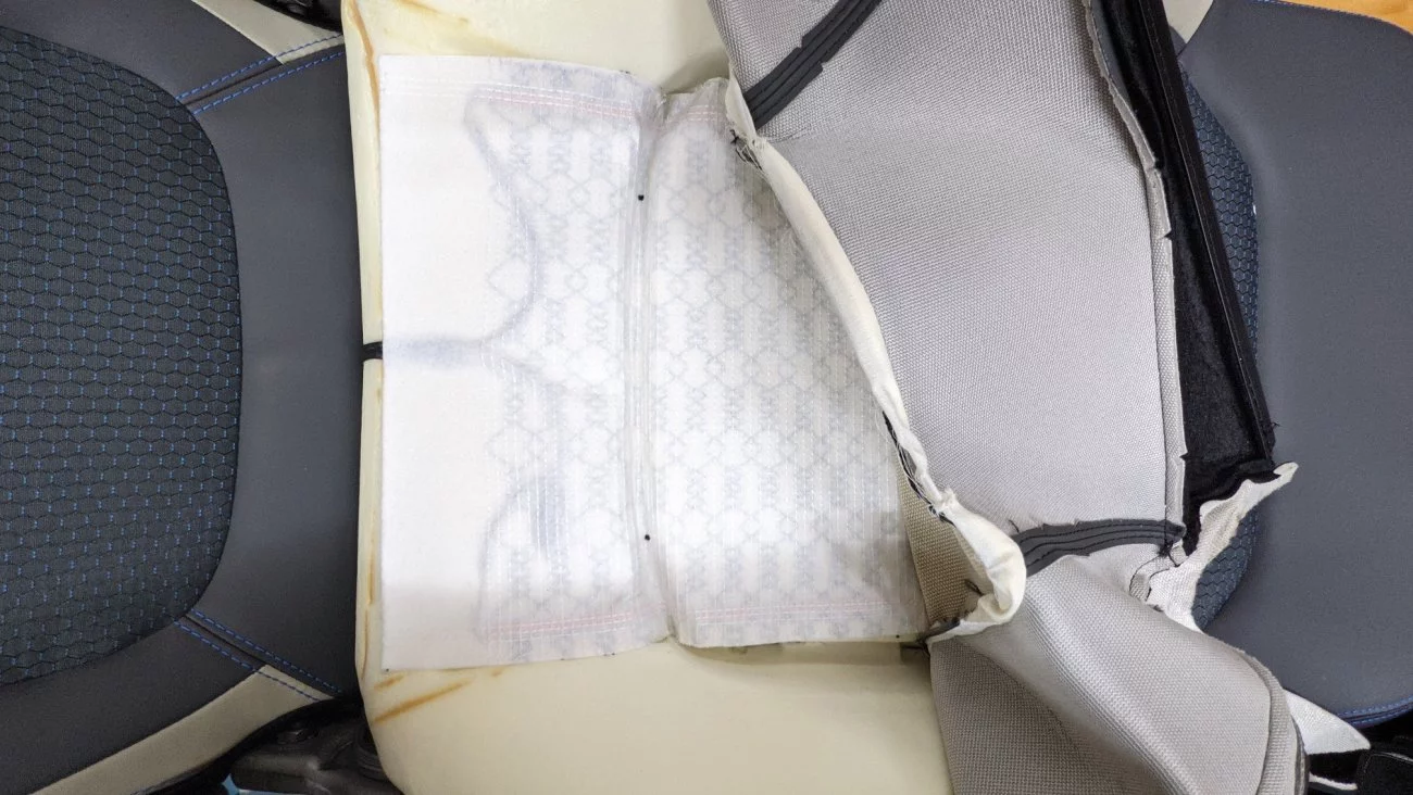

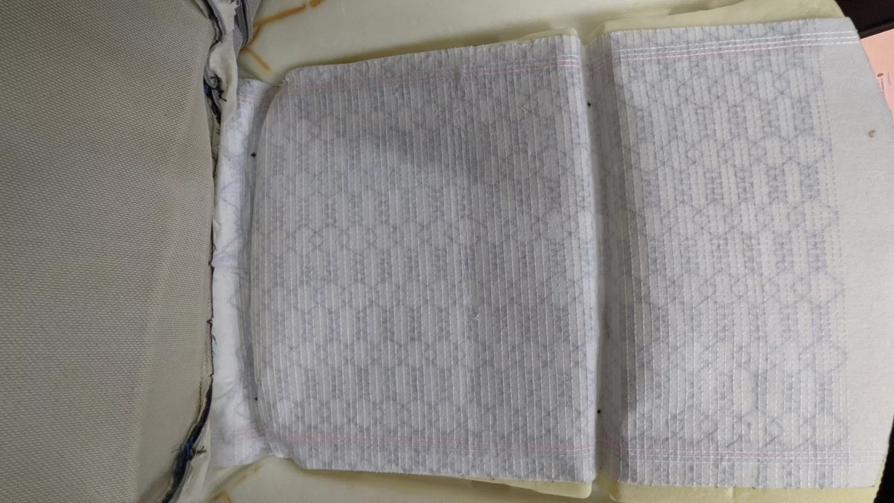

Heizung fixieren

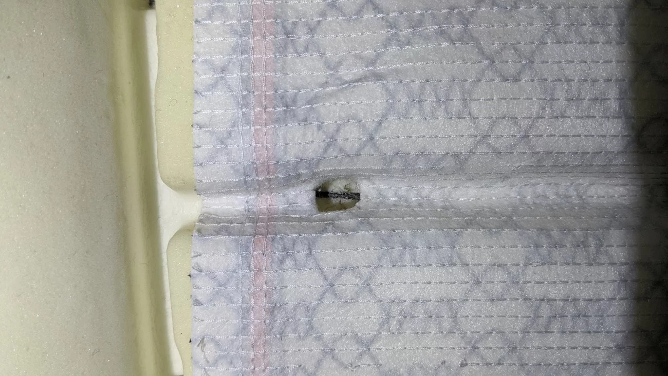

Löcher schneiden

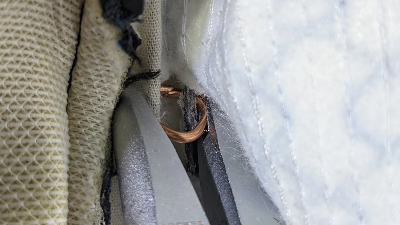

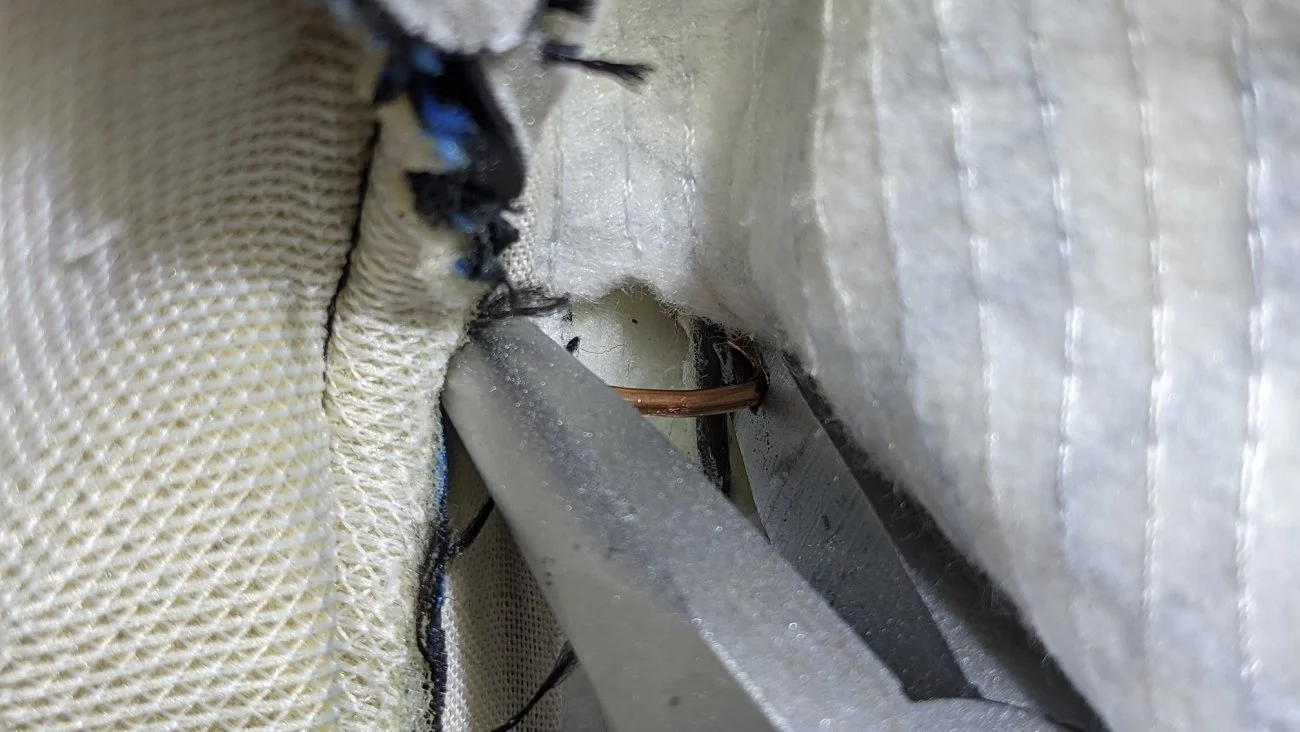

Klemme ansetzten
JuppZupp
C+/CCS/MFD 25.04.22/bk wo or

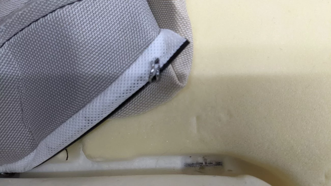

Öse pressen

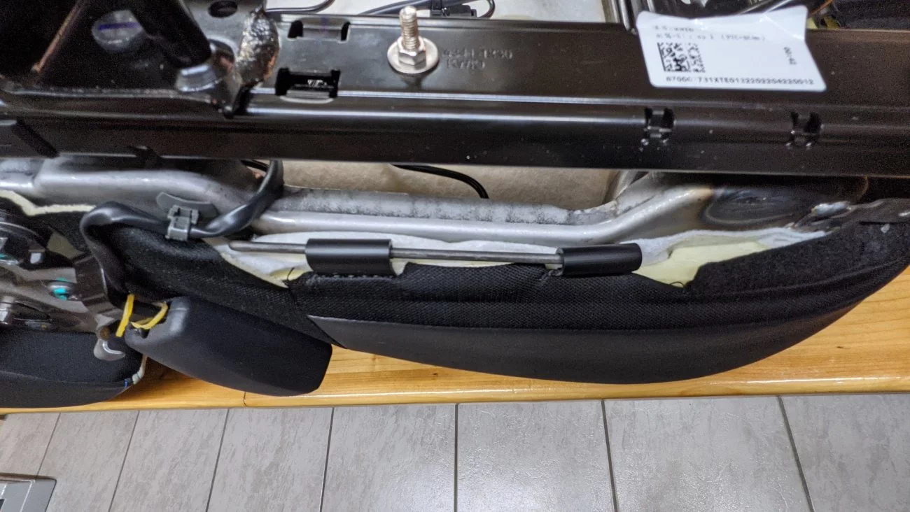

Sitzfläche fast fertig

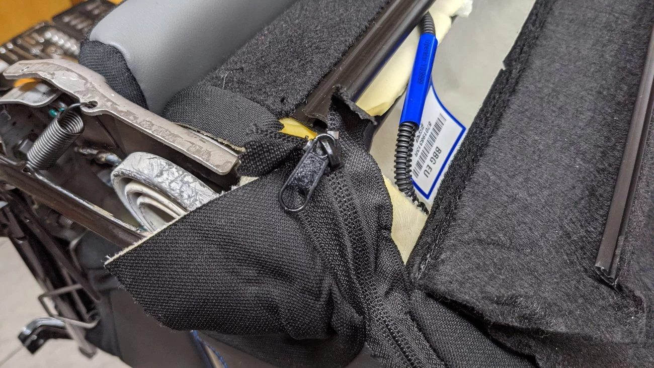

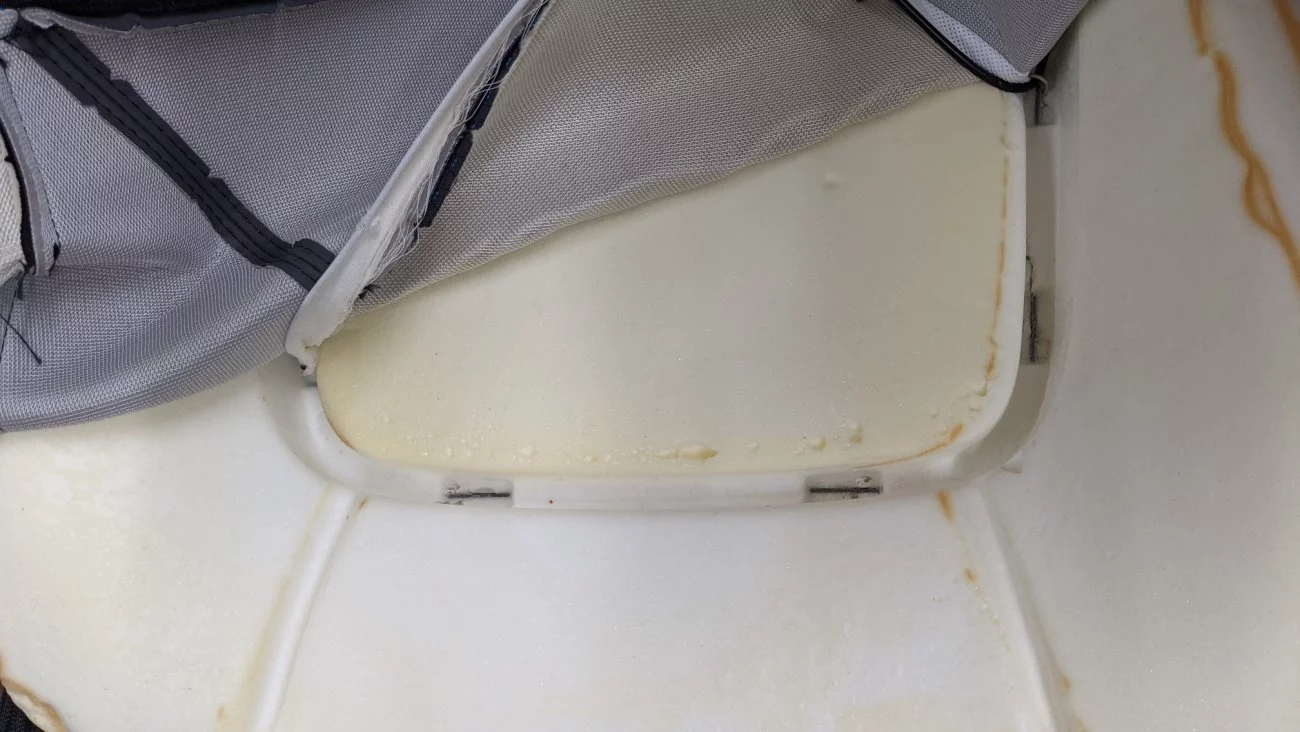

für die Sitzlehne erst die Verklemmung etwas zur Seite schieben und dann 'aufbiegen', danach geht sie auf
Reißverschluß öffnen

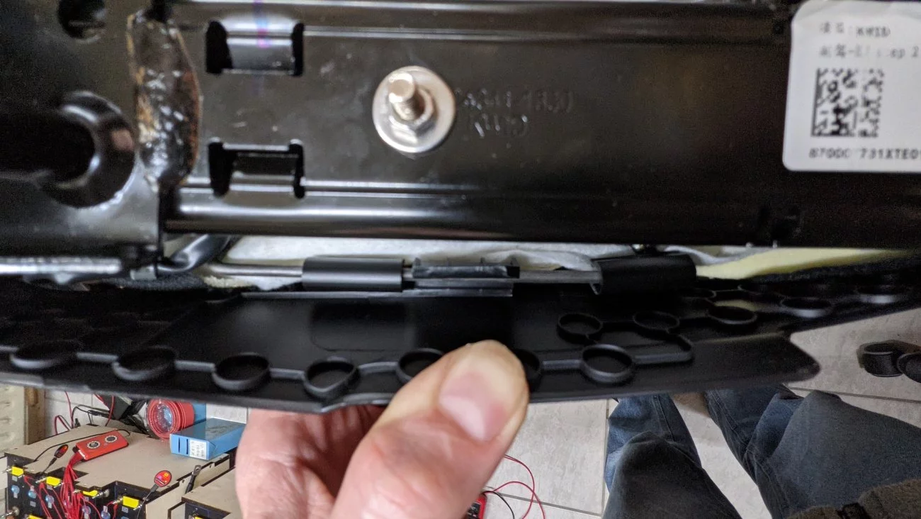

vom Airbag die Finger lassen

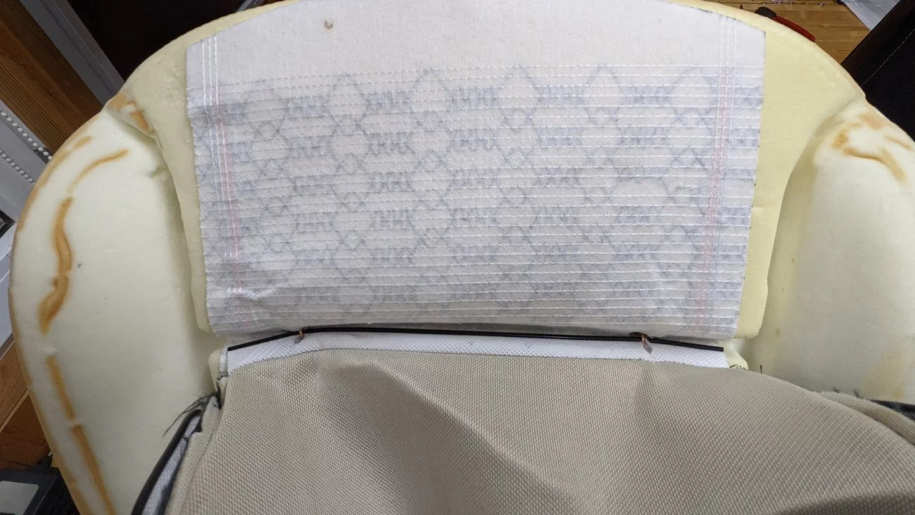

hier sollte es reichen drei Ösen zu entfernen

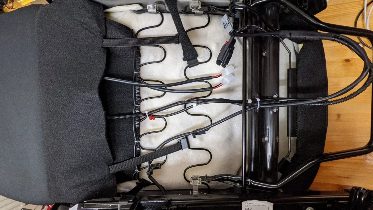

dann kann man die Heizung hochschieben
fertig

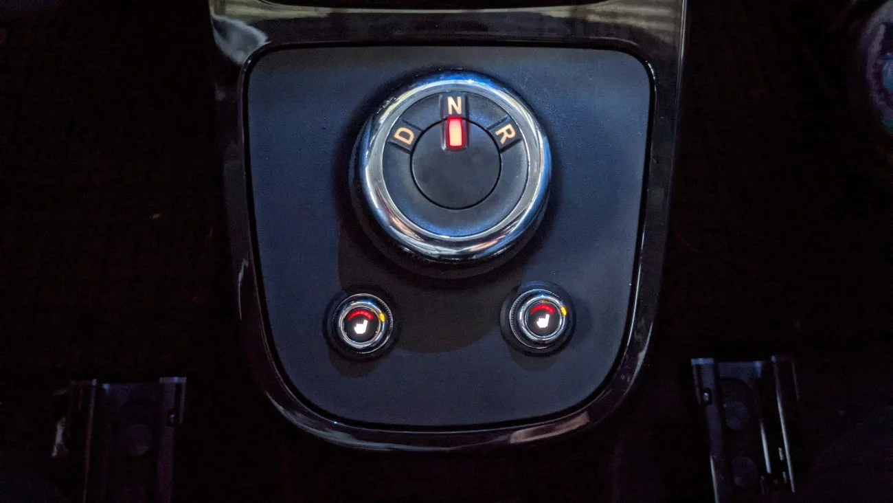

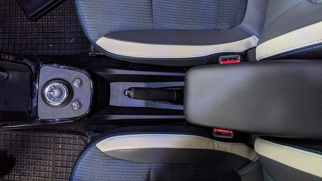

Knopfdesign
Endergebnis
