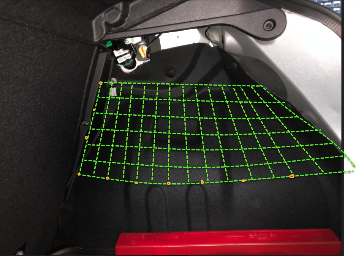

Also so ganz grob hätte ich mir das mit einem Gumminetz vorgestellt.
Darin könnte man auf beiden Seiten des Kofferraums geschätzt 8L Volumen verräumen.
Aber das würde halt bedeuten, das man an den gelb markierten Stellen Ösen setzt.
Und an einem neuen Auto gleich etwas zu manipulieren gefällt mir nicht.

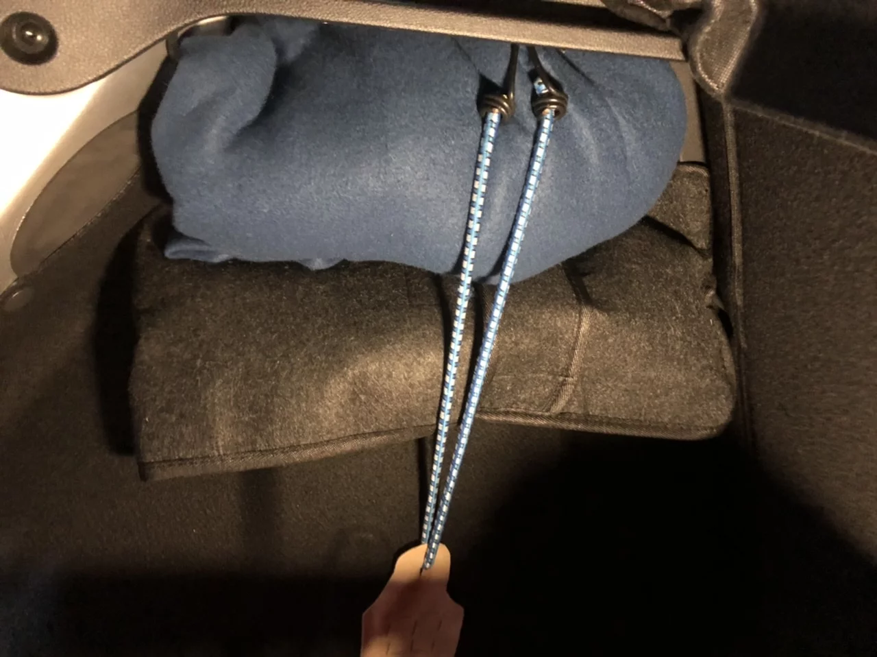

Hier mal ein Vortest mit (noch weißem) Klett unten.
Oben war noch eine Bohrung im Blech frei. Da konnte ich zum Test einen (mit Gummischlauch gedämpften) Haken einhängen.
Also mit etwas Weiterentwicklung kann man das schon schön machen.
Und bei Unfall muss man nur den Klett wegziehen und das Zubehör kommt raus.

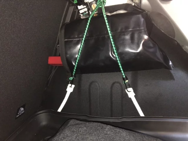

Rechts habe ich Warndreieck, -westen und Erste-Hilfe-Set untergebracht. Links das Bordwerkzeug und eine Decke.
Da würde durchaus noch mehr reinpassen - aber mehr selten genutztes Zubehör habe ich eigentlich nicht.
Direkt unter der Kunststoffhalterung der Kofferraumsbdeckung sind mehrere ~8mm-Löcher im Blech. Da kann man gut etwas (metallschonendes) einhängen.
Daran Gummibänder, die unten mit Klett an der Kofferraumverkleidung haften.

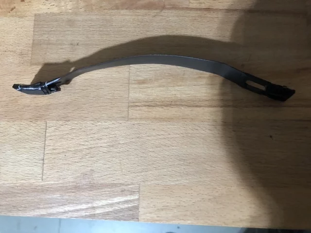

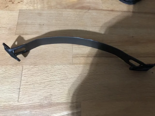

Sehr gut als Aufhängung geeignet sind übrigens die Kunststofftragegriffe von Apfelsaft-Kartons😁.
Einfach oben zur Versteifung mit Gewebeklebeband umwickeln und einhängen.
