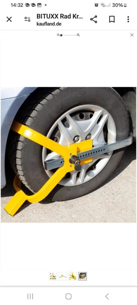

Parkkralle oder ähnliche Blockierung
Nach dem Befestigen soll die Handbremse offen sein, trotzdem steht der Dacia nun unbeweglich an seinem Platz...nur eine Idee...
Parkkralle einfache Ausführung
