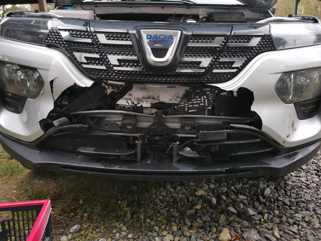

Hier mal den unoptimierten Rohzustand, könnte eine neue Frunkversion sein:

Hier mal den unoptimierten Rohzustand, könnte eine neue Frunkversion sein:Anhang anzeigen 16901
Evtl kannst Du das Loch vorne etwas „entschärfen“, indem Du es mit schwarzem Gewebeklebeband überklebst.
Sieht dann auch noch nicht schick aus… aber es wäre weniger auffällig, die scharfen Kanten wären weg und es können keine Steinchen gegen den Wärmetauscher klopfen.
Ist es eigentlich ausgeschlossen, das die Airbag-Auslöser irgendwie… angeschlagen sind?
Ich hätte da ein wenig Bedenken, das sie während der normalen Fahrt dann durch einen unbedeutenden zweiten Treffer (Steinchen, Wasser,…) oder durch ein Schlagloch auf einmal auslösen.
Wie gesagt das war der Rohzustand vor der Begutachtung, jetzt sieht es schon besser aus. Aber die Idee mit dem Gewebeband ist gut. Mit Panzertape könnte man es weiter zu machen, dann sieht es besser aus. Und bis auf die leicht verformte Traverse ist nur Plastik kaputt. Motorhaube, Kotflügel und Spaltmasse untereinander scheinen erstmal okay, das Fahrverhalten ist auch wie vorher.
Die Airbagauslöser in dem Sinne gibt es nicht. Es ist in den heutigen Fahrzeugen so, dass das Steuergerät beim Aufprall entscheidet den Gasgenerator vom Airbag auszulösen. Und wenn die Gasgeneratoren das Signal einmal kriegen, dann Zünden die auch!! Das wird im Grunde entschieden nach Fahrgeschwindigkeit und Aufprallstärke.
Keine Sorge, da besteht keinerlei Risiko!
Für die Entscheidung einer Auslösung von Rückhaltesystemen ist zwingend das Auftreten einer "Beschleunigung" (Verzögerung des Fahrzeugs) am Beschleunigungssensor im Airbagsteuergerät über einer Auslöseschwelle von Nöten.
Selbst wenn der Spring sog. Upfrontsensoren im Fahrzeugvorderbau hätte, was ich stark bezweifle, reicht eine Fehlfunktion derer nicht aus um die Auslöseentscheidung alleine dadurch zu treffen.
Ganz sicher!
Mit scharfen Kanten ist nicht zu Spaß, wenn man da einen Fußgänger auf die Hörner nimmt wir es schnell teuer.
Ganz sicher!
