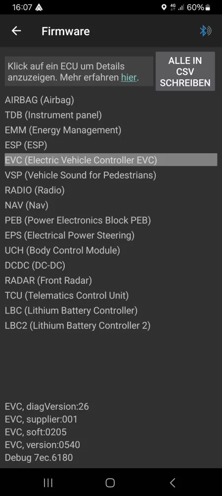

Sorry wenn ich da für Verwirrung bei Einigen sorge - war ja auch überrascht das vorgestern zu Hause (den OBD Adapter hatte ich so wie Frunk und Unterfahrschutz ausgebaut) mit 0540 auszulesen:
Nein, Du sorgst nicht für Verwirrung, sondern hast einfach neue Informationen! Danke fürs Mitteilen!!!
Bitte lass es uns wissen, falls Du jetzt dann irgendwelche "Verhaltensänderungen" an Deinem 0540er Spring bemerkst!

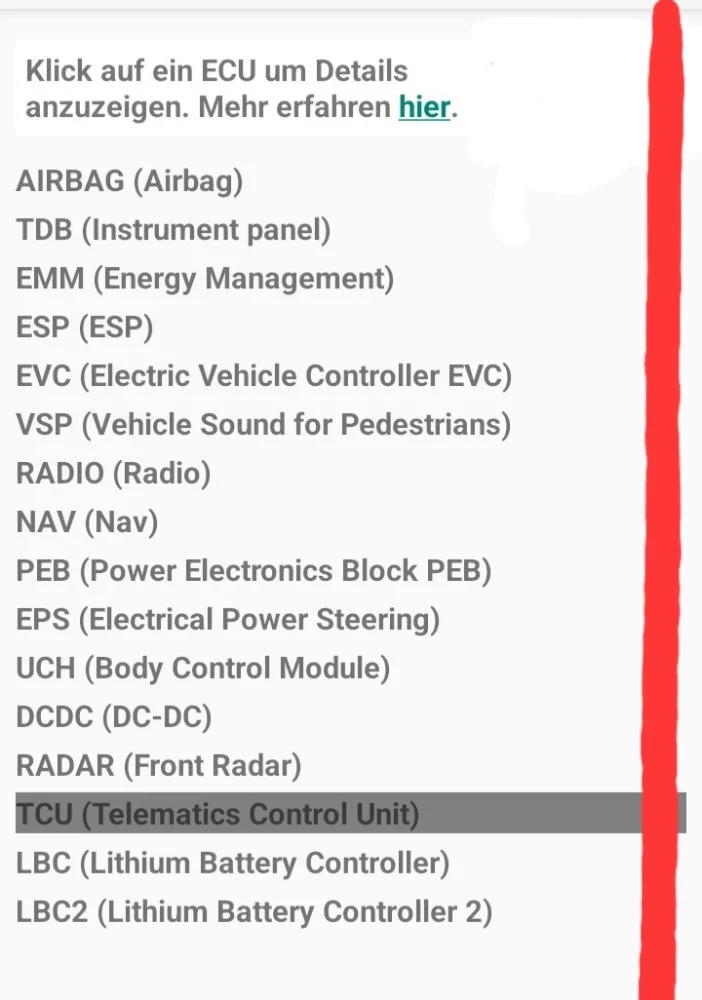

finde ich hoch interessant und eine Empfehlung , falls eine Wartung...mit Software- Zugriff ansteht, hier vorab:
Falls die Möglichkeit besteht, die Software- Stände der angezeigten Unit's der aneinander angezeigten Steuergeräte- Softwarestände per Screenshot für sich zu erstellen, kann einfachst nach dem Wartungs/ Werkstattbesuch eine, ggf. unbekannte Veränderung sichtbar werden....Klar, ist eine Fleisarbeit, einfach dabei Heizung an... Oder einfach NICHT' s erledigt.
Ich vermute, daß die Werkstätten einen da nicht zuschauen lassen, oder der Vorgang dauert doch so lange, daß die Lust vergeht dabei zu sein. Aber gute Hoffnung ist immer was wert.
