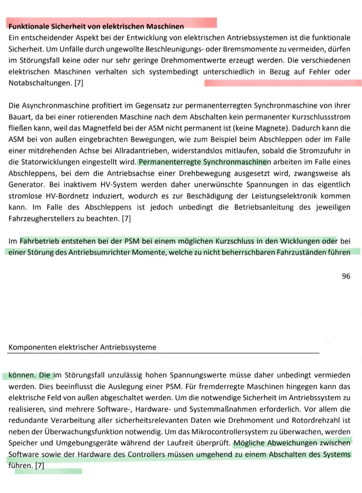

Ich würde den Anspruch an die Fehlersuche nicht mehr in der Pheripherie vermuten oder Suchen.
Es kann sein, dass durch ein SW Bug die Leistungselektronik unkontrolliert die Phasen des Motors ...Kommunikationsfehler... gestörte Kommunikationsleitung...Störsignal.... einen Wackelkontakt / Kurzschluss... Steckverbinder.

Guter Mann, danke für den Link...sehr interessant, aber die Grundlagen kenne ich seit über 35 Jahren. Im Detail gibt es da aber durchaus Unterschiede, und ich hatte gehofft hier Infos zu finden.

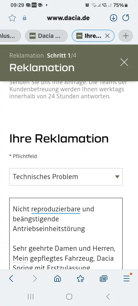

Antriebseinheit wiederkehrende Störungen
Empfehlung zum Werterhalt, denn Routine hinterlässt, technisch bedingt, Spuren...
