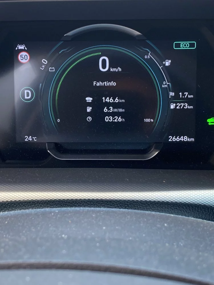

Leute, verkauft die Kiste, das ist ein Osterei mit Überraschungen die man net kontrollieren kann. Bin 2 Jahre Spring gefahren, erst der Heizungsbug, dann der Klong, dann Vampirverluste. 10500€ nach 2 Jahren und 25k Kilometer noch bekommen, also net viel draufgelegt, hab jetzt einen 2 Jahre alten FL Ioniq Prime also volle Hütte für 20k geholt. Spitzen Auto, 8 Jahre Vollgarantie, im Sommer 300km Reichweite, was will man mehr, fakt ist das mir ein Dacia nicht mehr ins Haus kommt, was nützt die Garantie wenn Hersteller und Werkstatt immer wieder sagen Stand der Technik oder alles ok bzw. normal…
Und was verbraucht der Ioniq? Kommt der auch auf 10-11KW? Ich will keine volle Hütte. Das mit dem saumäßigen Service bei Dacia konnte ich nicht ahnen, aber das kleine Konzept des Kleenen gefällt mir immer noch. Daher bleibe ich noch dabei.
da es evtl. keiner glaubt, anbei der Landstraßenverbrauch. Autobahnreichweite bei konstant 130 Sommer bei Start 100% 240km, dann immer von Ladesäule zu Ladesäule 10-75% 170km, passt…
